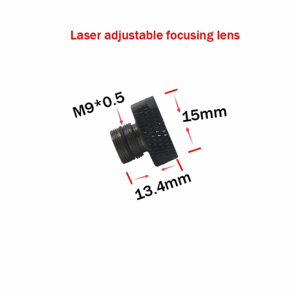

Подскажите пожалуйста, могу ли я установить фокусную линзу на лазерную головку 10 ваттного лазера? Мне ооочень не нравится, что лазерная головка распологается очень низко к точке реза, в следствие чего много дыма попадает на элементы. Вот такую линзу нашёл на Алишке, но в описании они исполюзуются с лазерами мощностью не более 5Вт.

На Чипмейкере кто то писАл что после выкрута "родной" линзы диод приказал долго жить, походу там защитный атмосфЭра был, а линза была на гермесе. Если надо уточнить, я поищу там кто писАААл.

У меня вкручена какая то фиговина, но без стеклышка, то бишь линзы. Мулька.... Вот я и озадачился, что вместо нее хорошо бы было нормальную линзу поставить.

А как луч фокусируется без линзы? Нипанятна! Надо брать хороший окуляр и смотреть на кристалл чо там творится, какая защита.

Q-sratь, лазерная головка перемещается по оси Z вручную, что неудобно. Меня больше беспокоит, не будет ли перегрева внутри воздушной пробки, если я поставлю регулируемую линзу?

Это понятно - ловится фокус. А как перетяжка луча образуется без линзы? ИМХО кристалл не даёт такого, фокусировать чем то надо .
Ufaparen писал(а):не будет ли перегрева внутри воздушной пробки, если я поставлю регулируемую линзу?
На других лазерах с линзой этого почему то не происходит!

Q-star, почему я подумал про перегрев? В описании к регулировочной линзе указано, что ставится на лазеры до 5.5 ватт. А ставить опыты на 10 ваттном как-то не хочется... В общем пока не уверен, даже заказывать не буду эту линзу. Спасибо за полезную инфу, принял пищу для размышлений.

Ufaparen писал(а):...на лазеры до 5.5 ватт. А ставить опыты на 10 ваттном как-то не хочется...
я покупал лазер как 15 ваттный.. а сбоку на нём наклейка.. номинал 8 ватт в импульсе 15..
может не так всё страшно!?

Ufaparen писал(а): что ставится на лазеры до 5.5 ватт. А ставить опыты на 10 ваттном как-то не хочется.
А вы уверены что у вас там именно 10 ватт? Обычно китайцы отбирают из кучи кристаллов лучшие и разгоняют их до предела, остальные продают как 5.5, 2.5, 1 ватт и т.д. Погуглите даташиты на Осрамовские диоды - мощнее 6 ватт нивжись не найдёте!
