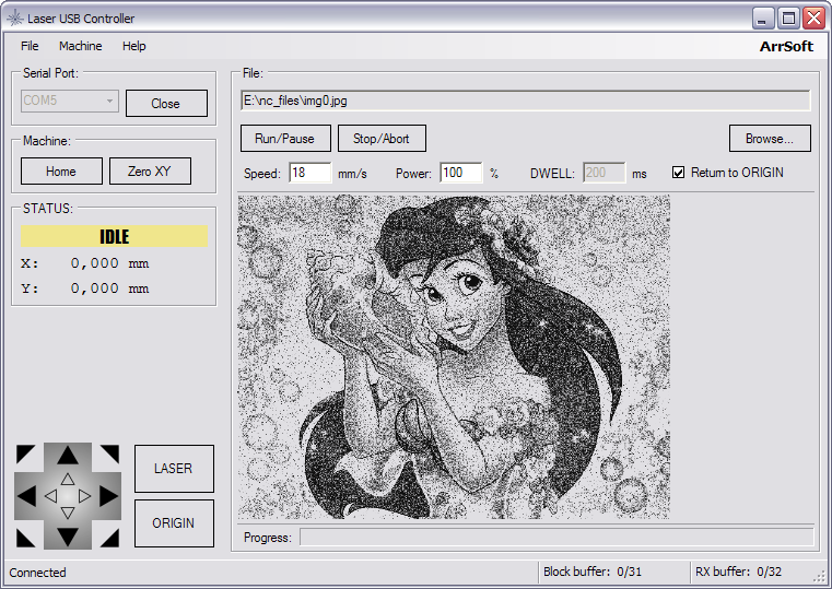

Простенькая программа для управления лазерным гравером через USB порт. Контроллер на Arduino Nano, выводы как у grbl, производительность гораздо выше. Поддерживаются HPGL файлы из CorelDRAW и Inkscape. Гравировка по черно-белым картинкам. Лазер всегда включается на заданной скорости, т.е. прежде чем лазер будет включен, он будет сначала разогнан до нужной скорости. Также поддерживаются концевые выключатели, при их наличии и в случае если движение превысит габариты вашего станка, вы получите соответсвующее уведомление при попытке запустить файл.
unnamed.png (24020 просмотров) <a class='original' href='./download/file.php?id=109089&mode=view' target=_blank>Загрузить оригинал (341.81 КБ)</a>
P.S. В настройках все скорости указываются в мм/сек. Также jogging возможен стрелочками на клавиатуре, клавиша Шифт задает скорость.

silence писал(а):а принцип рисования какой? можете описать?
Простой. Картинка в двух цветах, в черном и белом, на черном лазер включается, а на белом выключается.
Если что-то порезать/вырезать, то HPGL файл из CorelDRAW или Inkscape. Начало координат лево верх, разрешение плотера равно количество шагов на мм (которое вы указали в настройках) умноженое на 25.4

Rembrand писал(а):Поставил данную программу, прошился файлом который идёт в комплекте. В программе оси не двигаются. Лазер при загрузке изображений работает. что я делаю не так ??
Может быть вы просто не знакомы с проектом grbl? Вы после запуска программы делали 'Machine->Unlock'?

Rembrand писал(а): Да, именно так, Но, сам лазер по осям не двигается вообще, ни в режиме гравировки, ни с помощью стрелочек в программе.
Например в программах типа Engraver Master на прошивке grbl 0.9j всё работает нормально.
Ну даже не знаю что вам сказать. Похоже что у вас драйвера ШД (шаговый двигатель) - A4988? А им нужен низкий уровень на ножке D8!
Обновите прошивку на эту:
firmware.zip
FIX: На ножке D8 низкий уровень
(16.44 КБ) 776 скачиваний

Козёл писал(а):Ну даже не знаю что вам сказать. Похоже что у вас драйвера ШД (шаговый двигатель) - A4988? А им нужен низкий уровень на ножке D8!
firmware.zip
Да, А4988. Поставил новую прошивку. При включении гравера, оси вручную перестали двигаться, раньше двигались.
В программе, оси теперь двигаются, но если по X всё бегает плавно и здорово, то по Y кое-как, с визгом и заеданиями. По оси Y, у меня два мотора, если что.

Rembrand писал(а):В программе, оси теперь двигаются, но если по X всё бегает плавно и здорово, то по Y кое-как, с визгом и заеданиями. По оси Y, у меня два мотора, если что.
Попробовал загрузить рисунок размером 50*60мм, Гравировка началась, но лазер уперся в стенку через пару секунд и всё, хотя точку отчёта взял по середине площади гравера.
Вы в настройки заходили? 'Machine->Settings' Похоже что нет! Так вот, вам нужно выставить количество шагов на мм (врятли у вас 160), указать максимальную скорость и ускорение. По умолчанию ускорение 3000мм/с^2, похоже это слишком большое значение для вашего станка, снизьте до 1000.
Почему вы взяли точку отчета от центра? Подвиньте лазер в левый верхний угол. При нажатии стрелочки вправо, лазер должен двигаться в право, при нажатии вниз, соответсвенно вниз. Если это не так, то поставьте в настройках галочку 'DIRECTION_INVERT' для соответсвующей оси.
Начало координат - лево верх. Когда указываете размер картинки, не забудьте указать разрешение (DPI). Для хорошего результата указывайте DPI 254-300. Также размер картинки и шаг по Y всегда отображается в программе, в самом низу.
