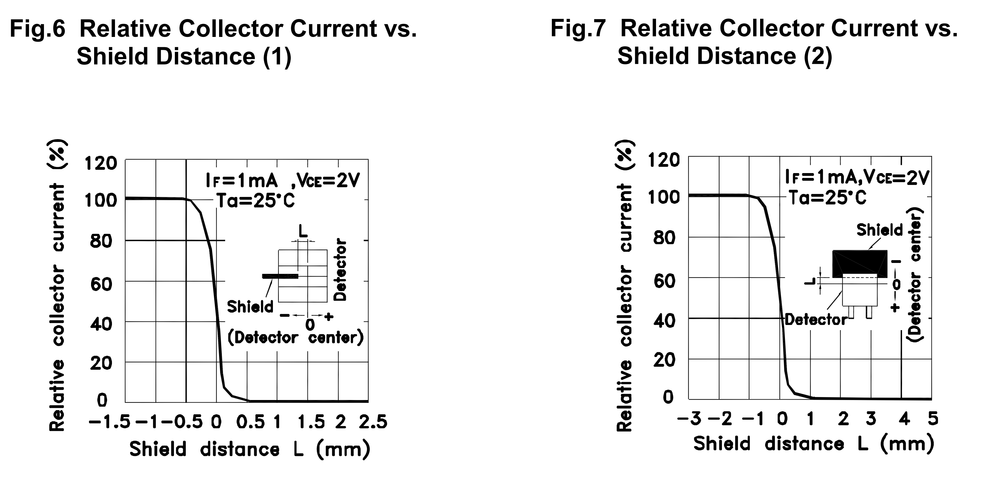

Сейчас искал щелевые оптосенсоры (как в мышках на колесе скроллинга) для SMD питателей.
Наткнулся на графики реакции сенсора "на проход" и "на закрытие с торца".
За счет вытянутой щели чувствительность "на проход" примерно вдвое выше:

michael-yurov писал(а):Сейчас искал щелевые оптосенсоры (как в мышках на колесе скроллинга) для SMD питателей.
Точность срабатывания оптодатчика зависит еще от ширины щели (апертуры) приемника. Чем уже, тем точность выше. Но это касается, в основном, датчиков без встроенной схемы. Датчики со схемой компенсации имеют более высокую точность за счет учета температурного ухода параметров светодиода и фототранзистора.
