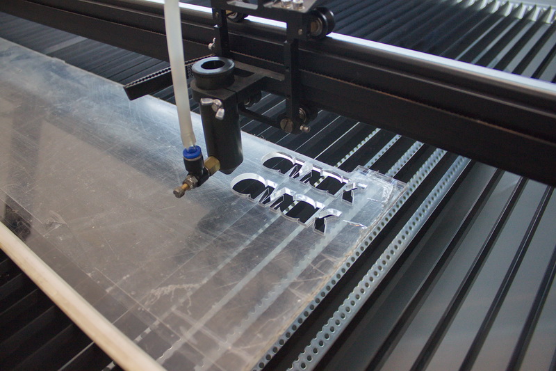

Народ, подскажите, может кто покупал универсальную головку под линзы к примеру 2,5 и 4 дюйма,
Я хочу присобачить такую на станок LaserLine, там установка таких головок не предусмотрена, там такая конструкция
tg3.jpg (2985 просмотров) <a class='original' href='./download/file.php?id=113738&mode=view' target=_blank>Загрузить оригинал (154.93 КБ)</a>
Из этого следует вопрос, можно ли от этой головки отвинтить часть где монтируется зеркало или это только отрезать?

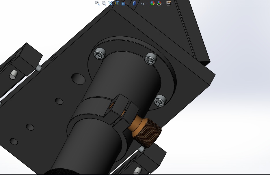

без излишней писанины,просто скрин узла-
башка.jpg (2978 просмотров) <a class='original' href='./download/file.php?id=113739&mode=view' target=_blank>Загрузить оригинал (75.96 КБ)</a>
Это на моем лазере такой конструктив, а по твоей ссылке вероятнее всего прессовая посадка или на резьбе.............
может тебе проще будет вот так купить? https://ru.aliexpress.com/item/Best-Qua ... 3e07&tpp=1

Спасибо niksooon! У данного продавца я нашел то что нужно, головка как на твоем скриншоте и под два варианта линз!

Эта "Голова" аж под 3 типа линз -видишь там над соплом проставочка? если её снять ,то снизу ставиться линза 50мм или сверху 100мм ,а если проставку водворить на место -то снизу вкрячивается линза 63мм ............... все это сделано ради того чтобы кончик сопла был примерно на одинаковом расстоянии от поверхности обрабатываемого материала
Ну а если еще одну проставку такую про запас выкружить, то можно ставить линзы с фокусным 76 и 127мм.....................
