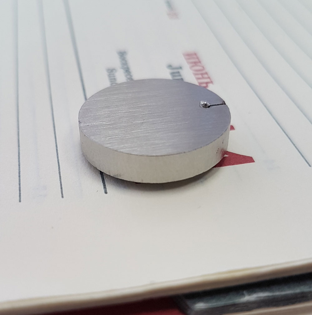

kalinvick
Сообщения: 1109
Репутация: 1134
Re: CO2 Лазерный резак по металлу?
Сообщение kalinvick »
Нержавейка с кислородом - это отстой голимый.
Мы режем нержавейку и черный металл.
Лазер 2 кВт СО2.
Нержавейка максимум 8 мм. Азот 5.0 Давление от 12 до 16 атмосфер. Рез чистый без грата и окалины.
Это детаь из отверстия. Нержавейка 4 мм.
123.jpg (6388 просмотров) <a class='original' href='./download/file.php?id=113675&sid=2d5b62d9e8ec85683df09eb4f179cdf0&mode=view' target=_blank>Загрузить оригинал (66.83 КБ)</a>
Черный металл больше 4 мм заказов просто не было. Режем в кислороде. Давление 3 атмосферы.
Резать нержавейку в кислороде - это от нищебродства. Выгорают легирующие добавки и получается рыжий рез. Зато дешево.
Лазером в 200 -300 ват нержу в азоте не порежешь.
Физика здесь простая. Кислород жжет металл. Что нержавейку, что чернуху.
А вот в азоте что бы резать нержавейку нужно бОльшая мощность, на которую данные китайские трубки просто не способны.
А так, резать можно. Качества не получить. Грат будет. окалина будет. Рез будет ржаветь.
