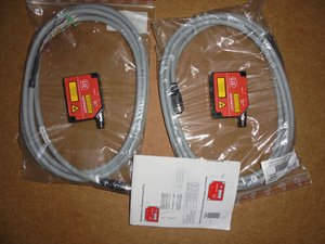

Здравствуйте.
Требуется стенд/станок, для измерения толщины листового материала по всей площади с определенным шагом.
Материал биологический и хранится в спец растворе.
Толщина материала подходящего для использования 0.3мм, допуск ±0.5. Толщина материала в листе гуляет, и надо построить кату мест подходящих по толщине.
Я склоняюсь к мысли о контактном измерении, т.е. разложить лист-заготовку на столе и пройтись по нему чем то вроде Renishaw (как вариант).
Возникает главный вопрос, как будет влиять на измерение тот факт что материал будет обильно увлажнен жидкостью?
Кто пользуется такими или подобными измерителями на производстве, СОЖ вносит какую то погрешность?
Возможно кто то подскажет куда копать в плане бесконтактных способов измерения?
Заранее спасибо.

влага не повлияет на замеры контактного измерения
порой обмеряю в воде , каких то проблем не наблюдалось

Я боялся, что поверхностное натяжение раствора может как то повлиять.

Bmax77 писал(а):хранится в спец растворе
Раствор прозрачный?
Bmax77 писал(а):Возможно кто то подскажет куда копать в плане бесконтактных способов измерения?
Триангулярные лазерные датчики. Если среда прозрачная для лазера. Если среда не прозрачна для лазера, то можно сделать подпружиненный шток, на который светит лазер и измеряет толщину. Лазером мерить быстрее, чем ренишоуподобными.
http://www.cnc-club.ru/forum/download/f ... 112250&t=1
https://www.youtube.com/watch?v=xEcBiyzRI8w

Да, раствор прозрачный.
Ну там производство не шибко массовое, скорость я думаю устроит.
Там где мы смотрели вообще в ручную все делают.
Спасибо за ссылки, а то нам прпдложили оптическо-космический прибор, за невменяемую сумму.
