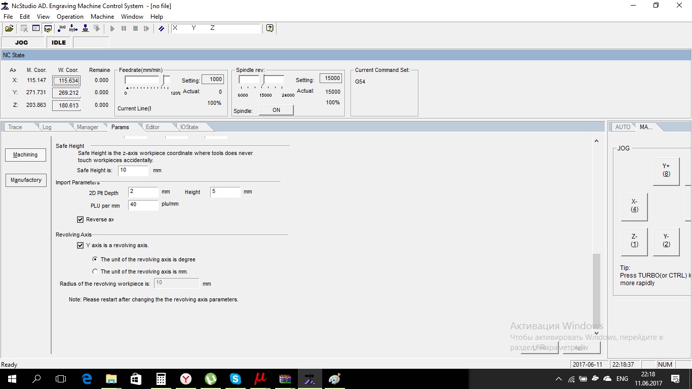

Наконец то нашёл подобный случай. Сколько раз не искал, не спрашивал, все отвечали одно сделать нереально. А проблема в следующем, китайский фрезерный станок с 4 шпинделями и соответственно 4 поворотные оси, программа ncstudio, 1 оборот ось делает за 30 мм, программы готовлю в повермиле 8, так же хотелось постпроцессором решить проблему, что бы 360 градусов равнялись 30 мм на станке. Подскажите как отредактировать пост процессор.

Насколько я помню то в ncstudio есть в настройках галочка ось Y в градусах, если её установить то ось переводится в заданное количество градусов на оборот и отключается лимит оси Y, и работает только как НОМЕ.

Дело в том, что поворотная ось на станке это ось Х. и менять ее на Y нет возможности, по этому только через постпроцессор хотелось бы решить эту проблему.

SeReGa Sh писал(а):Наконец то нашёл подобный случай. Сколько раз не искал, не спрашивал, все отвечали одно сделать нереально. А проблема в следующем, китайский фрезерный станок с 4 шпинделями и соответственно 4 поворотные оси, программа ncstudio, 1 оборот ось делает за 30 мм, программы готовлю в повермиле 8, так же хотелось постпроцессором решить проблему, что бы 360 градусов равнялись 30 мм на станке. Подскажите как отредактировать пост процессор.
Я указал выше
adif писал(а):А теперь по дилетантски делим 360 градусов на 70,6 мм и получаем 5,1 (делить градусы на мм ну не бред ли ) вот теперь пусть постпроцессор делит все градусы на эти 5,1.
В вашем случае нужно 360 разделить на 30 и получится 12. Тогда подправить параметр A_del=Machine A/12 там на третьей картинке я показывал. Итог: берешь мой постпроцессор и правишь параметр A_del или создаешь в своем постпроцессоре два параметра как сделал я и во всех движениях изменяешь параметры X и Y на свои параметры. Подробно все перечитай, попробуй и все получится.
