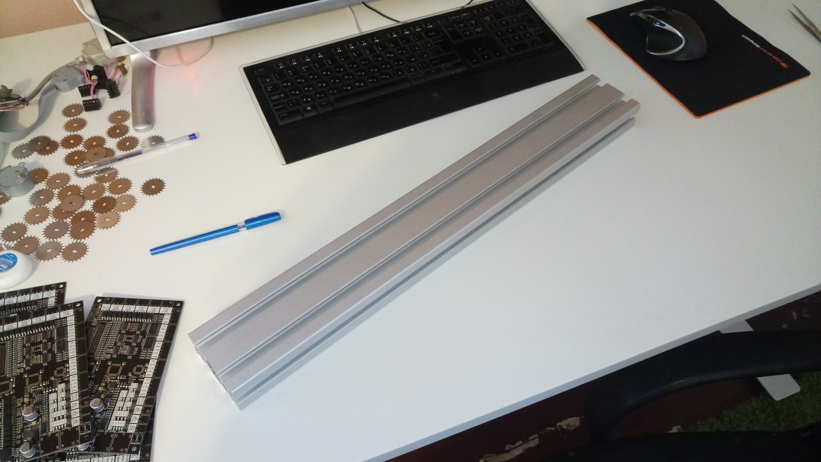

Переделываю питатели.
Проблемы выявленные в прошлой версии:
- Компоненты могли рассыпаться из за вибрации при движении.
Очень важно оказалось прижать ленту пружиной, чтобы она не могла вибрировать.
- Толщина и ширина ленты может плавать, из за этого лента могла "застрять"
Проблема с толщиной решается только пружинящим прижимом,
а проблема с шириной возникала из за того, листовой материал, из которого были собраны питатели мог гулять по толщине (даже после фрезеровки верхнего слоя).
- Уменьшил диаметр приводной шестерни, чтобы увеличить крутящий момент приводов.
- Сделал звездочки из нержавейки, т.к. в некоторых ситуация на зубья воздействовало очень большое усилие.
- Из за нестабильной толщины листов пластика не удалось получить стабильное расстояние между фотосенсором насечкой "энкодера" на диске.
В этой версии хочу использовать готовый щелевой датчик (не хотел использовать в первом варианте из за размера) и отслеживать прохождение зубъев через него.
- Хочу исправить прошивку - добавить плавный старт моторов, возможность задания скорости и убрать нафиг возможность работы с лентами, где шаг компонентов 2 мм.
Прижим ленты получился довольно сложным, потому пришлось перенести моторы и датчики на верхнюю сторону.
Прижимать сверху не получается, т.к. толщина ленты (высота компонентов) может быть разной (до 12 мм).
Т.е. зафиксировать можно только верхнюю плоскость ленты, а значит прижим придется ставить снизу.
Все детали плоские для заказа резки на лазере, без всяких выборок, выемок, и прочего.
Купил кусок профиля. Устанавливать (и защелкивать) питатели буду на него.
Питатели под разную ширину ленты можно будет сделать добавив проставки нужной толщины. В остальном - ничего менять не потребуется.
Толщина ленты (высота компонентов) может быть до 12 мм. Ход пружинящей лыжи снизу - 6 мм + ряд отверстий для перестановки + вертикальные прорези для перемещения основания прижима.
Пластинчатая пружина - из стартера бензопилы.
