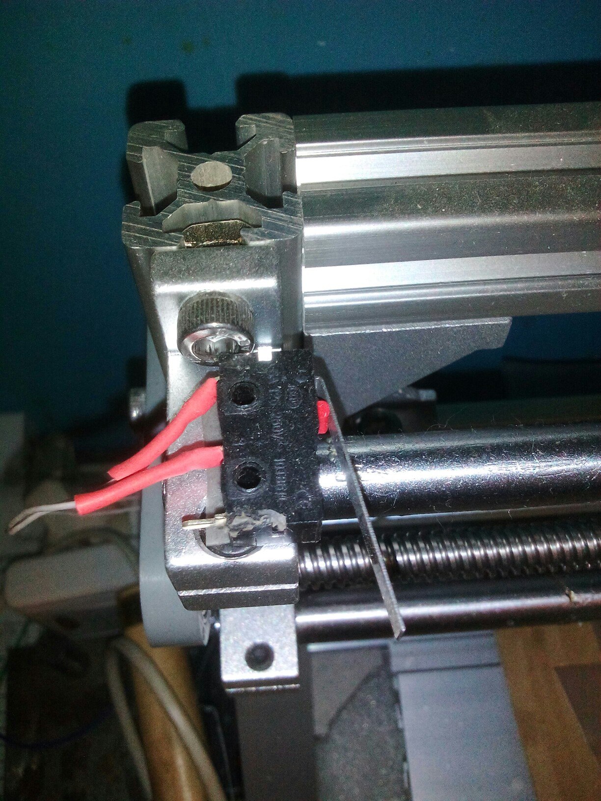

Кто и как крепил концевые выключатели на станок. Покажите, пожалуйста, на фото, если не сложно. А то у меня фантазии не хватает.

I_am_the_Lexx писал(а):Кто и как крепил концевые выключатели на станок.
я на двухсторонний скотч приклеил. завтра сфотаю покажу как.

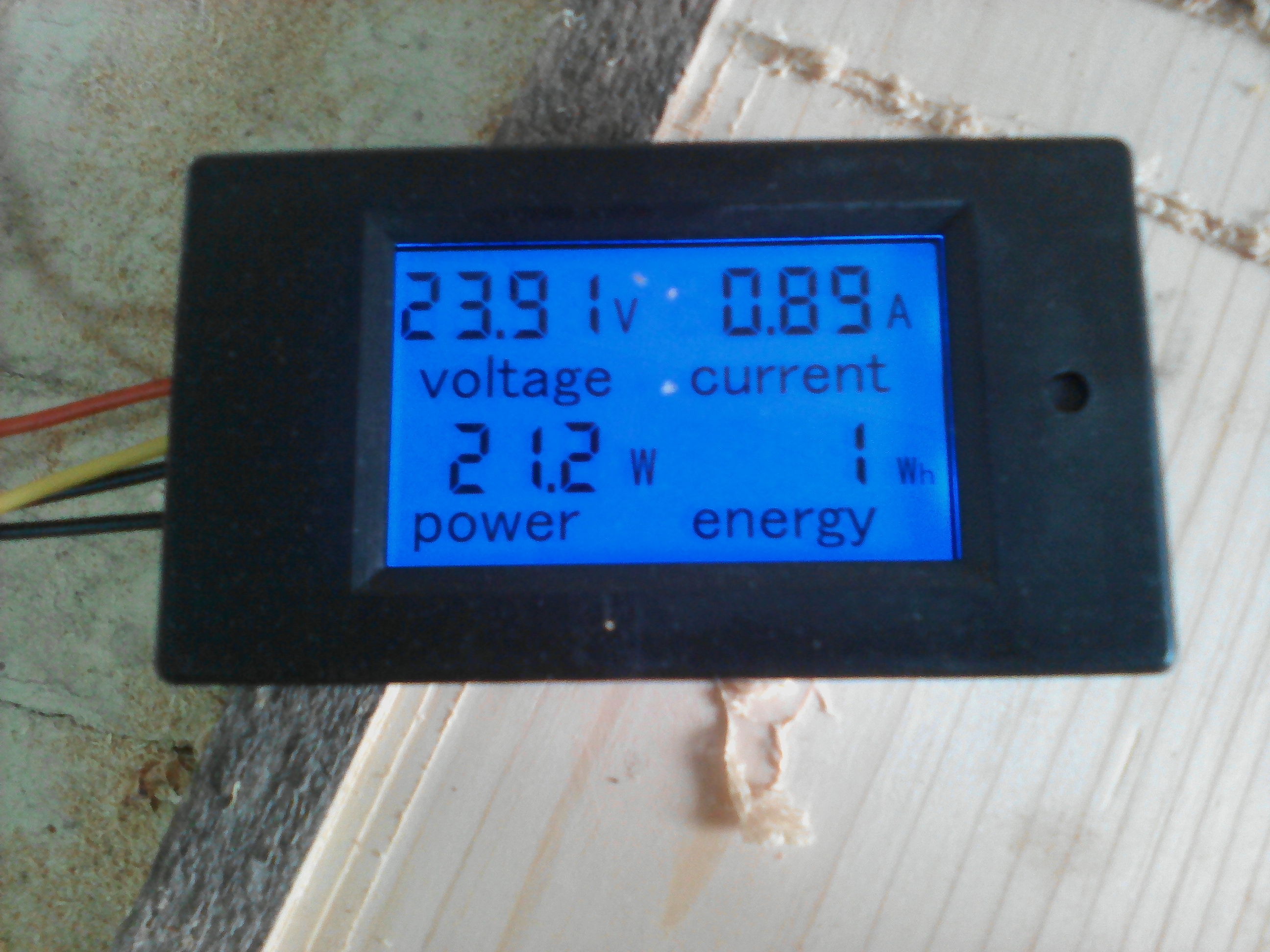

Приехала приблуда с али. Показывает довольно точно. Вот что удалось намерять.
Материал: фанера
Глубина реза 2.5 мм, скорость подачи 100мм/м, фреза двухзаходная 3.175
Родной блок питания
Блок питания от компьютера
Родной блок питания (4095 просмотров) <a class='original' href='./download/file.php?id=113050&mode=view' target=_blank>Загрузить оригинал (1.69 МБ)</a>
Родной блок питания
Блок питания от компьютера (4095 просмотров) <a class='original' href='./download/file.php?id=113051&mode=view' target=_blank>Загрузить оригинал (2.45 МБ)</a>

Mkishimoto писал(а):Родной блок питания
20 ватт потребляемая мощность .................. не может быть
Вот и я не поверил. Однако подключил свой мультимер и параметры все соответствуют.

Запустил шпиндель от 36В. Подключил родной БП 24В и 12В последовательно. Жужжит сильнее, ток холостого хода увеличился с 0.35А до 0.45А. Больше 1А получить сложно, но сильно надавливая кратковременно получал 1.5-2А. Итого не более 50Вт.

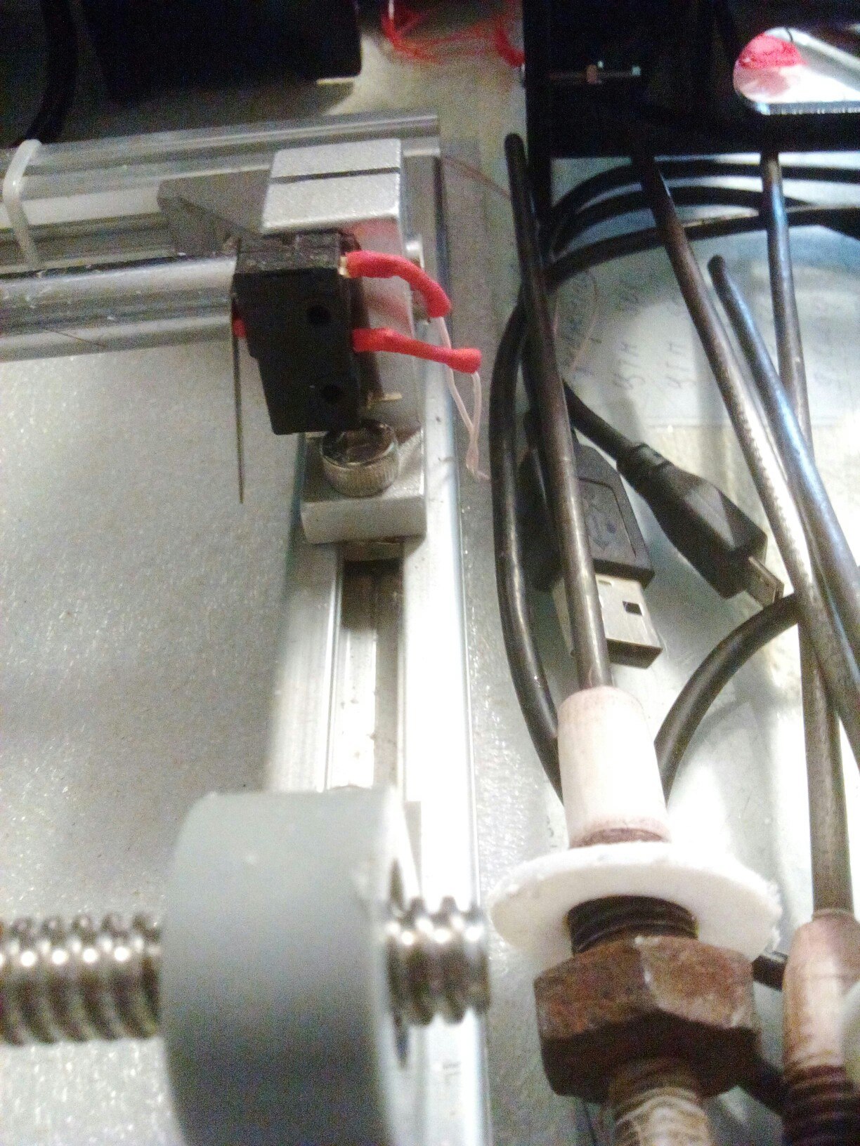

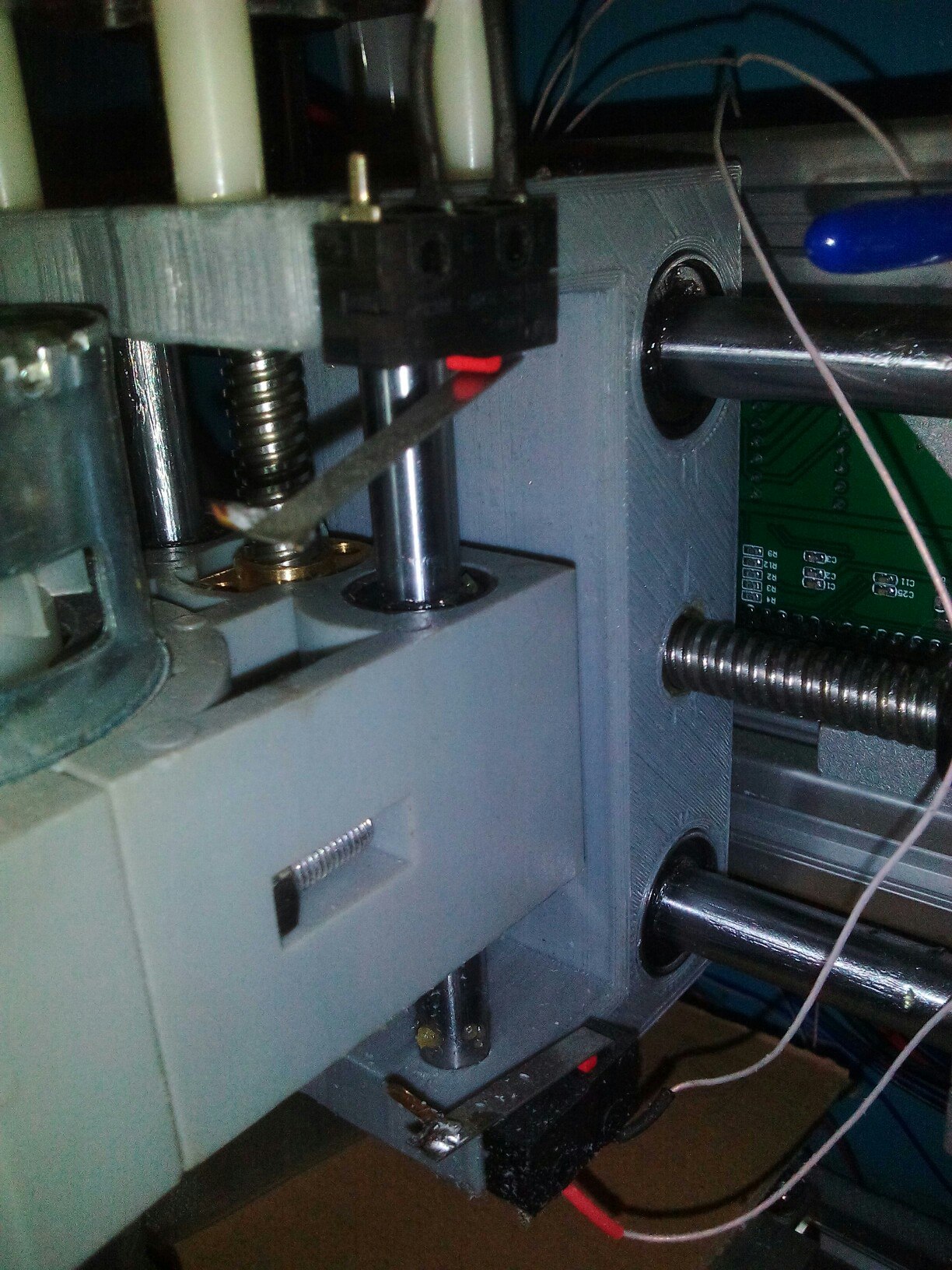

на 2х сторонний скотч приклеил к раме. держит хорошо. на оси z из медной проволоки припаял кусочки на концевики. срабатывает хорошо, но хочу переделать чтоб по низкому уровню концевики срабатывали.
