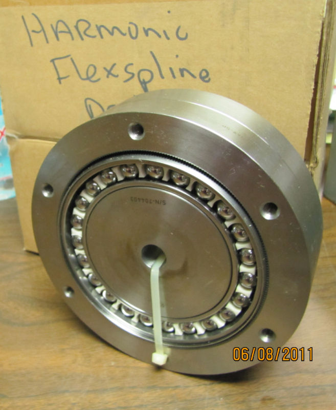

Вот еще фотка:
Хармоник.jpg (3838 просмотров) <a class='original' href='./download/file.php?id=3242&mode=view' target=_blank>Загрузить оригинал (79.1 КБ)</a>
Пластинку видите которая должна гнуться, толщина какая. Кто ее согнет?

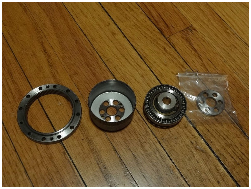

Гнется тонкое внутреннее зубчатое колесо, которое изначально круглое, но эллиптический подшипник его постоянно гнет с частотой вращения входного вала. В конце видео, которое дал Ник, это хорошо видно.
А на других видео скорее всего не волновая передача, а гипоциклоидный редуктор. А они все обзывают harmonic drive без разбору. Короче говоря, запутаться в этом легко :D

aftaev писал(а):Вот еще фотка:
Там на заднем фоне на картинке коробка стоит, на ней написано Harmonic Flexspline, Flex - значит гнуться :).
По идее эта пластинка и гнется... Наверное, она из какого-то упругого материала и гнется лучше подшипника :).

Кстати, Aftaev, вот на этой фотографии хорошо видно элемент который гнется:
harmonic gear.jpg (3827 просмотров) <a class='original' href='./download/file.php?id=3245&mode=view' target=_blank>Загрузить оригинал (162.89 КБ)</a>
