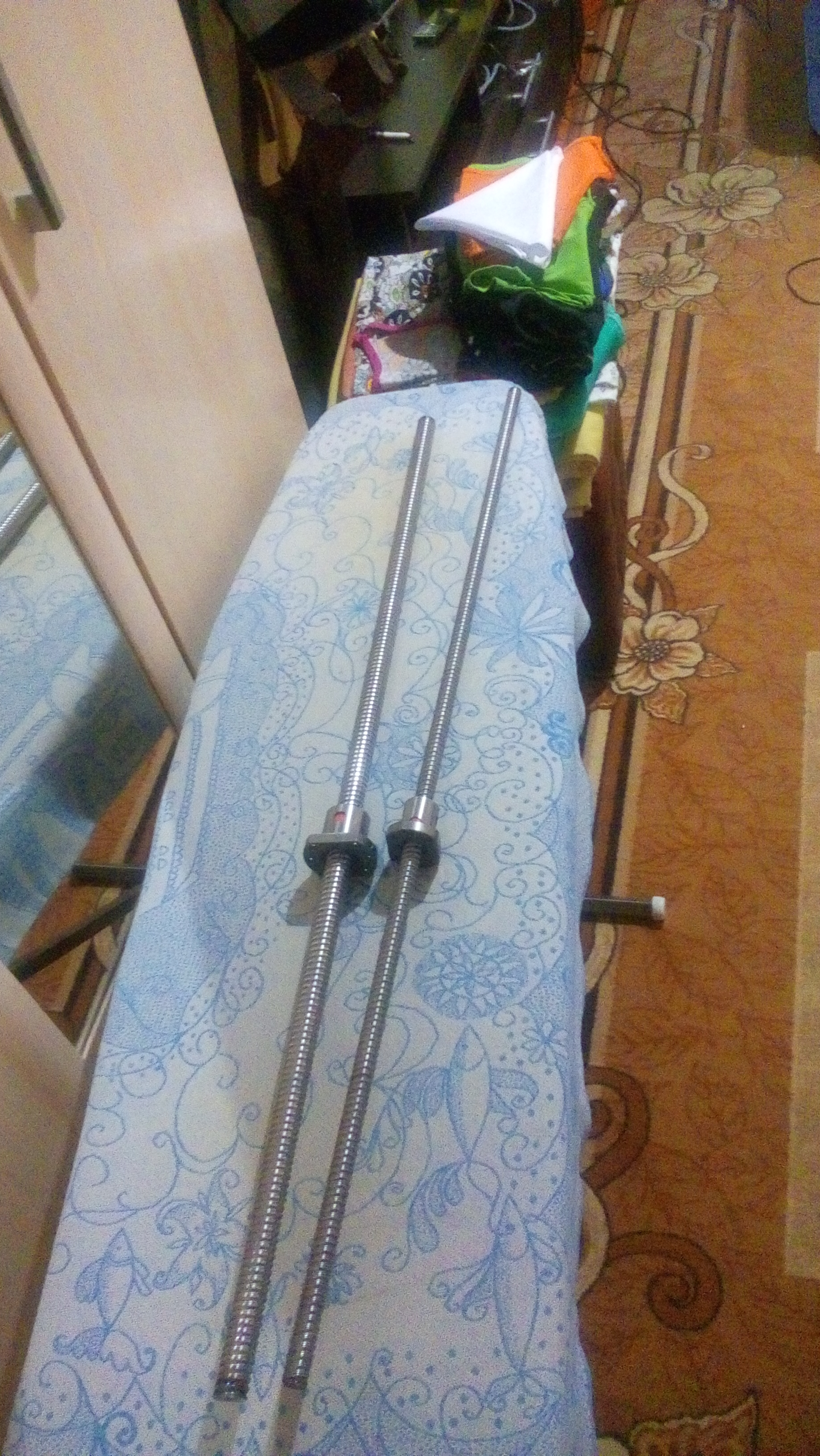

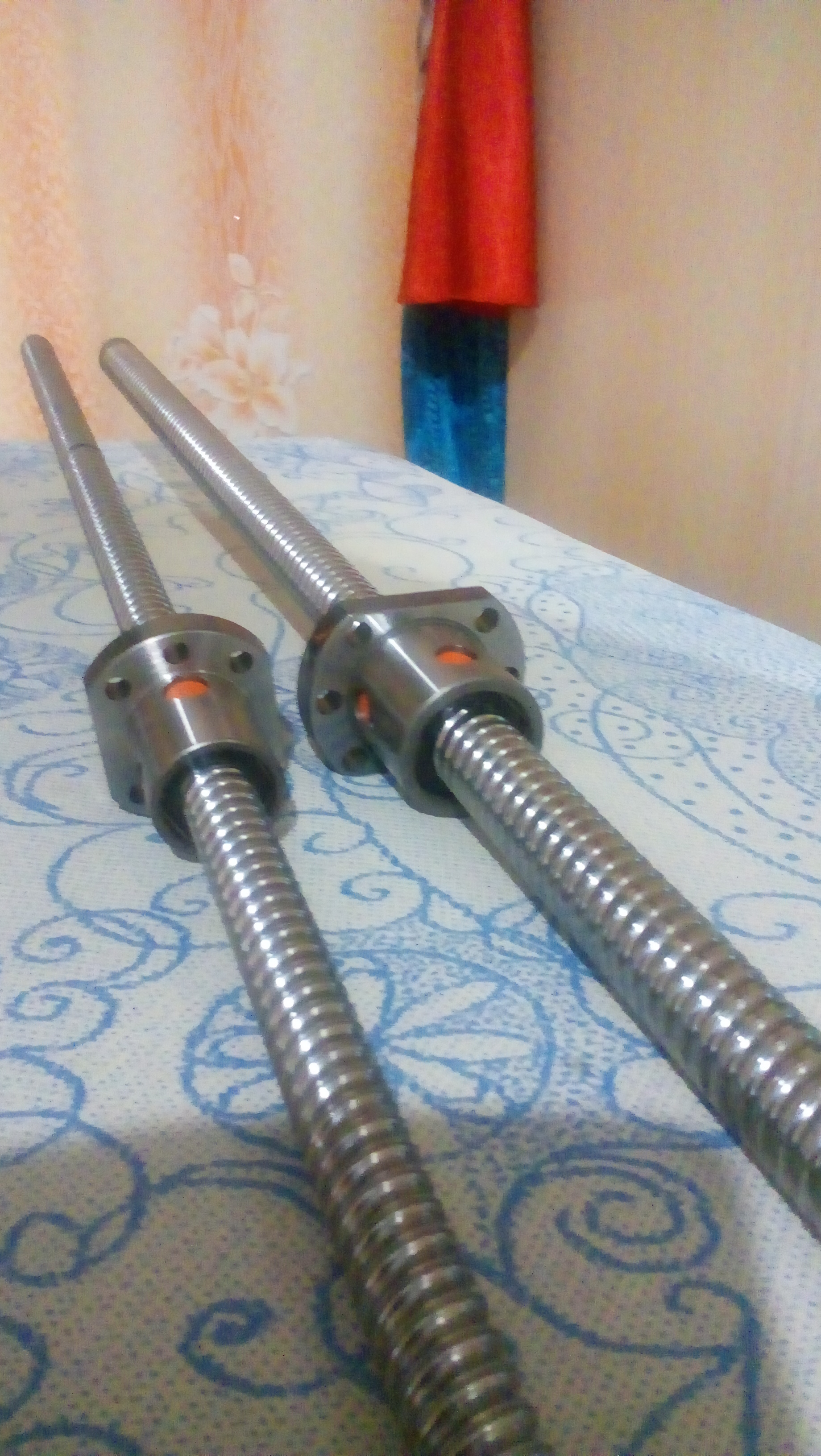

Отрываю от сердца. 1 пара Ф20мм, 1 пара Ф12 мм. обе 2 заходные. Обе новые , шаг 5. новые. длина 20Х970 и 12х1000. отдам обе за 10000р. Регионально в Ростовской области. Доставка за Ваш счет.Перечисление на карту СБРФ. Оплата 60 % при отправке. 40 % при получении.

Двухзаходные винты? Вы уверены? На фото видно однозаходные. Или вы пишете о гайках двух контурных ?
Обычно в гайках три контура.
Чтож там такого двухзаходного, покажите на фото.

AlexZander
Сообщения: 5
Зарегистрирован: 02 июн 2017, 10:38
Re: Продаю ШВП 20х1000 и ШВП12х1000
Сообщение AlexZander »

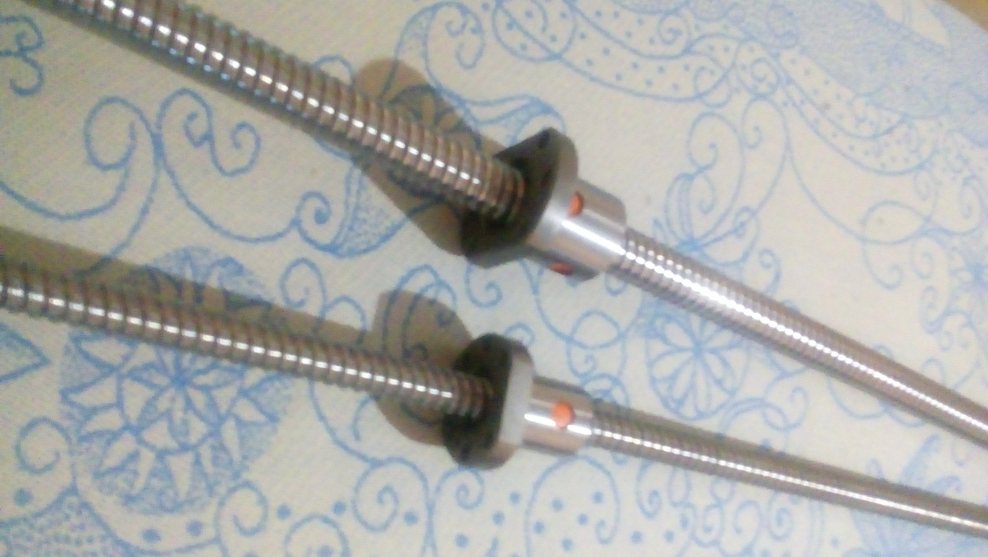

20170603_192231.jpg (4470 просмотров) <a class='original' href='./download/file.php?id=113267&mode=view' target=_blank>Загрузить оригинал (1.74 МБ)</a>
Ну вообще то там 2 независимые канавки. Я и думал что это 2 захода. специально намотал 2 разных проводка.
20170603_192210.jpg (4470 просмотров) <a class='original' href='./download/file.php?id=113266&mode=view' target=_blank>Загрузить оригинал (1.85 МБ)</a>

Хм, очень и очень странно:
1. Если двухзаходной, то в таком случае шаг никак не 5 мм, а 10. Или между двумя независимыми желобами 2,5 мм?
2. Если попытаться по фото продолжить проложенные вами провода по желобам на невидимой части винта, то угол наклона явно больше чем на видимой.
Не покажете где приобрели? Хотелось бы документацию почитать. Первый раз такие винты вижу.
niksooon
Сообщения: 2008
Репутация: 1207
Откуда: Кашира
Сообщение niksooon »
а чЁ тут странного? двух заходная швп с шагом 10мм .......... (между соседними канавками расстояние 5мм )
Если пользоваться правильной терминологией ,то вернее будет так-
шаг(pitch) 5мм Lead -10мм ,т.к. винт двухзаходный
