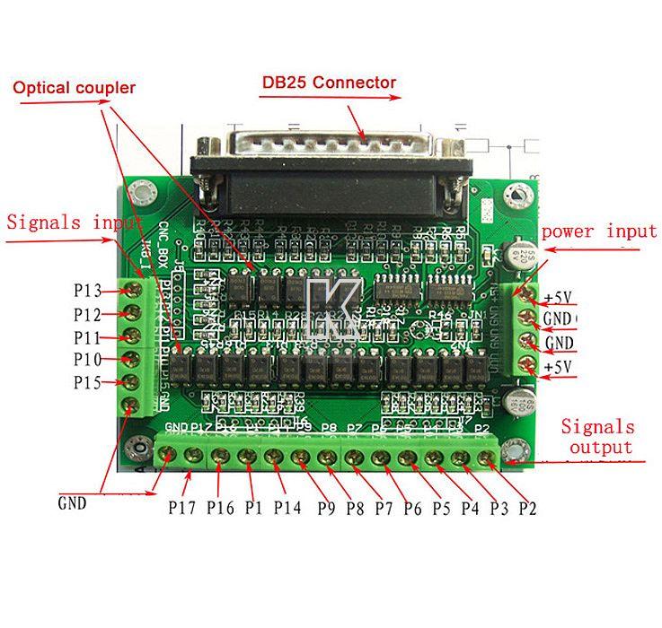

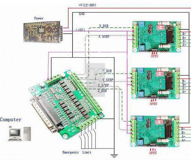

Может пригодиться.
ViewPicture.jpg (2145 просмотров) <a class='original' href='./download/file.php?id=7919&mode=view' target=_blank>Загрузить оригинал (88.67 КБ)</a>
ViewPicture (1).jpg (2145 просмотров) <a class='original' href='./download/file.php?id=7920&mode=view' target=_blank>Загрузить оригинал (69.29 КБ)</a>
