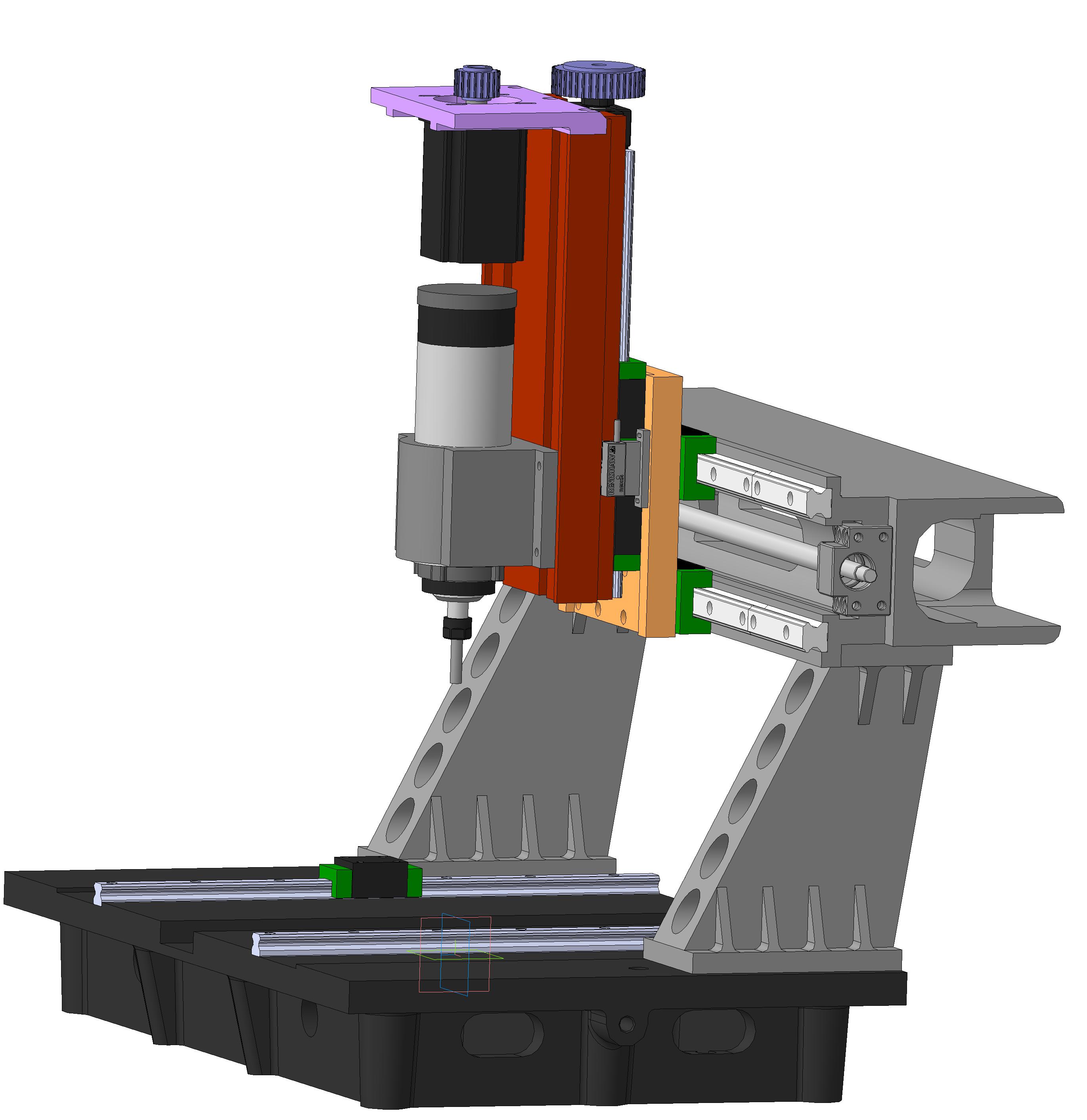

Как то так.
Добавить боковую пластину (если она не была задумана). На них сделать ребра
Заднюю пластину портала сделать как минимум с ребрами (лучше коробчатой).
Основание станка, столик и боковины - из 20мм плиты.
На станке оставить один шпиндель. Запасной пусть лежит в тумбочке. Количество запасных шпинделей ограничено только размером тумбочки

Ага. И получится классический портальник с длиной портала минимум 500 мм.
А ТС его в шкафчик хочет прятать:
maagalex писал(а):в квартире на полке в шкафу я его точно не размещу)..

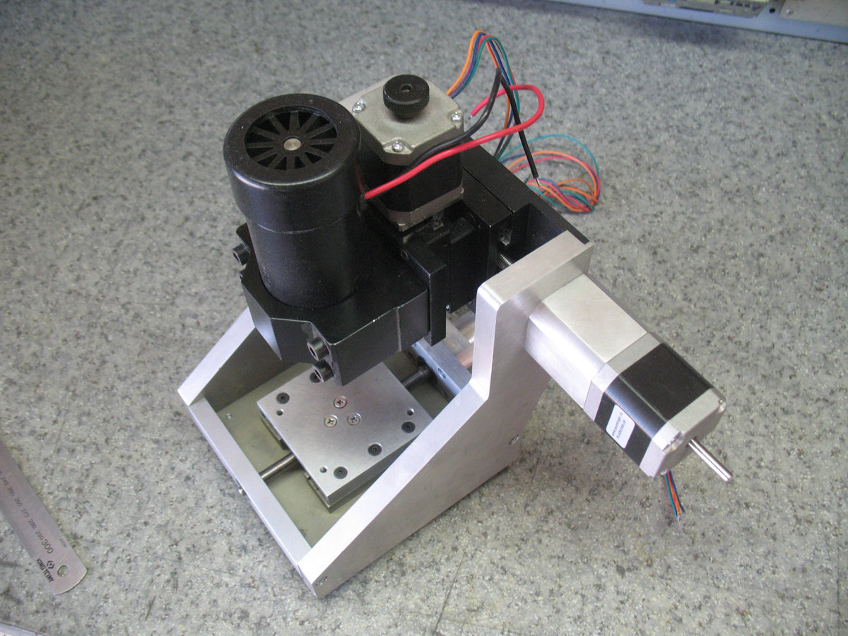

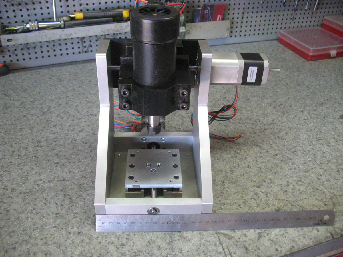

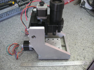

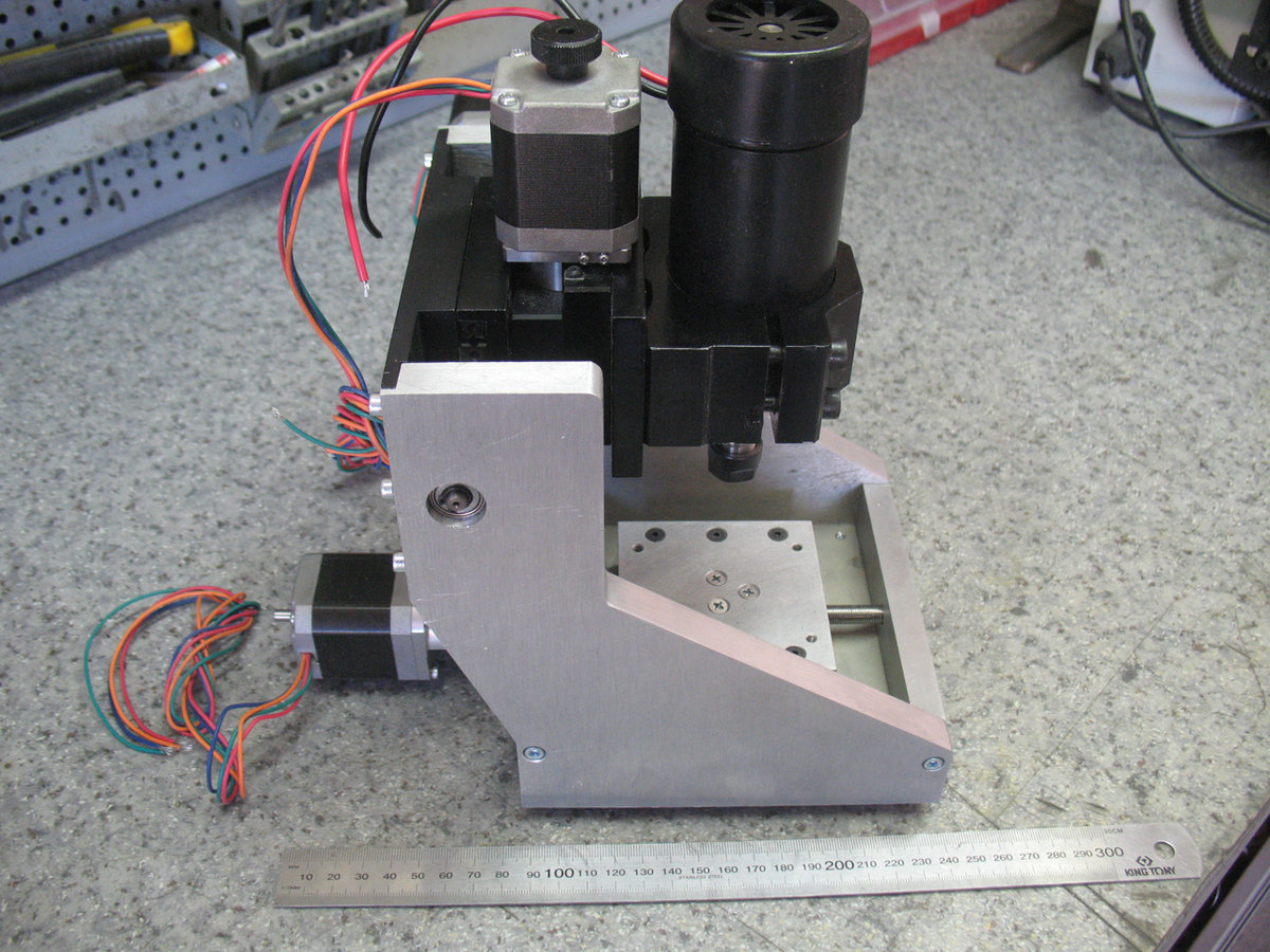

Может тебе идея вот такого малыша подойдёт. Как раз удобно в шкафчик прятать: http://www.cnc-club.ru/forum/viewtopic. ... 20#p199228
Механика 001.jpg (2967 просмотров) <a class='original' href='./download/file.php?id=113026&mode=view' target=_blank>Загрузить оригинал (287.22 КБ)</a>
Механика 003.jpg (2967 просмотров) <a class='original' href='./download/file.php?id=113027&mode=view' target=_blank>Загрузить оригинал (278.47 КБ)</a>
Механика 005.jpg (2967 просмотров) <a class='original' href='./download/file.php?id=113028&mode=view' target=_blank>Загрузить оригинал (280.1 КБ)</a>
К сожалению тему не закончил, станочек уехал не до конца собранным в другой город. Уже два года там трудится.
В июне приедет ко мне на ТО, тогда пофоткаю его сегодняшнее состояние и выложу.

maagalex писал(а):Такой уже есть
Ну, ты, как в анекдоте (матерное слово) с ситуацией не путай! :pssdoff:
У тебя хрень на валах, а у меня на всех осях слайды на роликовых подшипниках...
Фердинанд Порше

Сообщение maagalex »
У тебя при таком ходе в 5 см можно было и на пружинах повесить :hehehe: ,в моем шпиндель безщеточный с обратной связью, сейчас заказал ему ШВП вместо винтов, подача станет около 2000 и можно будет даже немножко попробовать резку рывками, как то я просчитался с программой и он на подаче 550 в головку стального винта M5 вошел, пол головки срезал пока фрезу сломал :thinking:

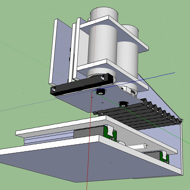

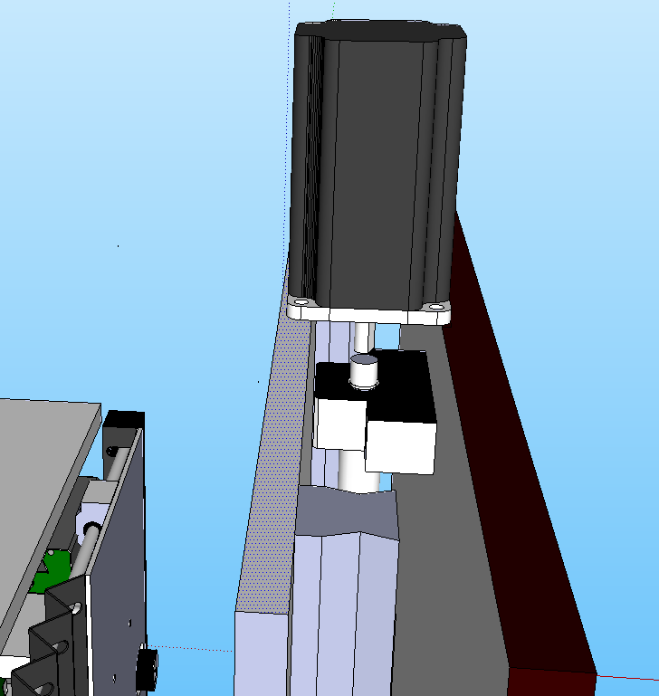

Кстати как бы мне шаговик к основанию прикрепить?..
Есть такая приблуда
http://www.motors-biz.com/item/913691/c ... A12-C.html
Но почему то она что на алиекспресс, что на ибей 60 баксов и выше стоит.
cnc.png (2914 просмотров) <a class='original' href='./download/file.php?id=113044&mode=view' target=_blank>Загрузить оригинал (51.24 КБ)</a>
Lafayette
Сообщения: 3349
Репутация: 445
Re: Маленький но производительный станок по алюминию..
Сообщение Lafayette »
это только рисовать просто ;)
и то не дорисовал ещё, а вы за день накидали модельку, но ещё наверно не понимаете какой геморой ждёт вас с такой компоновкой.
Сборка.jpg (2912 просмотров) <a class='original' href='./download/file.php?id=113045&mode=view' target=_blank>Загрузить оригинал (383.97 КБ)</a>

Lafayette писал(а):это только рисовать просто ;)
Это то же что и у меня только повернуто на 90 градусов :) ..вернее это мой маленький китайский станок и есть по компоновке..
А что за геморой можно конкретнее?
Кстати я рисую с проработкой всех элементов, все размеры с каталогов ,никакой отсебятины там где можно соответствовать стандарту
