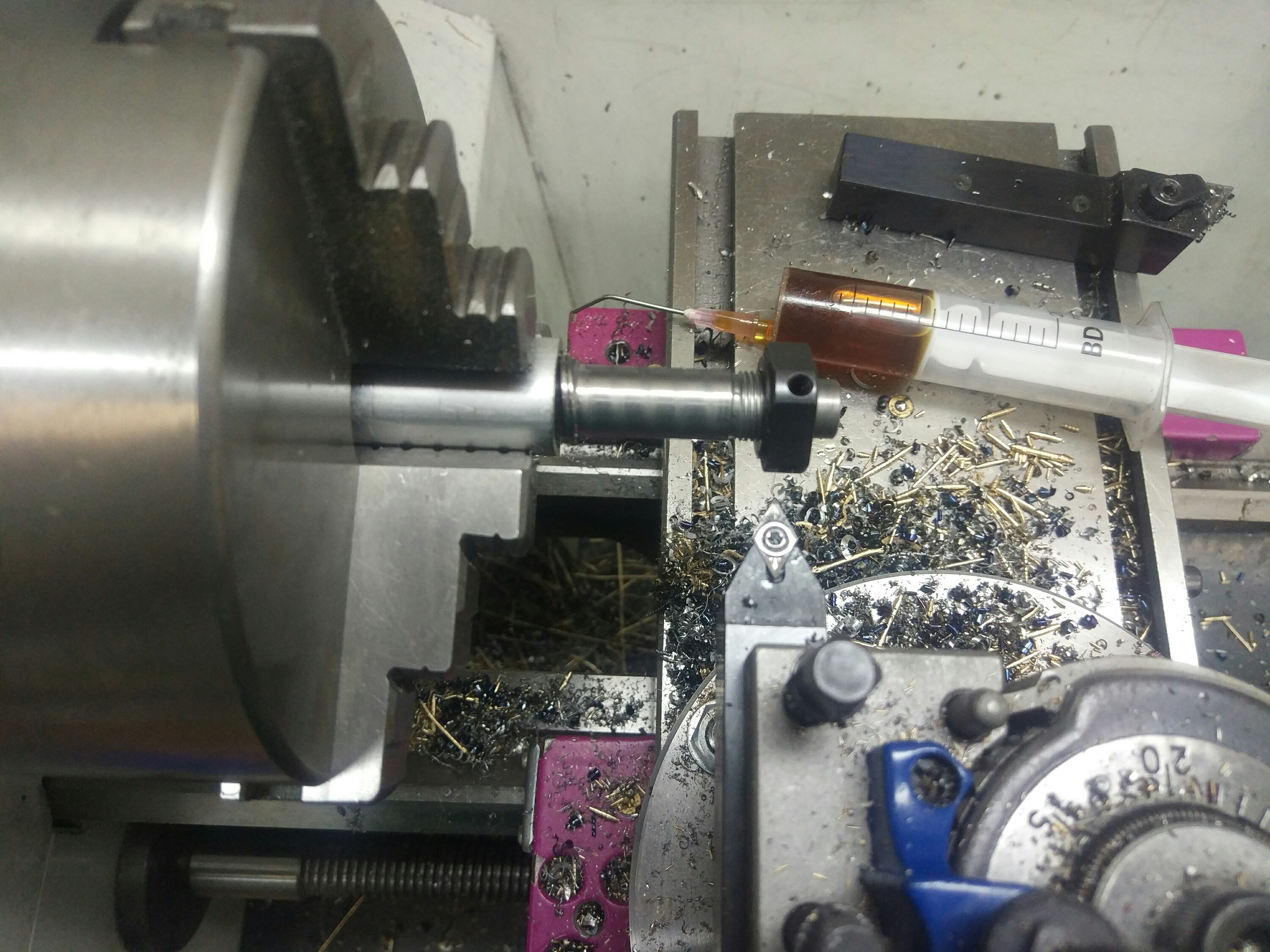

Да китайцы все запороли буду сам перетачивать заказывать уже нет времени сборка тормознулась на винтах.

на чем собираешься обрабатывать?
Re: кандидатура на народный станок 400х300х100
На своем китайском токарнике. Вчера пробовал точит норм. Сделаю втулку расточу ие и не вынимая буду зажимать винты.

То насколько криво на 80% зависит от человека который делает а не от станка. Операция там простая нужно только ровно за базировать. Даже если я выдам биение 5 соток это будет уже в 5 раз круче китайцев. Еще не делал.
Точнул один винт. В качестве цанги кусок трубки сплюснутый кулачками до непролезания винта и далее расточеный до пролезания винта. После каждого зажима плющим еще немного и растачиваем технология простая и годная. Биение получилось 2 сотки. Резьбу на швп рекомендую резать на станке чтобы гайка зажимала подшипники равномерно и ровно также это очень важно если делать натяг гайкой.
И кстати про натяг. Опоры в этом станке на радиалках с люфтом что никуда не годится. Хотел делать натяг гайкой засунул шайбу 0.1мм между внешними обоймами и стал тянуть гайку в итоге внутрение обоймы сомкнулись гайку затянул до упора а натяг получился идеальный крутится легко и люфта нет.
