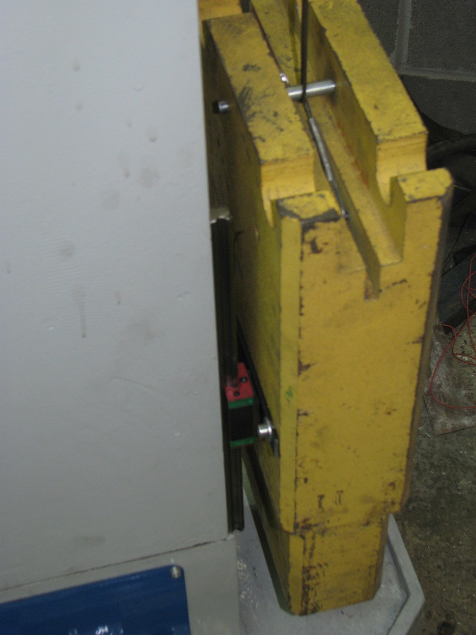

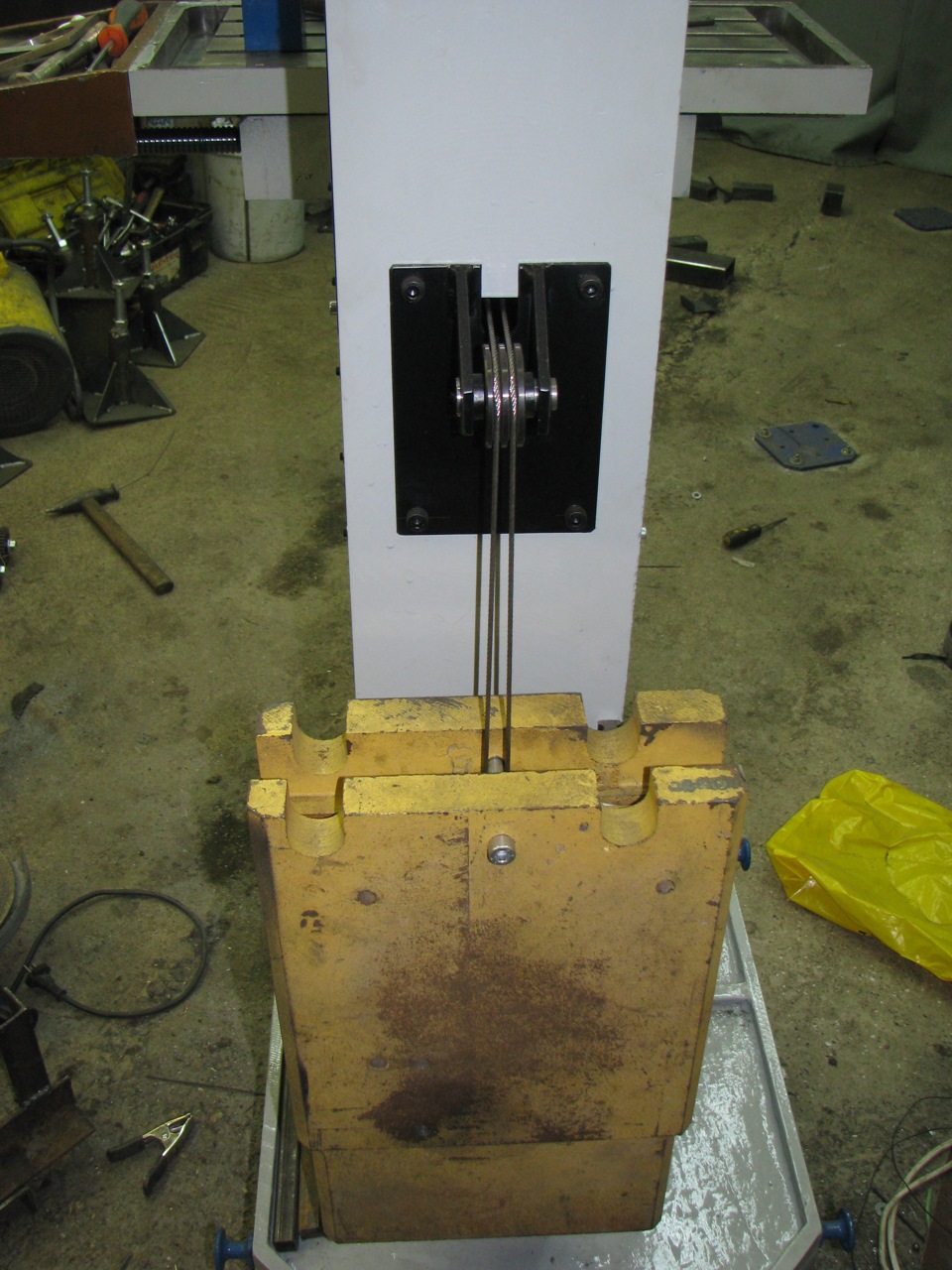

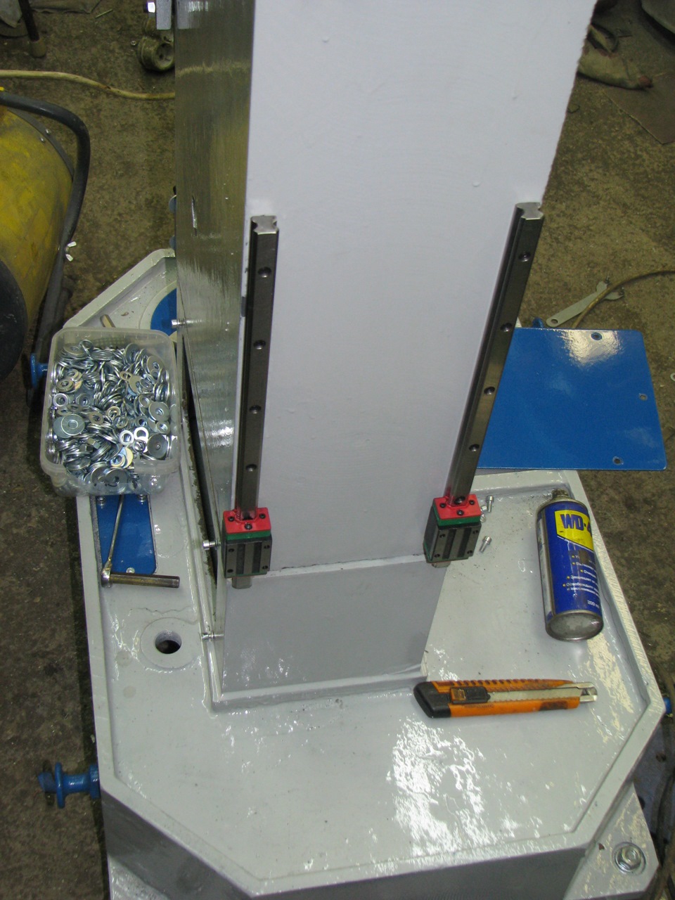

Нужно вывесить противовес (около 100 кг)сзади на колонну станка.
Куплю пару рельсовых направляющих с 4 каретками. Можно подуставшие - люфты не особо принципиальны равно как и косметическое состояние можно неидеальное.
либо одну направляющую но помощнее с 2 каретками.
Либо какую-то роликовую направляющую, слайдер и т.п.
Цилиндрические наверное не подойдут.

Изначально там тросы. В прошлый раз они мне подложили большую свинью когда противовес на испытаниях стал клинить. Вынуть его не было уже возможности. Пришлось делать пневмосистему. На другом станке хочу повторить схему, подсмотренную у другого человека на аналогичном станке.

У нас цепи и закреплены по краям противовеса, чтобы он не перекашивался Re: Ось Z с противовесом. #2 ;)

у меня тоже на тросах повешен. но цепляется, зараза

купил на авито. всем спасибо за вннимание
