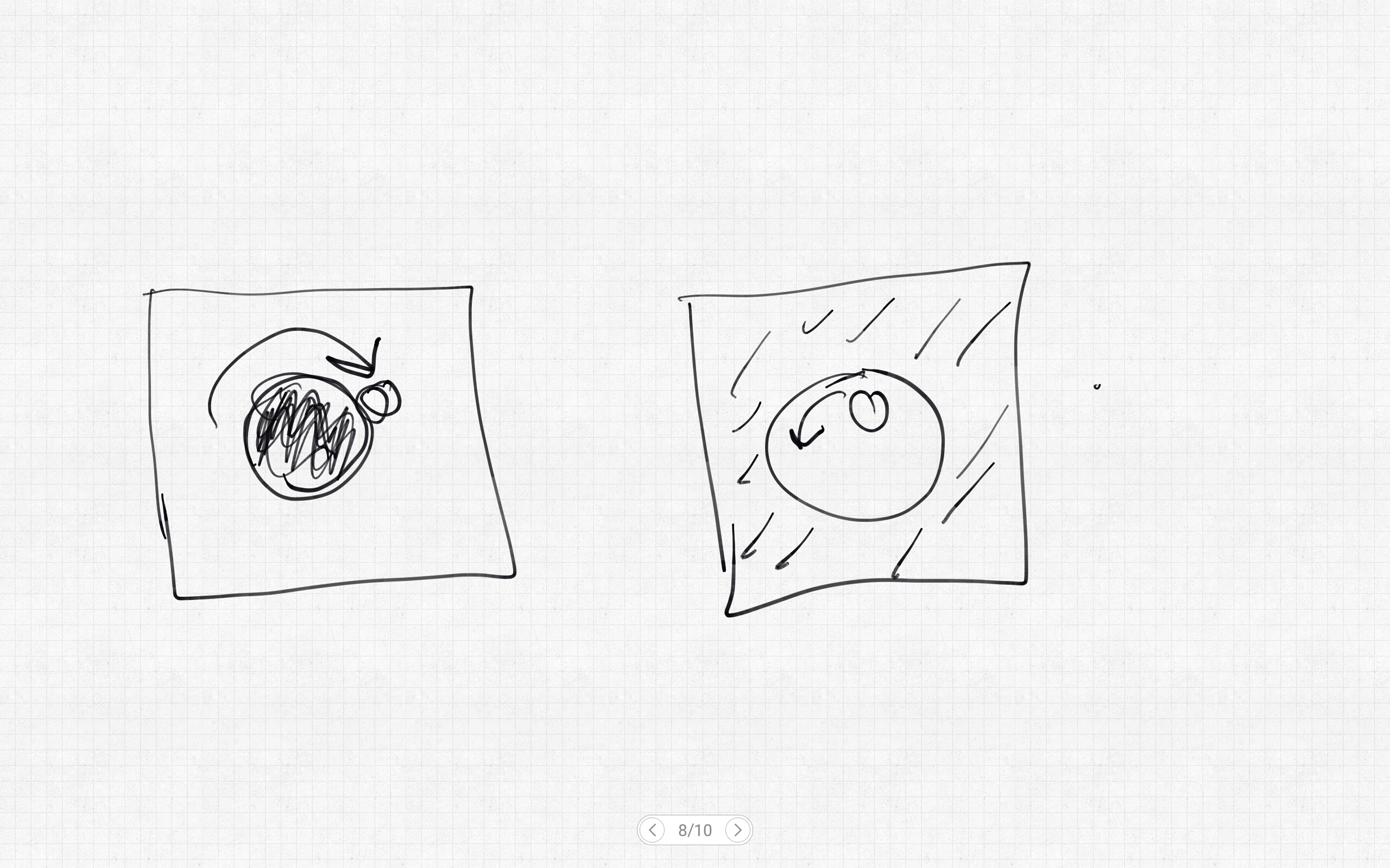

теперь я совсем запутался, вот допсутим, есть у меня открытый карман, цилиндр в середине заготовки, правильно ее по часовой обрабатывать или против?
Или выборка в глухом кармане врезаться по часовой или против (и дальнейшее движение) ?
dtw.moscow@gmail.com
Сообщения: 8408
Re: SolidCAM
Цилиндр внутри кармана по часовой
Если нужно сделать отверстие , то против часовой

nik1 писал(а):илиндр внутри кармана по часовой
Вот, теперь понял. В обоих случаях у меня против было, буду ковырять где ошибся. Спасибо!

Попутное фрезервоание (контур справа относительно направления перемещения)
наружний контур - за часовой
внутренний - против часовой
Встречное фрезерование (контур слева относительно направления перемещения)
наружний контур - против часовой
внутренний - за часовой
Сообщения: 5414
Re: SolidCAM
не так. вернее так, но смысл не в этом. смысл в том что съем материала происходит по разному. и зуб фрезы нагружается тоже по разному. почитать можно например тут:
http://freza-chpu.ru/content/instruktsi ... vanie.html
в наших случаях как правило используется попутное фрезеровение, когда зуб фрезы врезается в жирную часть стружки. это позволяет ему уверенно зацепить материал и именно срезать его. при встречном фреза может мазать поверхность из за того что величина съема при врезании зуба в метал очень маленькая и фрезе не удается нормально зацепить материал.
