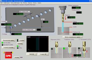

Тему создал по мотивам: Мастера для Mach3 #1. Насколько я знаю, Афтаев уже по этому вопросу общался с nkp и они пришли к выводу, что можно сделать так же, но так красиво не получится.
Хотелось бы разобраться, почему не получится, и что можно выжать из LinuxCNC стандартными методами?
На сколько я понимаю, самый прямой способ - сделать этот мастер через ngc gui. Что нас ограничивает? Как там задается интерфейс формы?
ЗЫ есть еще вопрос, не стоит ли все параметры разместить в 1 столбик, а к чему они относятся нарисовать стрелками. Я конечно не уверен, но имхо, когда все параметры разбросаны по экрану, можно забыть какой-нибудь из них настроить. А если все в 1 столбик, то смотришь все по порядку, и ничего не забудешь...
На всякий случай картинка, чтобы в соседнюю тему постоянно не лазить:

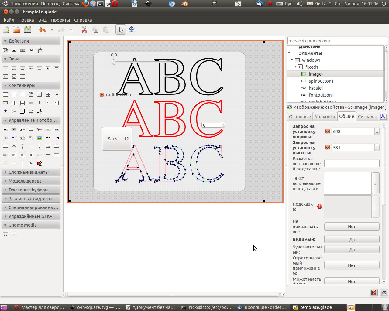

Если мастер на 1 файл, то можно рисовать в чем угодно лишь бы был исполняемый файл.aftaev писал(а):Суть вопроса была как можно красиво разрисовать ЕМС
Например можно написать любую программу на питоне, в ini добавить
[FILTER]
PROGRAM_EXTENSION = .py Python Script
py = python
Тогда при открытии этого файла, запустится скрипт, со своим окном, в котором можно делать что хочешь. На выходе скрипт должен выдать Gкод, который откроется в LinuxCNC.
Теперь как рисовать. Наверное стоит остановиться на GTK.
В GTK можно делать интерфейсы с картинками и произвольным расположением элементов при помощи виджета fixed.
Т.е. добавляем его на форму, и в него пихаем все, что нам нужно. Вот пример:
