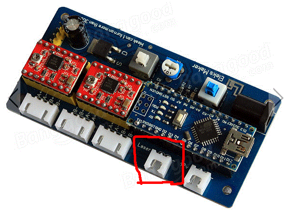

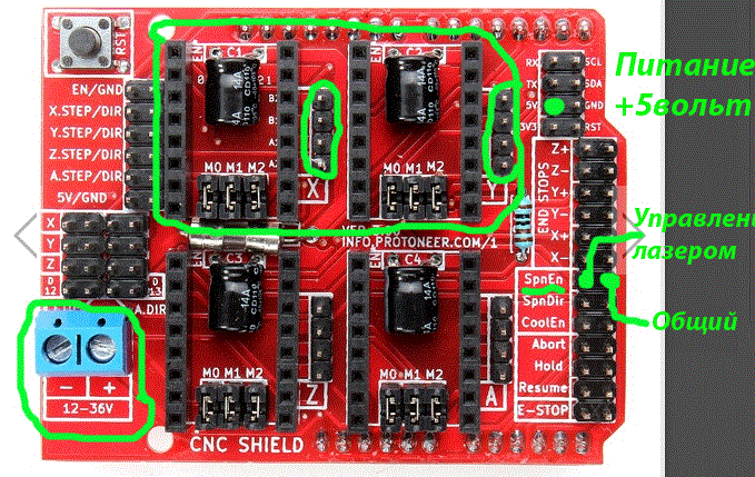

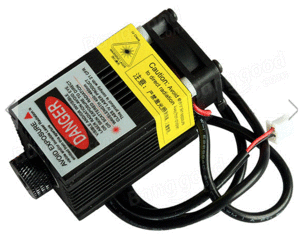

Есть связка (pic1) Arduino NANO + laser(pic2) = работает. Хочется подключить лазер к Arduino UNO+ cnc shield v3 (Рис3) - не работает.
Двигатели на cnc v3 настроил. Ездят.
Мерял напряжение на плате выход на лазер (рис1. Отмечено красным) – 12В. Меряю напряжение на CNC v3. “SpnEn” (рис3) – напряжение плавает в районе 1 – 1.5В. В зависимости, что лазер должен выжигать. Но лазер при таком напряжении даже не светится.
1. Плата (рис1) и лазер (рис2) не умеют(не работают) с TTL. Есть только 2 состояния вкл/выкл и никак это не изменить?
2. Плата cnc sheld v3 + UNO работает с TTL только? И именно поэтому я вижу на выходе “SpnEn” 1-1.5В. Это просто сигнал TTL управление лазером. Можно ли заставить cnc v3 работать без ТТL как предыдущая плата только вкл/выкл?

В прошивке GRBL 0.9j и 1.1 PWM лазера подключается на ножки "End Stop Z+". На GitHub русским по белому английскими буквами нарисовано!!! Только драйвер нужен типа этого

TTL (Transitor-Transistor Logic) - это уровни логического сигнала. (где лог 0 это 0, а лог 1 - уровень больше 2.4 вольт)
практически, с поголовным переходом на КМОП, уровни стали 0- 5 вольт.
