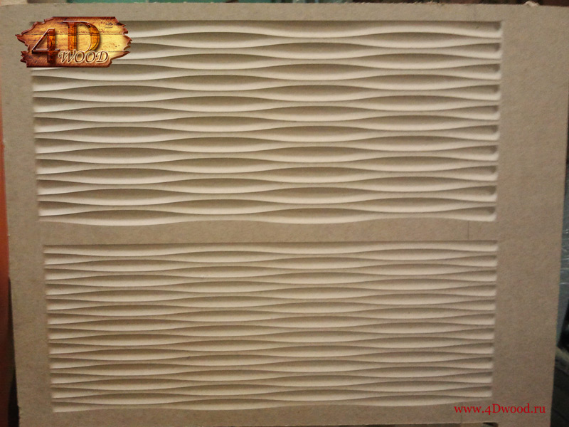

Кто-нибудь резал такие панели? Это достаточно несложная 3D обработка, но интересно возможно ли получить что-то похожее 2D обработкой ( там обработкой по средней линии и тд)... Может у кого был опыт?! Хочется максимально сэкономить время фрезеровки, так как панелей много.... :)

Для таких фасадов покупал макрос для Корела (к сожалению он немного не подошел к нашим фасадам, пришлось все ручками писать). Если накидаете мне в личку размеры фасадов я вам наделаю заготовок в DXF для Арткама, дальше - фрезеровка по средней линии сами разберетесь.

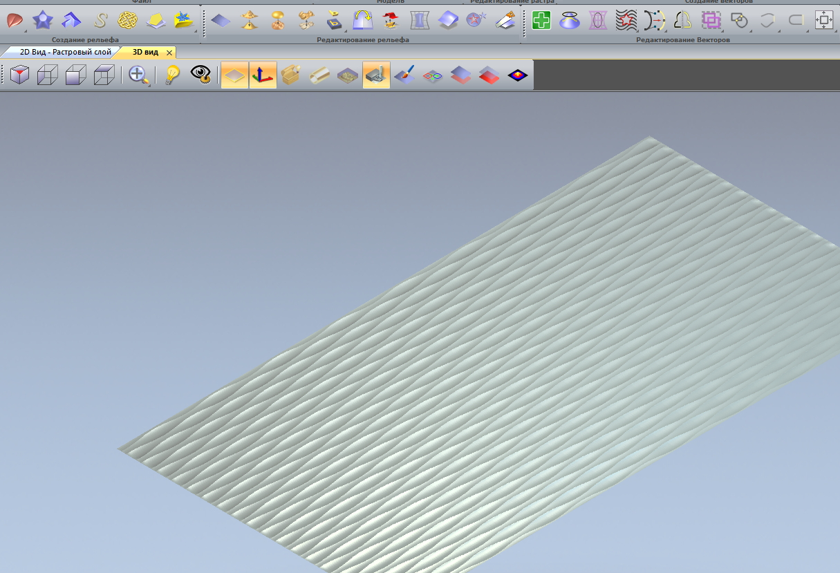

ArtCAM 2010 такое умеет делать Создание траектории текстуры
