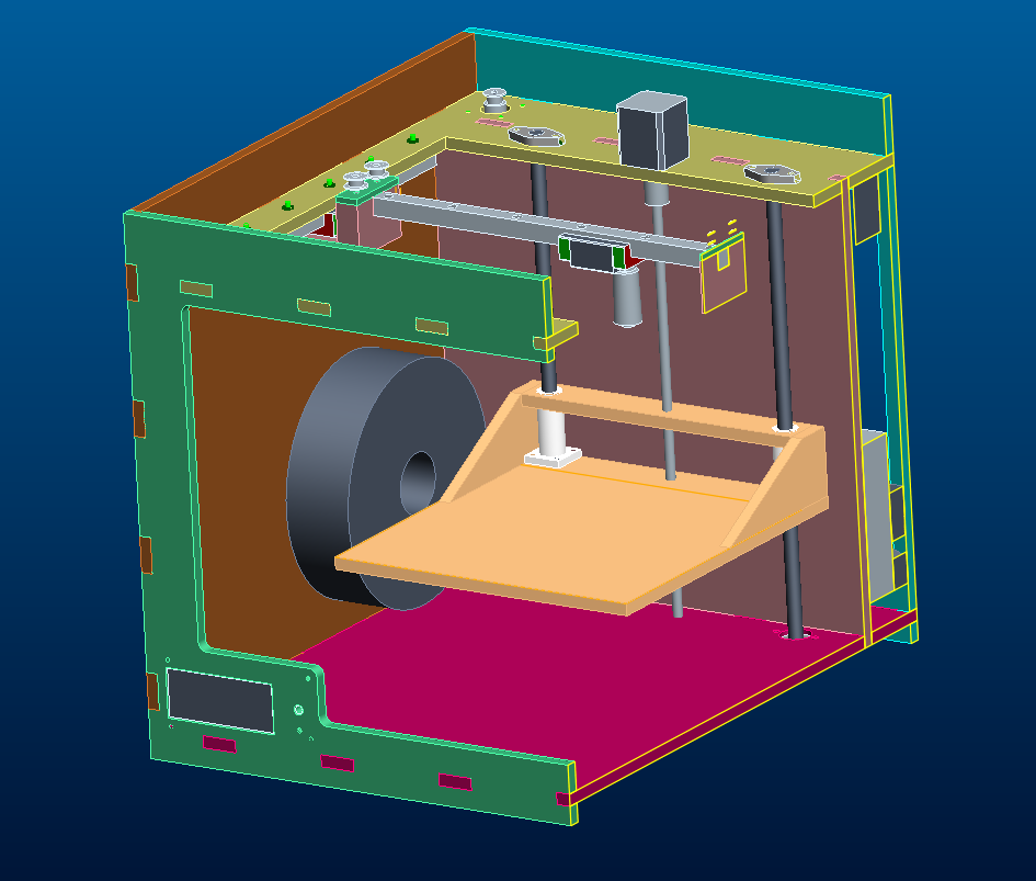

Всем привет! Представляю на Ваш суд свой проект 3D-принтера, который планирую завершить к концу лета.
3D-priner.PNG (12756 просмотров) <a class='original' href='./download/file.php?id=112836&mode=view' target=_blank>Загрузить оригинал (56.68 КБ)</a>
Модель создана в среде ProEngineer, единственным разумным объяснением выбора которой является то, что эта программа используется на работе, а другие я пока не освоил.
Расписывать электронику я не вижу смысла, она банальна. Конечно, если вдруг у кого-то возникнут вопросы, я с радостью поспешу ответить. Сейчас считаю важным указать только характеристики двигателей. На оси XY у меня будут установлены 17HS8401, на ось Z и подачу пластика - послабее - 17HS4401.

Рельсы будут установлены таким образом:
3D-priner02.PNG (12749 просмотров) <a class='original' href='./download/file.php?id=112843&mode=view' target=_blank>Загрузить оригинал (56.76 КБ)</a>
Двигатели XY, двигатель подачи пластика, мозги и блок питания будут установлены сзади, за фальшстенкой, и доступ к ним будет закрыт фанеркой 4 мм.
Как Вы можете догадаться, я не очень требователен ко внешнему виду, и мой принтер не будет отличаться изяществом. Но по возможности всё лишнее хочется спрятать с глаз долой.
3D-priner03.PNG (12749 просмотров) <a class='original' href='./download/file.php?id=112844&mode=view' target=_blank>Загрузить оригинал (44.97 КБ)</a>
Плату с дисплеем установлю слева таким образом, чтобы можно было втыкать в неё SD-карточку сквозь корпус:
3D-priner04.PNG (12749 просмотров) <a class='original' href='./download/file.php?id=112845&mode=view' target=_blank>Загрузить оригинал (23.1 КБ)</a>

Стол бы по другому устроить,консольного типа может вибрировать,я б круглые направляйки слева и справа поставил

Думаю, что косынки и верхняя планка способны решить проблему возможной вибрации столика. Его я тоже планирую изготовить из фанеры.
3D-priner08.PNG (12696 просмотров) <a class='original' href='./download/file.php?id=112945&mode=view' target=_blank>Загрузить оригинал (97.99 КБ)</a>

megabass писал(а):Его я тоже планирую изготовить из фанеры.
Мне почему-то кажется, что фанеру будет коробить непредсказуемо от высокой температуры.
Вы имеете ввиду только столик, или корпус тоже? По поводу столика у меня сомнения.
Корпус будет достаточно жесткий, как мне кажется. От перепадов влажности всё дерево будет защищено лаком/краской.

megabass писал(а):Вы имеете ввиду только столик, или корпус тоже?
Столик. Корпус-то имеет хоть какую-то пространственную конструкцию, а столик - просто плоская фанерка :)

Спасибо. Изготовлю столик всё-таки из фанеры на первое время. Пусть печатает хоть что-нибудь из PLA без подогрева. Заменить этот колхоз будет недолго, в отличие от корпуса.

Имеет конечно.По оси Y что за массивные элементы на каретках,не перебор,может пересмотреть этот узел :thinking: ?

Chpok писал(а):По оси Y что за массивные элементы на каретках,не перебор,может пересмотреть этот узел ?
Согласен. Планируется уменьшить толщину плиты, которая прикручивается к каретке (с 10 до 7 мм); выполнить из дюралюминия; и вписать деталь в цилиндр (скруглить углы). Последнее я даже вынужден сделать, т.к. ограничен размерами болванки из дюрали.

Не проще сделать как на Спринтере?
Узел планируется такой:
3D-priner09.PNG (12559 просмотров) <a class='original' href='./download/file.php?id=113485&mode=view' target=_blank>Загрузить оригинал (32.12 КБ)</a>
Думаю, он будет не массивнее, чем у Sprintera. В Sprintere по всей длине идет балка, и к ней прикреплена рельсовая направляющая. У меня роль балки будет выполнять рельса. Расчетный вес дюралевых чушек на каретках - по 120 гр. Не знаю, как еще уменьшить вес, может, поднять каретки над верхней плитой..
