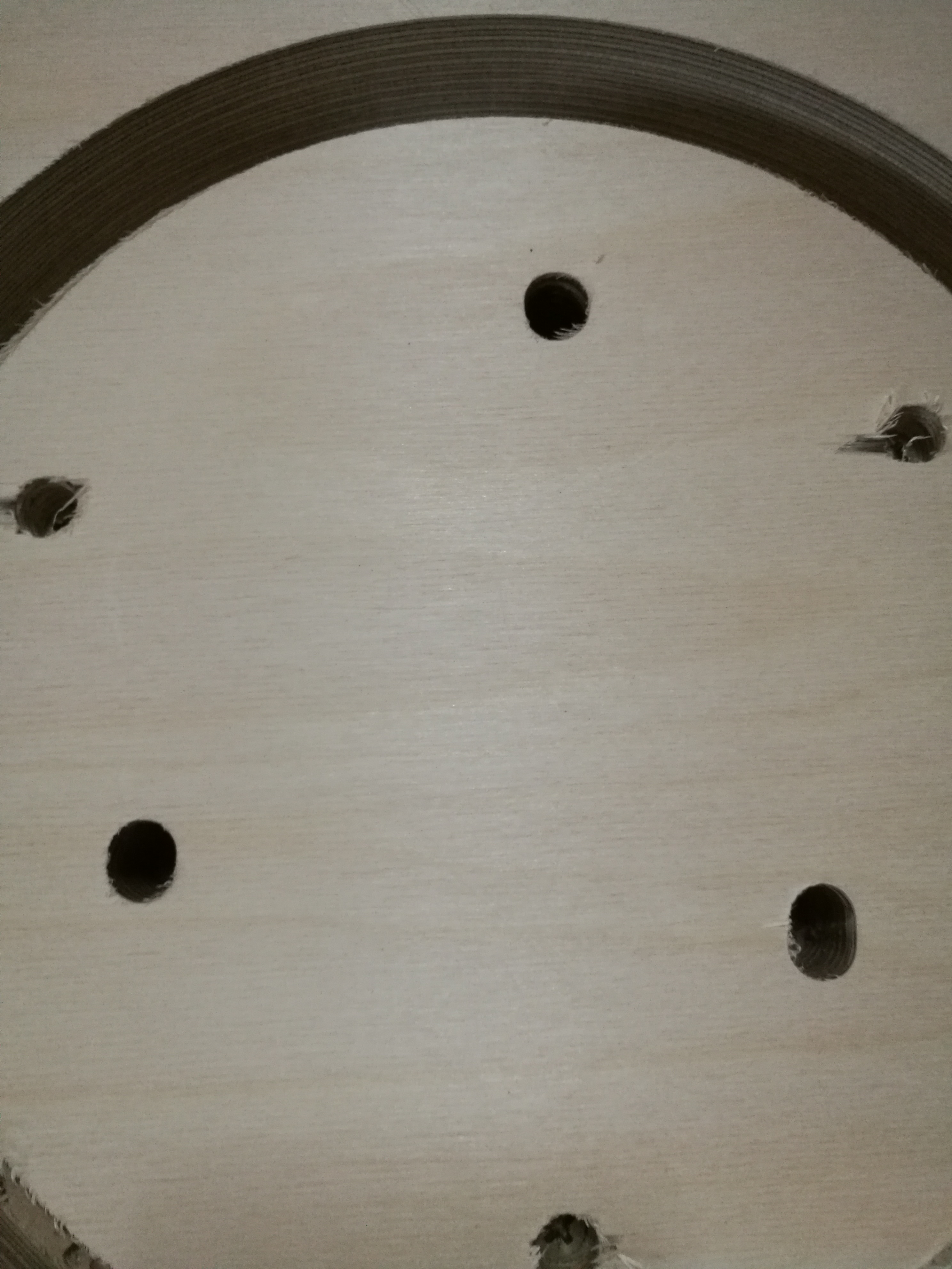

Станок под управлением nc-studio 5.5.60 портит отверстия.
Станок не корректно обрабатывает маленькие отверстия. Они получаются вытянутыми, причем не обязательно вдоль одной из осей.
Все остальные операции выполняются как нужно. Люфты убрали.
Кто-нибудь сталкивался с подобным? Что может быть не так?
Заранее спасибо!

Re: Станок под управлением nc-studio 5.5.60 портит отверстия
Покажи файл траектории.
И что значит "Люфты убрали"? Т.е. раньше были значительные люфты, а сейчас они нолевые по всем осям?

Проблема возникла недавно. Уже заменили все подшипники и направляющие по оси икс. Причем всё это происходит только на таких отверстиях. И не всегда.
Вот управляющая программа
Посмотрел код.
Никаких проблем не заметил.
Полагаю, у вас все же проблемы с механикой.

Какой диаметр сверла? Какое сверло - глухое или сквозное?

Фреза концевая(торцевая) ф10мм. Отверстие сквозное.
К примеру отверстия получились овальные.Запускаешь повторно (та же программа,тот же дом,тот же инструмент) получаются хорошие.
Разделить проблему надвое - механика или программы
Смотрел прогу - фрезу опускаешь прямо, потом выводишь 2 полудуги. Торец фрезы допускает глубокое вертикальное врезание? Нежесткий станок в это время ходуном ходить начинает.
Порисуй карандашиком в шпинделе кружки, если промахов не будет, греши на механику. Иначе на электронику-программы

У меня на лазернике была похожая проблема: вместо кружков рисовал многогранники. Оказалось была большая скорость. Убавил и все пошло!Василик писал(а):Что может быть не так?
Постпроцесор какой именно пользуется?
То, что "раньше было всё норм" при тех же, казалось бы, составляющих, не факт. Нужно перепроверить.
Если настройки так же "норм", перепроверить ещё бы раз.
Инструмент 10мм какой, если не секрет?
Если правильно понял, пилится фрезой 10мм по 7мм за проход. На фото явно толще материал.
Диаметр "правильных" и "овальных" отверстий изначально одинаковый и какой?
А так причин накидать много можно (
Видео, было бы,вообще здорово.
Пост #7 непонятен. Ту же заготовку на второй раз той же УП и "всё норм", или ту же самую УП на другом материале "все норм"? (коряво спрашиваю, но вроде бы понятно )
Предложения типа "крепление материала не айс" отметаем сразу?

Уменьшили скорость и станок начал производить обработку как нужно, но в чем проблема так и не разобрались. Она возникала совершенно рандомно.
Явно пропуски шагов. У моторов не хватает силы. Проблема может возникать из-за неоднородности материала, может фреза затупилась, может надо ток на драйверах поднять. Напряжение в сети не скачет?Василик писал(а):Уменьшили скорость и станок начал производить обработку как нужно, но в чем проблема так и не разобрались. Она возникала совершенно рандомно.
