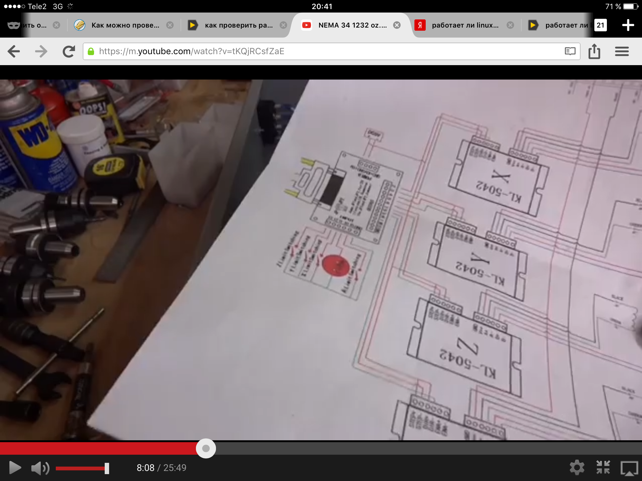

Китайцы прислали схему подключения, в инете у одного американца увидел похожую, разница только в том что у американца нет отдельного блока на 5 вольт для подключения платы (почему так?).
схема подключения от китайца (3605 просмотров) <a class='original' href='./download/file.php?id=112683&mode=view' target=_blank>Загрузить оригинал (605.81 КБ)</a>
схема американца (3605 просмотров) <a class='original' href='./download/file.php?id=112684&mode=view' target=_blank>Загрузить оригинал (1.29 МБ)</a>
схема американца
схема американца (3605 просмотров) <a class='original' href='./download/file.php?id=112685&mode=view' target=_blank>Загрузить оригинал (1.87 МБ)</a>
схема американца

Здравствуйте! спасибо что ответили, я думал все повымерли :wik: В общем не получается связать плату управления с компом, будь то он её не видит (система XP). Встроенного LPT нет купил PCi Card. Подключил, дрова установил, получилось ЛПТ 2, в Mach3 не онимаю как прописать адрес порта...
voxxxan
Сообщения: 16
Зарегистрирован: 27 май 2017, 13:44
Re: [Тип станка] по [материал] [рабочее поле]
Сообщение voxxxan »
К стати LPT 1отключил, вместо него LPT 2 поставил но адреса то портов все равно разные? то есть лпт2 програмно перекинутый как лпт1 уже не будет в mach3 являтся по настройкакм как 378 порт или я не прав?
voxxxan
Сообщения: 16
Сообщение voxxxan »
А у Вас Уважаемый "Шпиндель" тоже эта плата отдельно запитана 5 вольтами? по схеме американца эта плата от драйвера запитана и всё работает...

да, у меня плата отдельно запитана, но думаю разницы нет, откуда она будет брать 5 вольт....параметры порта нужно прописать свои
