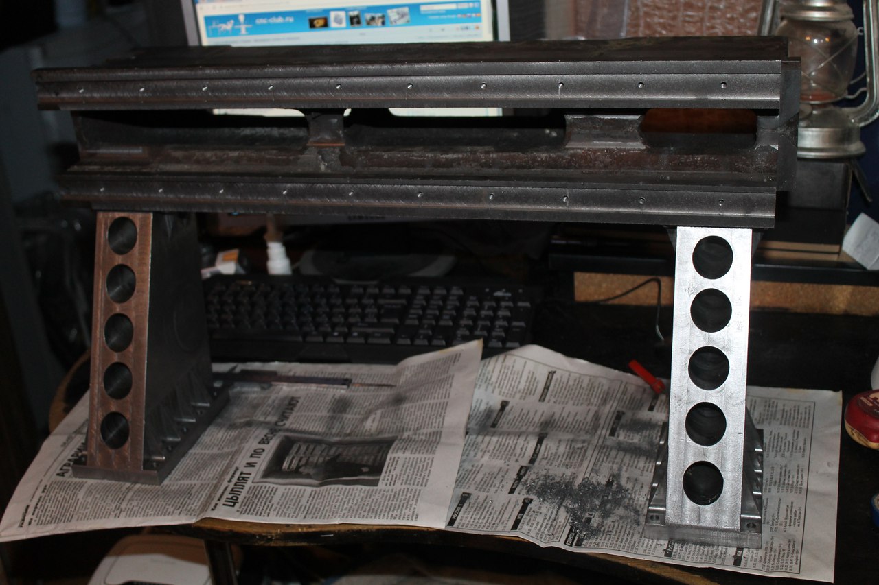

И так первая примерка "ножек"
Тяжеловато получается :D
