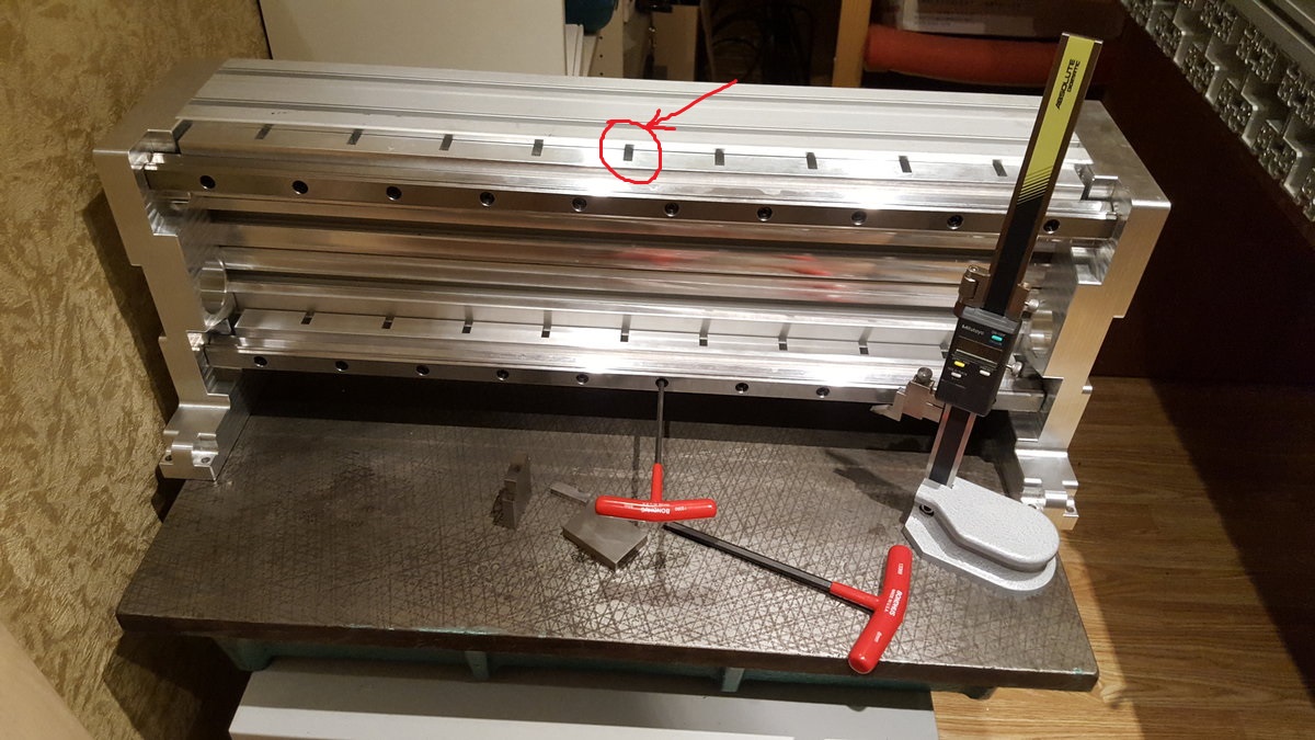

Каким образом крепится прокладка под рельсы к ал. профилю и что это за прорези такие?
20161018_212822.jpg (9800 просмотров) <a class='original' href='./download/file.php?id=107400&sid=31f44d89effc64f7496421240db19433&mode=view' target=_blank>Загрузить оригинал (246.22 КБ)</a>
Сообщения: 2477
Re: фрезерок по люминю 800х400х170 из профиля
Вы похоже тему читали невнимательно. Прорези автор сделал по причине того что после обработки проставки выгнуло дугой, для выправления на место.
Сообщения: 13713
Да прорези для этого. А крепятся они вместе с рельсом.
