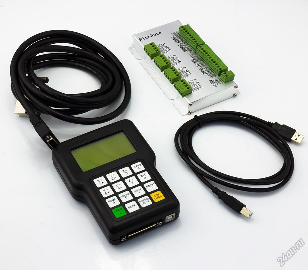

Alex2x
Сообщения: 52
Зарегистрирован: 18 апр 2016, 22:35
Настоящее имя: Alexey
Откуда: DE
Re: первый мой станок!
Сообщение Alex2x »
Gestap писал(а):что за автономка?
Да и направляющие можно было 15е взять.
Сэкономил бы.
Да хотя бы такой контроллер: (8923 просмотра) <a class='original' href='./download/file.php?id=112533&sid=919c45efef2fcf9eab85c7413ef9dcce&mode=view' target=_blank>Загрузить оригинал (114.24 КБ)</a>
или такой: (8921 просмотр) <a class='original' href='./download/file.php?id=112534&sid=919c45efef2fcf9eab85c7413ef9dcce&mode=view' target=_blank>Загрузить оригинал (79.13 КБ)</a>
или такой:
