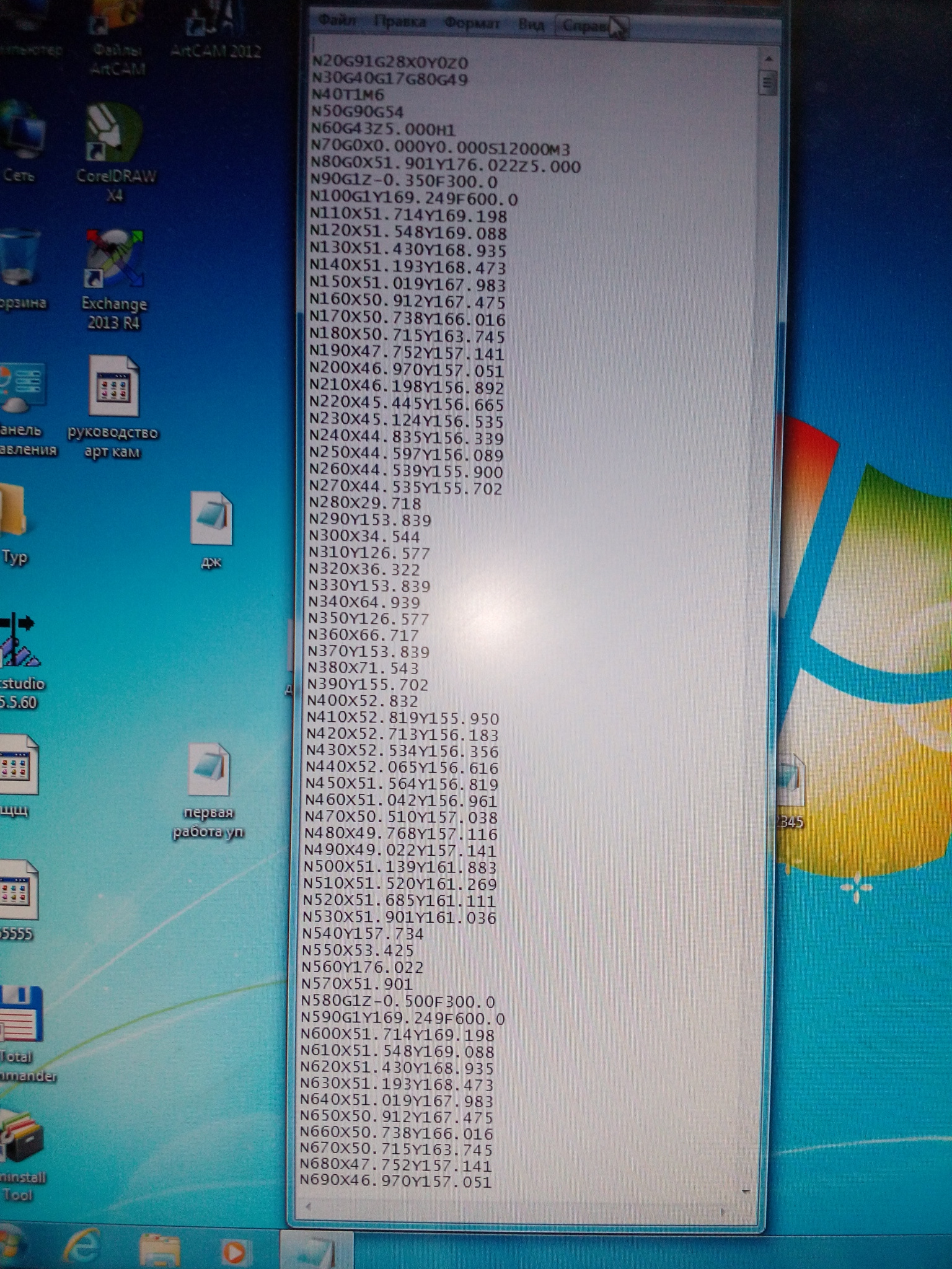

До сих пор заводил частоник, тоже благо все получилось хорошо! Но опять вчерашний косяк))) тот же самое уп который катал маркером, отказывает кататься фрезой!!!
В чем беда?
Маркер был примерно 5см высотой. Кончиком обнулился, пошёл рисование по нужной высоте! Поставил фрезу (покороче маркера на 3,5см) выпирает из шпинделя на 1,5см, но станок работает как будто там все ещё стоит маркер! Т.е. кончиком фрезы обнуляюсь Z об заготовку, запускают обработку, а фреза бегает примерно 3,5 см над заготовкой! Т.е. УП код намертво привязалась навсегда к маркеру? Нужно писать новый УП?

Re: А4+ по металлу.
Что то чудеса какие то у тебя :)
ты когда обнуляешь фрезой значения меняются?
обнули и потом забей команду g90 g54 g01 f200 z1, фреза должна встать выше заготовки на 1 мм

Re: А4+ по металлу.
Сообщение AlexNikov »
Для инструмента T1 в таблице есть коррекция на длину? Если есть - убрать, либо из самого g-кода вообще убрать строчку с G43.

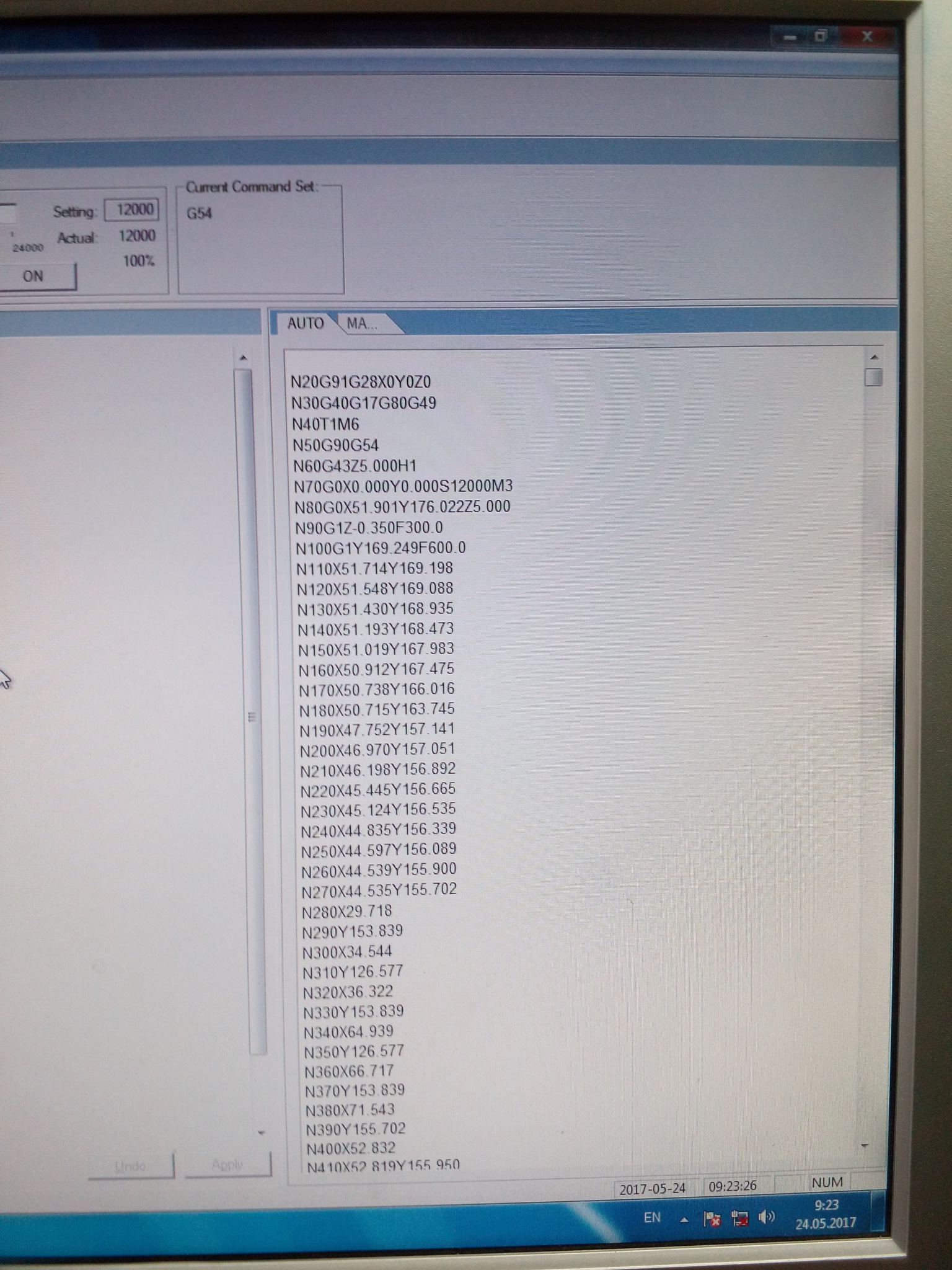

Может в параметрах NCstudio допускаю ошибки.

Re: А4+ по металлу.
Попробуй все же удалить g43, посмотри что будет

Сообщение Coffeein »
Удалил 43 и нормально опустилась на заготовку. Какую роль она играла? Первый раз же маркер обнулился нормально. Получается если нужно более высокую заготовку обрабатывать, то нужно удалять 43 строку? По строке Z5 написанной, это то расстояние куда фреза не достигала.
IMG_20170524_102603.jpg (5659 просмотров) <a class='original' href='./download/file.php?id=112417&mode=view' target=_blank>Загрузить оригинал (1.08 МБ)</a>
IMG_20170524_114540.jpg (5659 просмотров) <a class='original' href='./download/file.php?id=112418&mode=view' target=_blank>Загрузить оригинал (1.16 МБ)</a>
Re: А4+ по металлу.
Это коректор на длины инструментов
Поспрашай у пользователей нс , может там есть что то для забивки разных фрез
либо нужно в посте указать , что бы генерило без него
Если удалять в рукопашку , то рано или поздно забудешь и есть большой шанс въехать в деталь или стол

Re: А4+ по металлу.
Если по G43 станок подхватывает коррекцию, значит она задана в таблице. Таблица должна быть инструментов где все это добро и прописывается.
