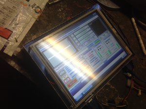

Доброго времени суток! Прикупил для станочка сенсорный резистивный дисплей диагональю 10,4, потому как не хочу колхозить сбоку кусок фанеры для клавиатуры и мышки с монитором вверху, да и как-то оно эргономичней будет. Только подачи управляются с клавиатуры. Возможно ли в Mach слабать скринсет в который вевести кнопки подач прямо на экран или придется все равно покупать маленькую "игровую клаву на 10 кнопок" как на фото?

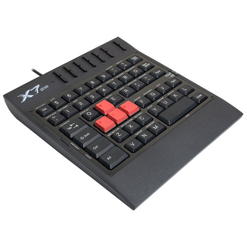

Вот типа этой. В принципе она неплохо встанет рядом.

Cross писал(а):Возможно ли в Mach слабать скринсет в который вевести кнопки подач
можно.

Cross писал(а):Доброго времени суток! Прикупил для станочка сенсорный резистивный дисплей диагональю 10,4, потому как не хочу колхозить сбоку кусок фанеры для клавиатуры и мышки с монитором вверху, да и как-то оно эргономичней будет. Только подачи управляются с клавиатуры. Возможно ли в Mach слабать скринсет в который вевести кнопки подач прямо на экран или придется все равно покупать маленькую "игровую клаву на 10 кнопок" как на фото?
А тот, что на сайте производителя не подойдет?
Судя по форуму, есть возможность слайдеры вместо полей ввода использовать
http://www.machsupport.com/forum/index. ... ml#msg3905

Я знакомому скринсет заново делал, чтобы удобно было всем этим управлять. Родной неудобен, да ещё и десять дюймов. Там надо всё лишнее удалить и оставшееся сделать таким большим чтобы не промахиваться, в случае с подобным оборудованием промах может дорого стоить. Окно со стрелками ручной подачи там уже есть, которое на TAB появляется. Ему можно поменять, перенести на основной экран и.т.д

Поля ввода есть и в самом мач3, включаються они отсюда мач3\оператор\автокалькулятор
