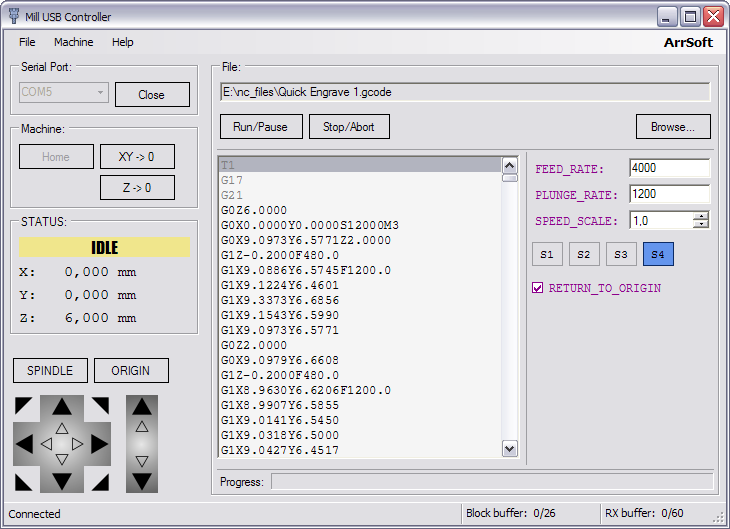

Разводка выводов контроллера такая-же как и у grbl.
Функционал:
  • скорость обработки и скорость врезания в заготовку указывается перед запуском программы (g-кода);
  • соответсвенно игнорирование скорости перемещений указанной в программе;
  • feed override - изменение скорости во время выполнения программы;
  • "Запуск с выбранной строки" - автоматически выполнит все сопутсвующие действия по восстановлению позиции, и не важно где находится фреза в данный момент;
  • задержка на раскрутку шпинделя;
  • поддержка концевых выключателей, и соответсвенно программных ограничений (soft limits);
  • jogging как в Mach3 и EMC2;
  • отображение текущих координат в режиме реального времени;
Программа больше не доступна!
Кнопки S1, S2, S3 и S4 меняют скорость вращения шпинделя, и доступны во время выполнения программы.
Кнопка ORIGIN вернет фрезу в начало координат, при этом учтите, что ось Z подымется только при наличии концевых выключателей.
В ArtCAM при сохранении выбераем профиль G-code!
