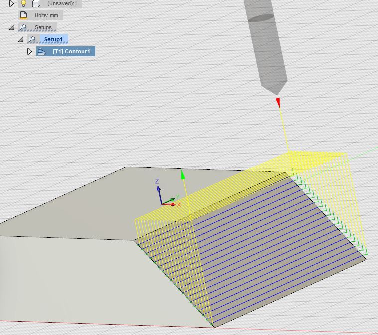

Не понимаю как в CAM модуле сделать обработку углов такой детали (углы под 45 градусов) :

Вот такой V-образной фрезой:
Фреза.png (5553 просмотра) <a class='original' href='./download/file.php?id=109867&sid=143a5b03733b71762d85c76b792f0b74&mode=view' target=_blank>Загрузить оригинал (163.65 КБ)</a>

Trener писал(а):Не понимаю как в CAM модуле сделать обработку углов такой детали (углы под 45 градусов) :
Обычный 2D Contour по нижнему краю. В закладке Passes поставить галку Chamfer 0/0.

А если высота режущей кромки фрезы меньше, чем толщина материала. К примеру режущая кромка V-фрезы 6мм, а нужно сделать вырез в материале с толщиной 16 мм. Тогда как?

Trener писал(а): К примеру режущая кромка V-фрезы 6мм, а нужно сделать вырез в материале с толщиной 16 мм. Тогда как?
Если инструмент не соответствует задаче, то обманывать программу. Рисовать промежуточные контуры и гнать по ним фаски. Другого решения не вижу. Могу ошибаться.

Сообщение Smlua »
Фаску не нужно рисовать на модели. Уберите ее чтоб был просто прямоугольник без фаски, затем выберете "фаску" в 2д, и задаёте верхний контур, в настройках фрезы, задаёте ее параметры, и в третьей вкладке "passes" вроде, задаёте параметры самой фаски - глубина и ширина.

Сообщение Smlua »
А если фреза короче, тогда в 3 д обработке есть режим - контур, выделять ничего не нужно, сам должен определить, только инструмент нужно задать и режимы

Smlua писал(а):А если фреза короче, тогда в 3 д обработке есть режим - контур
Точно! Работает.
Снимок.JPG (5285 просмотров) <a class='original' href='./download/file.php?id=112113&sid=143a5b03733b71762d85c76b792f0b74&mode=view' target=_blank>Загрузить оригинал (108.76 КБ)</a>
