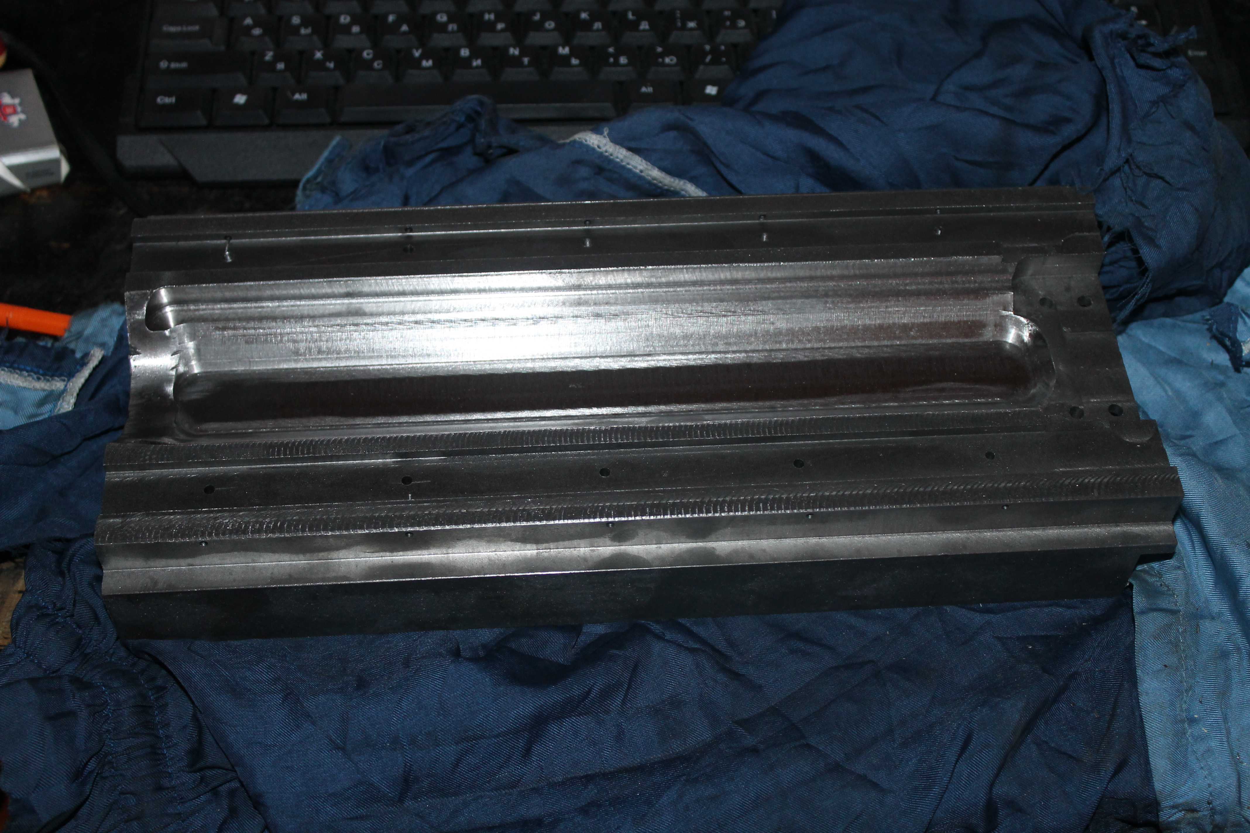

Практически закончил плиту по Z, остались резьбы.
IMG_2338.jpg (2392 просмотра) <a class='original' href='./download/file.php?id=111966&mode=view' target=_blank>Загрузить оригинал (4.86 МБ)</a>
IMG_2339.jpg (2392 просмотра) <a class='original' href='./download/file.php?id=111967&mode=view' target=_blank>Загрузить оригинал (6.75 МБ)</a>
IMG_2342.jpg (2392 просмотра) <a class='original' href='./download/file.php?id=111968&mode=view' target=_blank>Загрузить оригинал (4.62 МБ)</a>

Есть интересный вопрос! Что сделать?
1. Потерять 20 мм. хода по Z и сделать переходную плиту между Z и балкой цельную?
2. Сохранить 20 мм. хода и сделать плиту из двух частей?
Re: Портальник по металлу (дубль 2)
как так из двух частей?
Lafayette
Сообщения: 3349
Репутация: 445
Сообщение Lafayette »
frezeryga писал(а):как так из двух частей?
между каретками балки и каретками обратной Z
можно и бутер из двух пластин но скручивать его ближе к кареткам. и вчем проблема цельную сделать? она же там просто из пластины делается простая совсем.
Lafayette
Сообщения: 3349
Репутация: 445
frezeryga писал(а):можно и бутер из двух пластин но скручивать его ближе к кареткам. и вчем проблема цельную сделать? она же там просто из пластины делается простая совсем.
в том то и дело если цельную то - 20 мм хода
а почему так? чото недоходит что может мешать.
Lafayette
Сообщения: 3349
Репутация: 445
frezeryga писал(а):а почему так? чото недоходит что может мешать.
нужен доступ к винтам, поэтому приходится ставить каретки шире между друг другом
ставить фланцевые и крутить со стороны кареток.
Lafayette
Сообщения: 3349
Репутация: 445
frezeryga писал(а):ставить фланцевые и крутить со стороны кареток.
не прокатит
почемуже не прокатит? скока не видел обраток везде так. например у ник1.
