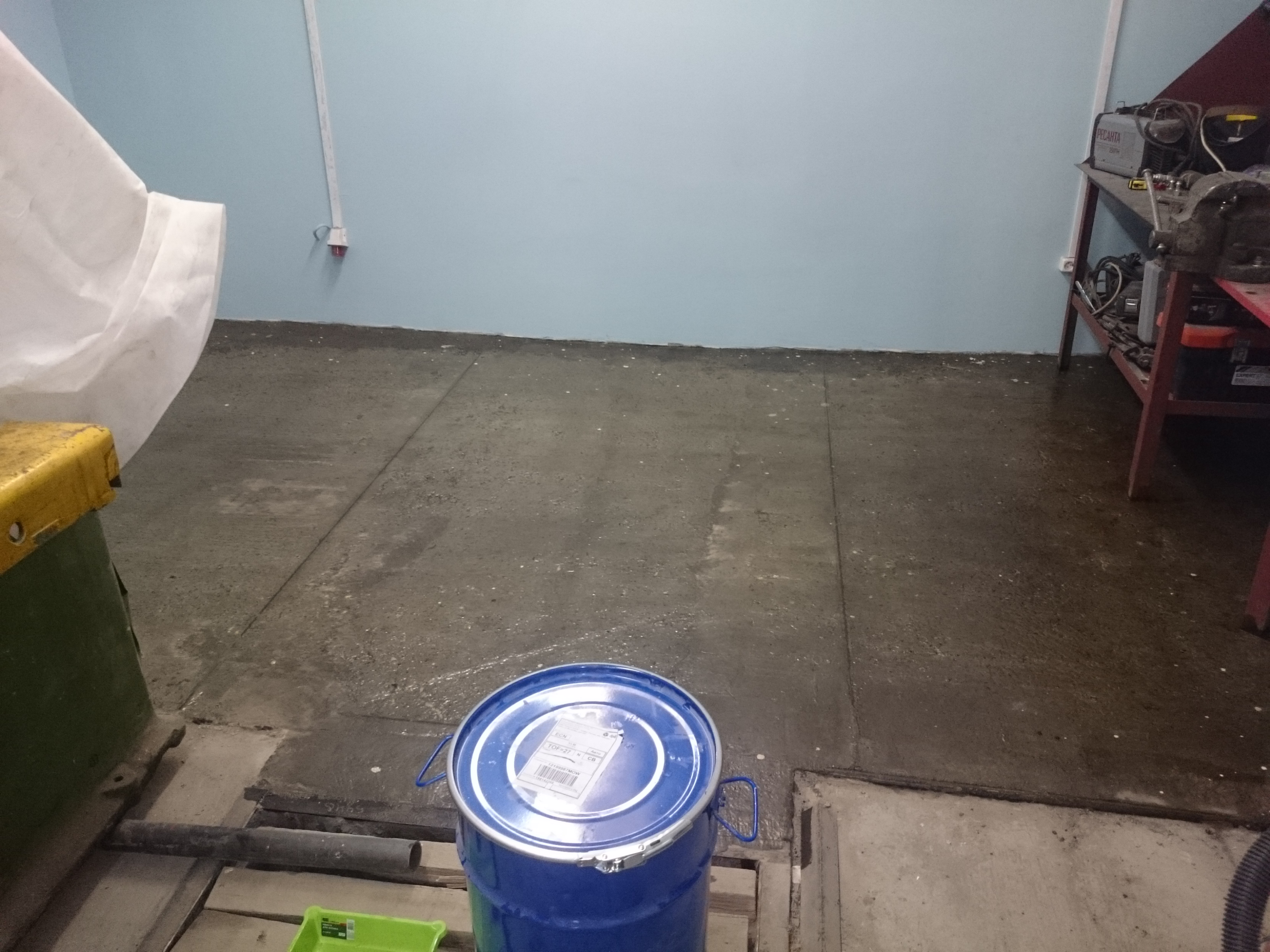

Дошли руки применить давно купленный наливной пол. Полгода отстоялся, куда тянуть...
барахлишко в сторону, пропылесосил, нанес первый слой
DSC_0572.JPG (9378 просмотров) <a class='original' href='./download/file.php?id=113807&mode=view' target=_blank>Загрузить оригинал (2.07 МБ)</a>
В бетон оно впиталось как в песок. Предупреждали, что хорошо впитывается, но что так...
DSC_0573.JPG (9378 просмотров) <a class='original' href='./download/file.php?id=113808&mode=view' target=_blank>Загрузить оригинал (2.62 МБ)</a>
второй туда же, только чуть потемнел пол.
DSC_0574.JPG (9378 просмотров) <a class='original' href='./download/file.php?id=113809&mode=view' target=_blank>Загрузить оригинал (2.47 МБ)</a>
после третьего слоя местами заблестело.
DSC_0577.JPG (9378 просмотров) <a class='original' href='./download/file.php?id=113810&mode=view' target=_blank>Загрузить оригинал (2.49 МБ)</a>
Нормуль, примерим расточной. Вроде нормально встал! На всякий случай еще один слой.
DSC_0578.JPG (9378 просмотров) <a class='original' href='./download/file.php?id=113811&mode=view' target=_blank>Загрузить оригинал (2.54 МБ)</a>
Ну теперь добавим колеровочной пасты и финишируем.
DSC_0579.JPG (9378 просмотров) <a class='original' href='./download/file.php?id=113812&mode=view' target=_blank>Загрузить оригинал (2.22 МБ)</a>
Выводы.
Технология муторная до тошноты. В буквальном смысле. Воняет редкостно, производитель даже какой-то специальный фильтр для противогаза рекомендует.
липнет ко всему, кроме пластиков. Расход паспортный получить не удалось, ушло в 2 раза меньше от расчетного почему-то. Сам по себе отлично и с копотью горит, будучи нанесенный на металл и бетон горит плохо, или не поддерживает горение. Хотя мож я плохо старался.
а, да анись эта называется Неомер ЛП50.

Про эксплуатацию этого наливного пола.
Стальная и алюминиевая стружка ему нипочем.
поток искр из под отрезного при должном усердии наносит урон.
Брызги от сварки его повреждают, если падают жирными лепками. от электродов ОК46 и ОК48 особенно. Японские LB52 хоть и искрят, но брызги по покрытию катаются, не повреждая его.
В общем я доволен, раз в год дефекты и покрасить можно.
Сообщения: 34042
Re: Цех мечты
А между слоями песок сыпал?
elephant007
Сообщения: 857
Репутация: 332
Откуда: Сибирь, Томск
Re: Цех мечты
Сообщение elephant007 »
неа. я так на нижнем уровне попробую, чтобы типа шпаклевки получилось для заделывания особо вопиющих дефектов в бетоне.
