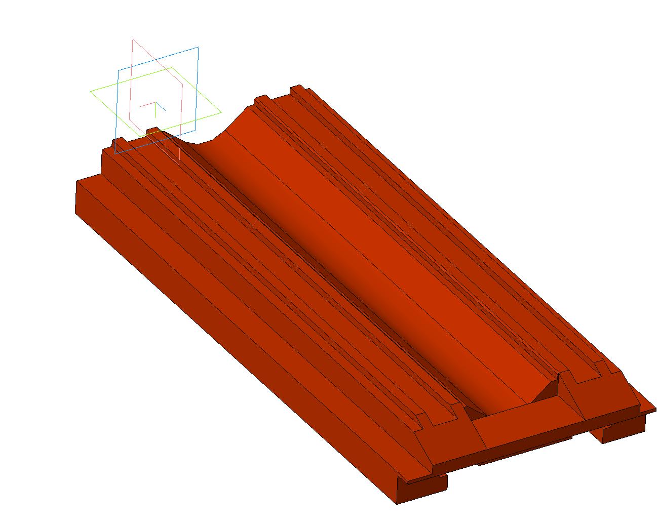

Положено начало оси Z (шпиндельной плите).

Вот тут не понятно зачем так близко рельсы :thinking:
Вижу,что вроде передумал

Константин23 писал(а):Вот тут не понятно зачем так близко рельсы :thinking:
Нет не передумал, нужно место под линейку, если рельсы уже это только увеличит нагрузку на сами рельсы и повлияет на их долговечность жизни. Про 800 Вт не шутил, поставлю пока то что есть. Так же вместо шпинделя будет ставится резец.

Вот что должно получится.
