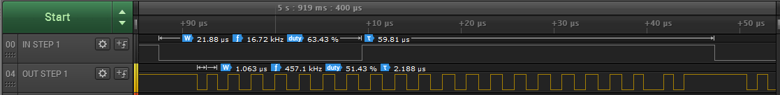

Четвёртый способ с DMA и 2-мя таймерами готов.
В малыша STM32F103C8T6 он по всем лимитам влезает. Однако, больше 600 КГц этот способ не выдаёт при входе в 20 КГц и общаке в 168 МГц. Всё-таки, много программного вывода взамен аппаратного. На фотке множитель 20, вход 16.7 КГц, вывод 350 КГц

По совету
Крафтер писал(а):Есть системный таймер SysTick, можно его использовать для отсчета времени, и есть еще DWT - отладочный таймер, у него самое большое разрешение.
попробую системные и отладочные таймеры для подсчёта периодов и вернусь к максимально аппаратному выводу

Перепробовал несколько других способов умножения. Везде процесс упирается в какую-то мелочь, которая не даёт сделать вывод стабильным. Один только плюс - опыта стало больше, но чувствую надо вернуться к началу и сформулировать задачу немного иначе..
А что если отказаться от идеи простого умножителя в пользу преобразователя или фильтра? Потребуется различать участки разгона, постоянной подачи и торможения. А затем на выход подавать уже обработанный сигнал. К примеру, будет возможность выдавать разгон и торможение в виде S-образных и U-образных кривых, даже, если в оригинале их не было. Всё будет зависеть от настроек. Умножение частоты обработанного сигнала сделать тоже проще.
Стоит или не стоит такое делать?
