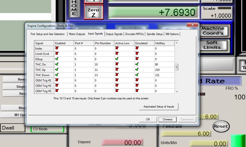

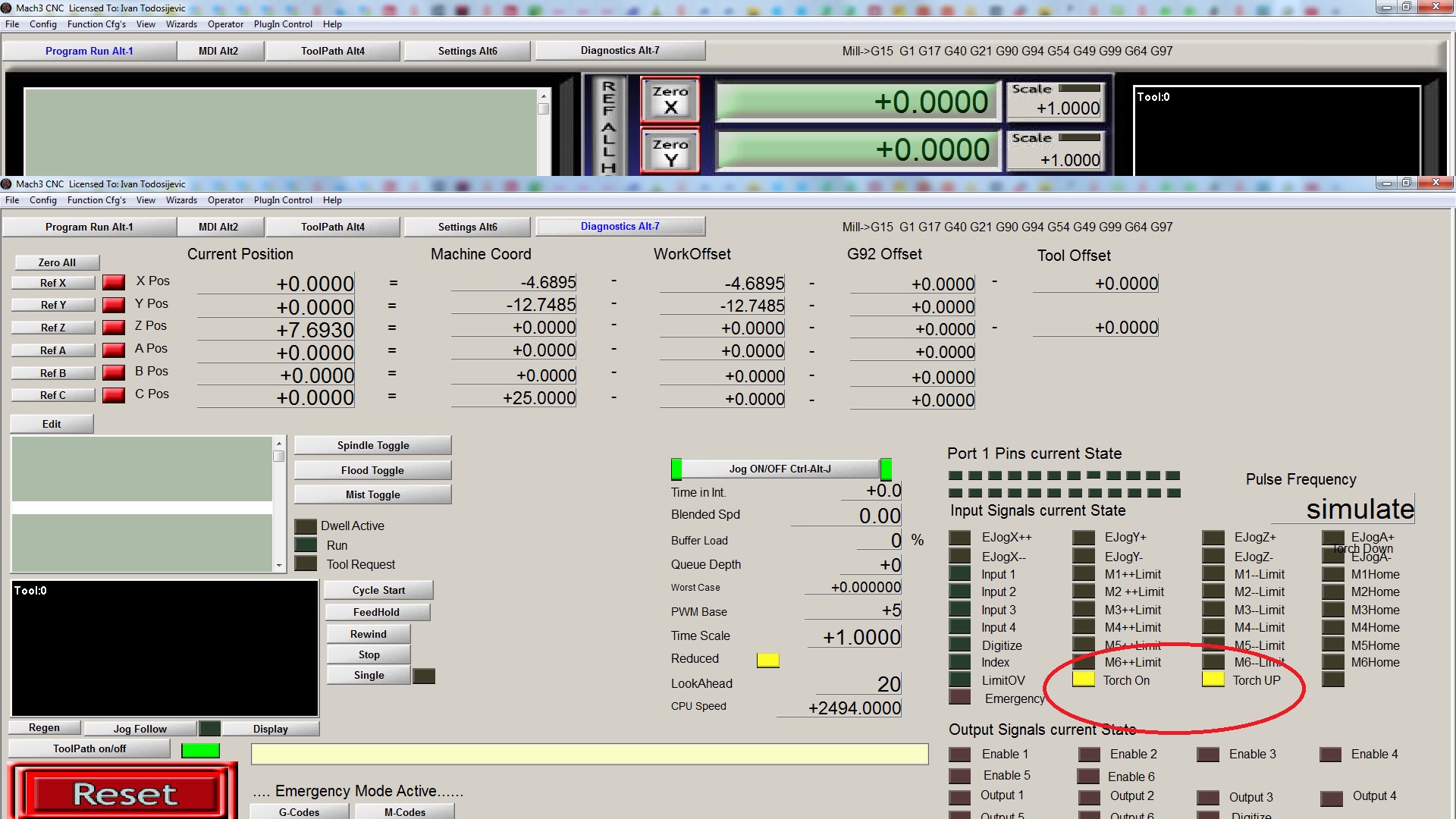

Столкнулся с такой загадочной херней программа Mach3 (пробовал с оф. сайта demo и прочих источников разные версии ломаные и переломаные)
в режиме Plasma с включенным THC при активном Torch On и работающих сигналах Torch Up Torch Down ось Z не реагирует показания не меняются ни вверх ни вниз
сперва проверял сигналы с оборудования сигналы проходят что показывает диагностика кубики зажигаются но реакции оси Z нет счетчик молчит,
при этом кнопки PgUp PgDn на цифровой зоне клавиатуры ось Z перемещают.
Поставил Эмуляцию сигналов Torch On, Torch Up, Torch Down на клавиатуру, в режиме диагностики сигналы показывает но ось стоит.

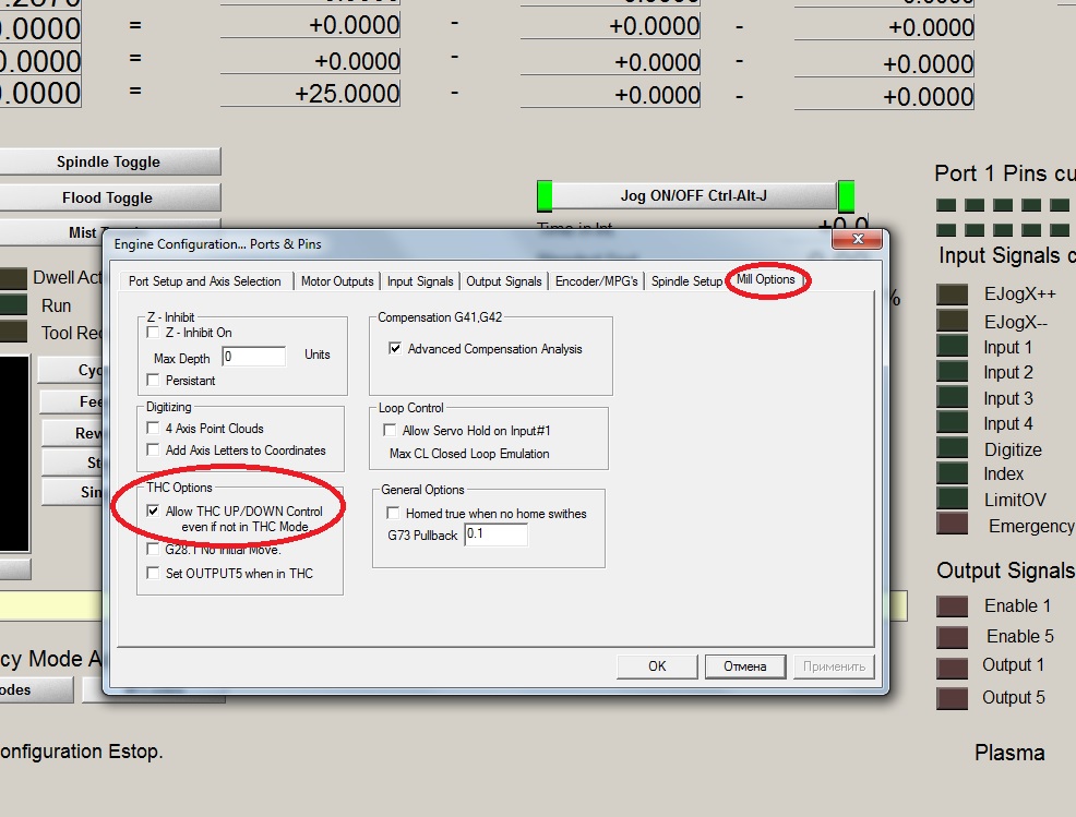

THC Emulated.jpg (15797 просмотров) <a class='original' href='./download/file.php?id=111460&mode=view' target=_blank>Загрузить оригинал (174.96 КБ)</a>
Галка управления THC в последней закладке ставил и снимал пофиг.

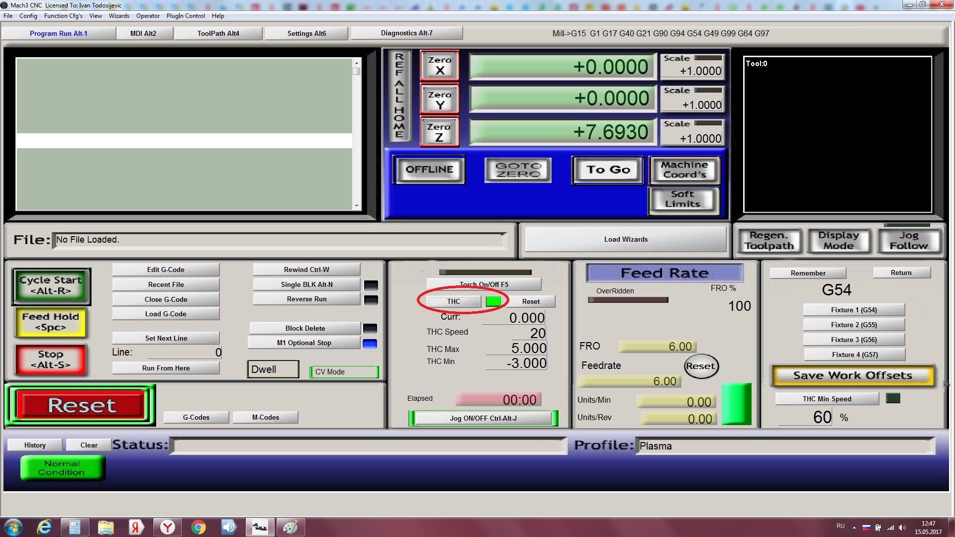

А там где кубики загораются UP/Down горит что плазма горит THC ON. На главной вкладке включен ТНС?
DanBigBen
Сообщения: 8
Зарегистрирован: 15 май 2017, 09:30
Настоящее имя: DAN
Re: помогите MACH3 Plasma Torch UP, Torch DOWN не крутят ось
Сообщение DanBigBen »
Конечно THC On на лицевой THC включен

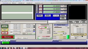

THC On.jpg (15789 просмотров) <a class='original' href='./download/file.php?id=111462&mode=view' target=_blank>Загрузить оригинал (492.28 КБ)</a>
И понятно что Torch Up Torch Down гоняю при включеном Torch On
Torch On.jpg (15789 просмотров) <a class='original' href='./download/file.php?id=111463&mode=view' target=_blank>Загрузить оригинал (495.17 КБ)</a>

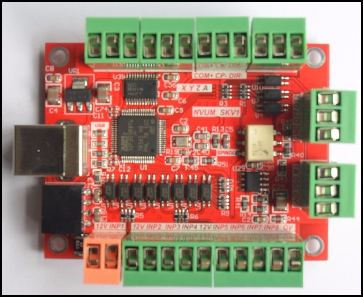

Проблема частично решается во всяком случаи проясняется.
В режиме эмуляции не работала ось Z потому, что не установлен драйвер параллельного порта что идет с мачем. (хоть и лампочки мигали в диагностике)
Расскажу сперва предысторию.
Купил у китайцев на Aliexpress плату USB CNC под Mach3 за 40$
плата.jpg (15710 просмотров) <a class='original' href='./download/file.php?id=111958&mode=view' target=_blank>Загрузить оригинал (132.93 КБ)</a>
Так вот к ней идет плагин для дружбы платы с мачем.
и вот в нем и есть косяк который меня и заставил создать эту тему.
В плате все работает все оси крутятся работают три выхода один на шпиндель с регулировкой и еще два на доп оборудование типа сож или воздух.
Плата заточена под фрезер входящие сигналы под датчики также работают.
Входящих портов 8 так вот подключил к ним датчики осей и три сигнала на Torch ON, Torch Up, Torch Down. В настройках порты прописал всё четко.
Сигнал Torch On работает (один из трех) все (три) лампочки мигают в диагностике как положено но вот плагин не хочет крутить ось Z от сигналов Torch Up, Torch Down.
Щас сделал запрос китайцу что бы он там провентилировал тему как решить проблему.

DanBigBen писал(а):Купил у китайцев на Aliexpress плату USB CNC под Mach3 за 40$
С этого и нужно было начинать. Следующей проблемой будет скорее всего: а почему у меня на плазме USB слетает, какой плохой Mach3 :) Плазма небось с HF поджигом?
