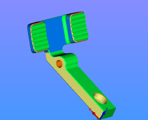

У меня проблемы с 4-х осевой обработкой на mach3. УП сделанная в solidcam плохо работает на станке, постпроцессор дробит поворотную ось на мелкие отрезки, и при выполнении УП на станке ось А двигается рывками.
Вместо того , чтобы просто провернить ось на 360 , поспроцессор делит угол на мелкие углы.

Gaspar писал(а):Возможно проблема в моём контролере PLCM?
У меня на HAAS Тоже дергается по вашему проекту даже через мой пост!
Проблема в скорости подачи та как ось может не успевать ее отрабатывать из-за своих скоростных ограничений !
Попробуйте сбросить подачу до тех пор пока ось не перестанет дергать то что получится и будит оптимальная для вашего станка !
Так же дробление на точки происходит из-за того что вы используете стратегию многоосевой обработки а не 2Д , если к примеру 2Д Контур развернуть на цилиндр тогда количество точек будет на много меньше и сам вид УП будет другой!
