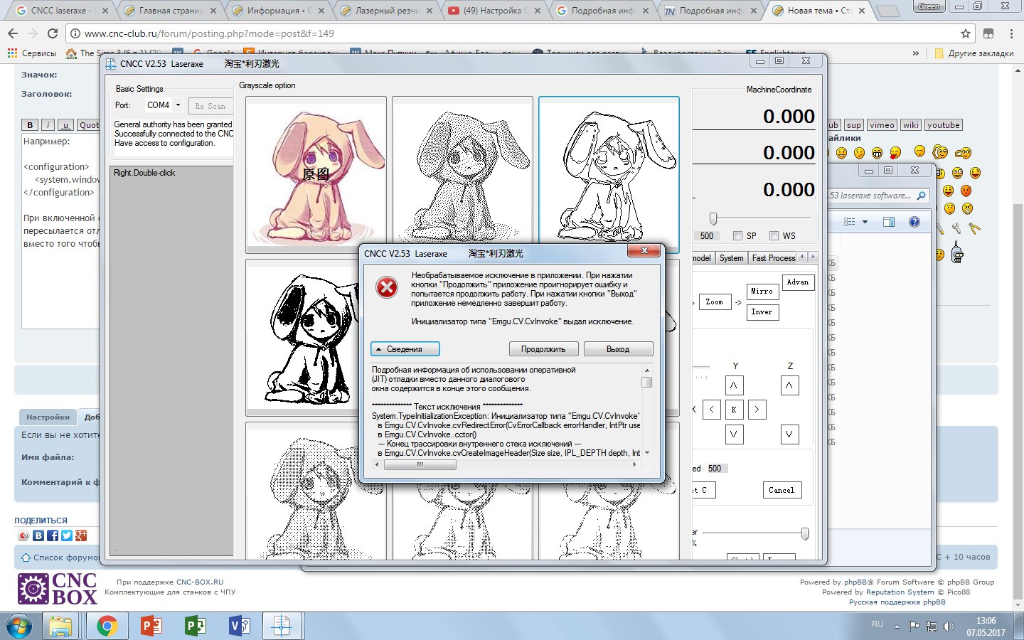

Здравствуй, помогите пожалуйста. Я купил лазерный китайский гравер. Когда запускаю программу CNCC V2.53 laseraxe, нажимаю PR и выбираю любой вариант обработки картинки он выдает мне ошибку:
Подробная информация об использовании оперативной
(JIT) отладки вместо данного диалогового
окна содержится в конце этого сообщения.
************** Текст исключения **************
System.TypeInitializationException: Инициализатор типа "Emgu.CV.CvInvoke" выдал исключение. ---> System.DllNotFoundException: Не удается загрузить DLL "opencv_core290": Не найден указанный модуль. (Исключение из HRESULT: 0x8007007E)
в Emgu.CV.CvInvoke.cvRedirectError(CvErrorCallback errorHandler, IntPtr userdata, IntPtr prevUserdata)
в Emgu.CV.CvInvoke..cctor()
--- Конец трассировки внутреннего стека исключений ---
в Emgu.CV.CvInvoke.cvCreateImageHeader(Size size, IPL_DEPTH depth, Int32 channels)
в Emgu.CV.Image`2.AllocateData(Int32 rows, Int32 cols, Int32 numberOfChannels)
в Emgu.CV.Image`2.set_Bitmap(Bitmap value)
в CNCC.CNCC.jgKsG0FXlh()

MjTmbXfe-XY.jpg (4809 просмотров) <a class='original' href='./download/file.php?id=110867&mode=view' target=_blank>Загрузить оригинал (291.96 КБ)</a>
Re: проблема в программе CNCC V2.53 laseraxe
GreenMax писал(а):System.DllNotFoundException: Не удается загрузить DLL "opencv_core290": Не найден указанный модуль.

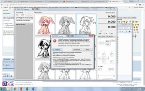

Здравствуйте! У меня такая же ситуация со всеми версиями программы LaserAxe. Кто как решил проблему?
Видео: https://www.dropbox.com/s/mapmwyifq94wy ... 7.mp4?dl=0
