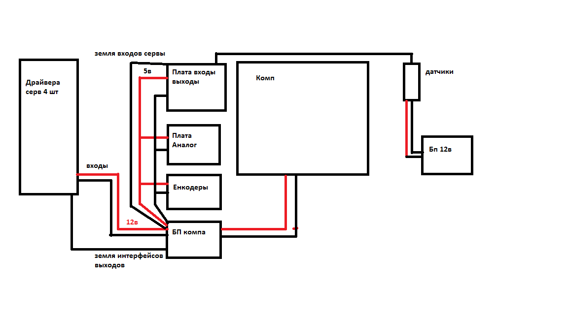

MGG писал(а):Этим буду на днях заниматься, уверен, что будет нормально, судя по комментариям для себя уяснил, что ситуация в принципе не типичная
У тебя кабель ЧПУ-серва какой идет? С двух сторон экрана заземлен или как антенна работает?
Как понять заземлен? Витой жирный 8 парный кабель в оплетке. У разъёма из сервы есть земля, сам драйвер тоже заземлен.
В плане оплетку на землю ещё надо подрубать?

PKM писал(а):А если не обращать внимания на небольшой бросок при включении - дальше все работает без дерганий?
Нет, моторы постоянно "плавают", звук лишний появляется.

MGG писал(а):Заземлено уже все, что надо и не надо.
Подключение к планете не спасает от помех. А вот правильное соединение всех "земель" помогает...

Начертите схему заземления, включая все экраны и нулевые провода. Возможно есть ошибки, замкнутые контура. Подскажут коллеги.

Вот как то так. Никогда схемы не чертил :)
БП и сервы заведены на планету.
Схема.png (2735 просмотров) <a class='original' href='./download/file.php?id=111039&mode=view' target=_blank>Загрузить оригинал (27.88 КБ)</a>

Re: Портальник по мягким металлам по проекту Фрезеряги.
Все минусы питания (гальванически не развязанные) нужно соединить индивидуальными проводами с клеммой БП.
Все "земли" нужно соединить в одной точке индивидуальнми проводами.
При необходимости соединения "земель" с минусом БП делать это только в одном месте - точку соединения "земель" с клеммой БП, наикратчайшим путём.
Экраны кабелей подключать к "земле" только с одной строны - со сторны приёмника/потребителя.

В живую там несколько по другому, рядный клемник, к нему приходит минус от бп, и от него уже идут все минусы .
"Земля" практически вся, собирается в одной точке и оттуда уже идет в землю в розетке.

UAVpilot писал(а):Экраны кабелей подключать к "земле" только с одной строны - со сторны приёмника/потребителя.
В данном случае это моторы выходит? В данном случае подключать земля, которая земля, или земля-минус?
(терминология у меня ад :D )
И думаю на всякий случай 5вольт, что идут на платы контроллера запитаю от отдельного БП

frezeryga писал(а):А ты уверен что в розетке реально есть земля?
Если весь станок питается от одной розетки, то это не важно. :)
MGG писал(а):В данном случае подключать земля, которая земля, или земля-минус?
Минус питания я так и называю минусом питания... :)
В розетке/щитке "защитное заземление", но защащает оно не от помех, а от поражения током.
Из него кстати можно неслабо помех выхватить, особенно где-нибудь на производстве...
