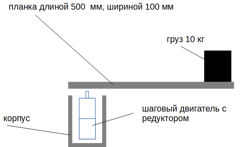

Необходимо реализовать устройство, где шаговый привод с должными точностью и безлюфтовостью вращает планку/балку/стрелу длиной 500 мм, на конце которой закреплён груз массой 10 кг.
Редуктор с подобными радиальными/осевыми нагрузками не справится, соответственно, его вал нужно поддержать подходящим подшипником, встроив его в корпус. Но что дальше? Под вал(диаметр 15-20 мм) редуктора делать паз в планке и склеивать их(вал с планкой)? Как-то терзают сомнения в плане монолитности этого дела при данной нагрузке, да и вообще клеить какие-то габаритные детали к редуктору тоже неправильно, наверное.
Подскажите, пожалуйста, как правильно реализуется подобное сочленение? (ремни там никак не применить, нет достаточного места)

"должная точность и безлюфтовость" - это в пределах 90 градусов, я правильно телепатически принимаю мысль?)
nickkk писал(а):Редуктор с подобными радиальными/осевыми нагрузками не справится
вы про редуктор как механизм вообще, или про какой-то конкретный?
nickkk писал(а):Подскажите, пожалуйста, как правильно реализуется подобное сочленение?
можно предположить много способов. Недостаточно данных.

редуктор шагового желательно вообще не нагружать в осевом.
там в любом случае надо лепить подшипники.

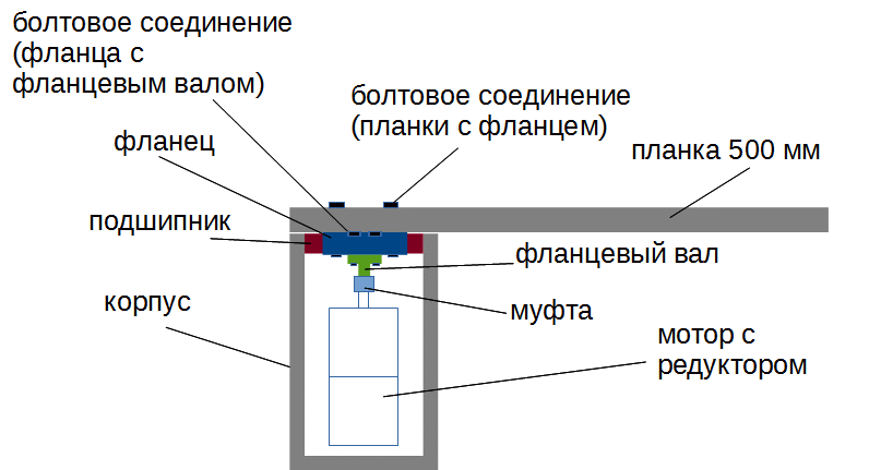

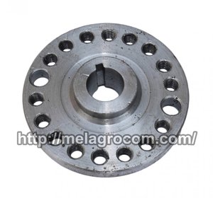

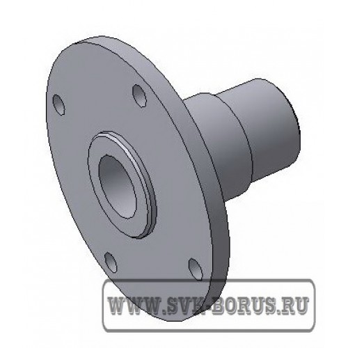

А если немного уменьшить число деталей? Использовать цельный фланцевый вал такого типа
Фланец гребного вала КнААПО-500x500.jpg (5377 просмотров) <a class='original' href='./download/file.php?id=111007&mode=view' target=_blank>Загрузить оригинал (32.5 КБ)</a>
Его среднюю часть обжимаем радиально-упорным подшипником, установленным в корпусе. Его узкую часть крепим с валом редуктора муфтой. На его широкую часть крепим болтами планку.

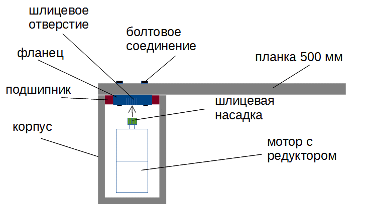

Да, вы рекомендовали держать новый вал двумя подшипниками, дабы сделать его совсем независимым. Но если мы ставим один подшипник вверх, а нижний конец вала для относительно незначительной поддержки оставляем редуктору, то это будут явно нагрузки в рамках допустимого.

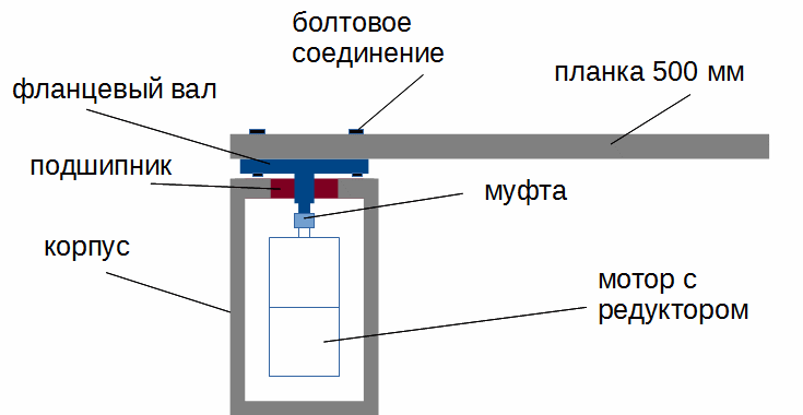

Без имени 2.gif (5377 просмотров) <a class='original' href='./download/file.php?id=111010&mode=view' target=_blank>Загрузить оригинал (11.88 КБ)</a>
Не знаю, делают вообще так или нет, но можно взять подшипник под широкий вал и запрессовать в него весь фланец. На вал редуктора ставим шлицевую насадку, а во фланце делаем под неё шлицевое отверстие.
Без имени 3.gif (5377 просмотров) <a class='original' href='./download/file.php?id=111011&mode=view' target=_blank>Загрузить оригинал (14.44 КБ)</a>
Прокомментируйте, пожалуйста, такие варианты. Может я не вижу каких-то весомых недостатков.
И да, конечно, тут я нигде не учитываю крепление мотор-редуктора к корпусу, но я думаю, сложностей с этим не возникнет.

второй вариант предпочтительнее, хотя и немного дороже. статичный осевой момент на подшипнике будет ниже.
ну и можно использовать обычный шариковый радиальный.

nickkk писал(а):Прокомментируйте, пожалуйста, такие варианты.
arkhnchul писал(а):можно предположить много способов.
они все работоспособны. Все упирается в возможности, которые у вас есть для их реализации.

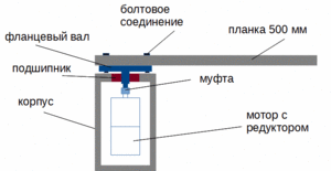

в таком случае, думаю, во втором варианте для более лёгкого демонтажа стоит использовать болтовое соединение. То есть вместо шлицевой насадки используем маленький фланцевый вал, снизу прикреплённый к валу редуктора муфтой, а сверху закреплённый к фланцу болтами. В таком случае разобрать всё это будет куда легче.
Без имени 4.gif (5353 просмотра) <a class='original' href='./download/file.php?id=111017&mode=view' target=_blank>Загрузить оригинал (16.61 КБ)</a>
доступны и токарка и фрезер, поэтому в общем то можно изготовить всё. я просто хочу, чтобы оно было максимально правильно с инженерной точки зрения

nickkk писал(а):То есть вместо шлицевой насадки используем маленький фланцевый вал, снизу прикреплённый к валу редуктора муфтой, а сверху закреплённый к фланцу болтами
соосности этого фланцевого вала с самим фланцем при простом болтовом соединении добиться сложнее, имхо лучше выточить их одним куском. Там длинного вала не надо, у распространенных муфт 15-30мм длина зажимной части.

Так то оно было бы лучше, конечно - и монолитнее, и деталей меньше. Но в таком случае будут сложности в сборке/разборке. То есть, чтобы достать оттуда мотор-редуктор будет необходимо прямо в корпусе разбирать муфту. То же самое и со сборкой - работать с муфтой придётся прямо в корпусе. Оно то, конечно, осуществимо, но правильно ли так делать?

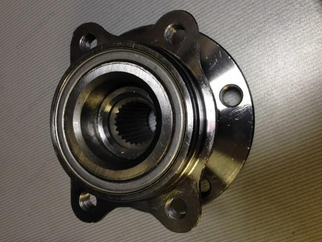

Re: Помогите, пожалуйста, спроектировать сочленение

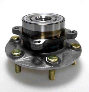

Тему не читал, прошу за это извинить.
Судя по картинкам, мне кажется, автору нужна автомобильная ступица.
Задняя не подойдет, т.к. не имеет сквозного вала. Нужна ступица от приводного колеса.
97.jpg (5327 просмотров) <a class='original' href='./download/file.php?id=111033&mode=view' target=_blank>Загрузить оригинал (46.9 КБ)</a>
b938669d510f4eda0adbbe39e25145ff3d6e23ce.jpg (5327 просмотров) <a class='original' href='./download/file.php?id=111034&mode=view' target=_blank>Загрузить оригинал (53.3 КБ)</a>
Да, вы правы. Изначально думал о таком в общем то готовом варианте, но хотелось реализовать решение ровно под задачу (не больше, не меньше).

это вопрос к корпусу, каковой на данный момент обозначен весьма схематично) ну и, честно говоря, я не очень представляю себе корпус, в котором одновременно к винтам крепления "фланцевого вала" доступ есть, а к винтам затяжки муфты - нет.
да, я так подумал, соединить-отсоединить муфту в моём случае будет не сложнее работы с отдельными фланцем и фланцевым валом. а вообще по муфтам - какой-то определённый их тип стоит использовать(ну там, демпфирующие, например) или не так важно в этом изделии?
Тогда возьми заднюю ступицу от ВАЗ 2108 вместе со спаренными радиально упорными подшипниками, а вал сам выточи.
У меня даже чертежи есть, если нужно.

nickkk писал(а):а вообще по муфтам - какой-то определённый их тип стоит использовать(ну там, демпфирующие, например) или не так важно в этом изделии?
из доставабельных выбор небольшой - кулачковые и сильфонные. Конкретные смотреть по допустимым нагрузкам/посадкам.
