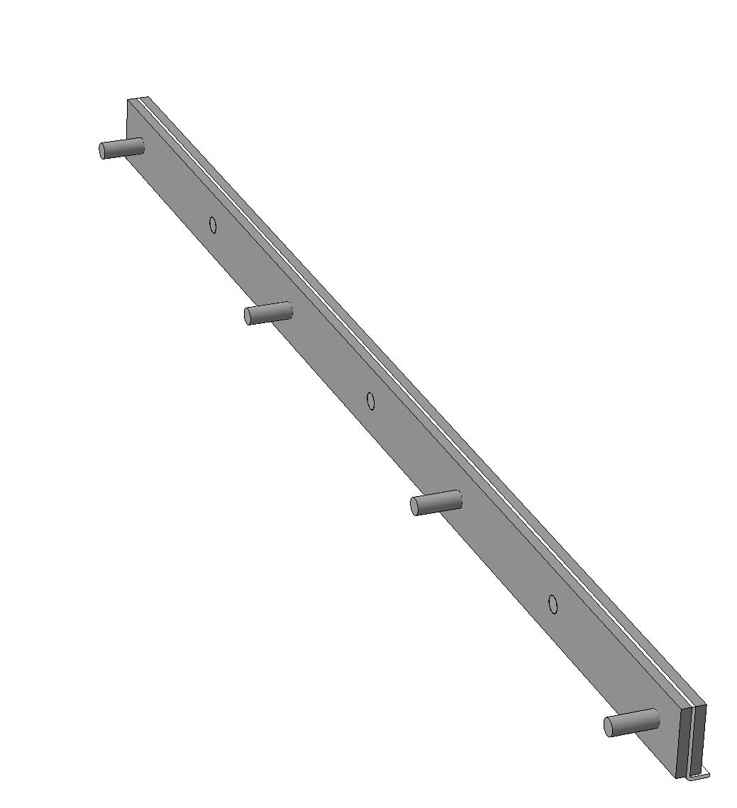

fabrikator66
Сообщения: 215
Зарегистрирован: 18 авг 2015, 20:35
Репутация: 57
Настоящее имя: Егор
Re: Мелкий станочек 300х200х100
Сообщение fabrikator66 »
frezeryga писал(а):как лента.
На сколько я понял лента зажимается между двух полос, а с какой частотой и в каком порядке вы располагаете болты? Я сейчас пока думаю сделать вот так, крепление через каждые 60мм.
крепление ленты.jpg (3348 просмотров) <a class='original' href='./download/file.php?id=111331&mode=view' target=_blank>Загрузить оригинал (47.82 КБ)</a>
Сообщения: 13713
Через 60мм норм. Главное чтобы сначала зажать ленту между пластин короткими винтами а потом прикрутить к станку длинными.

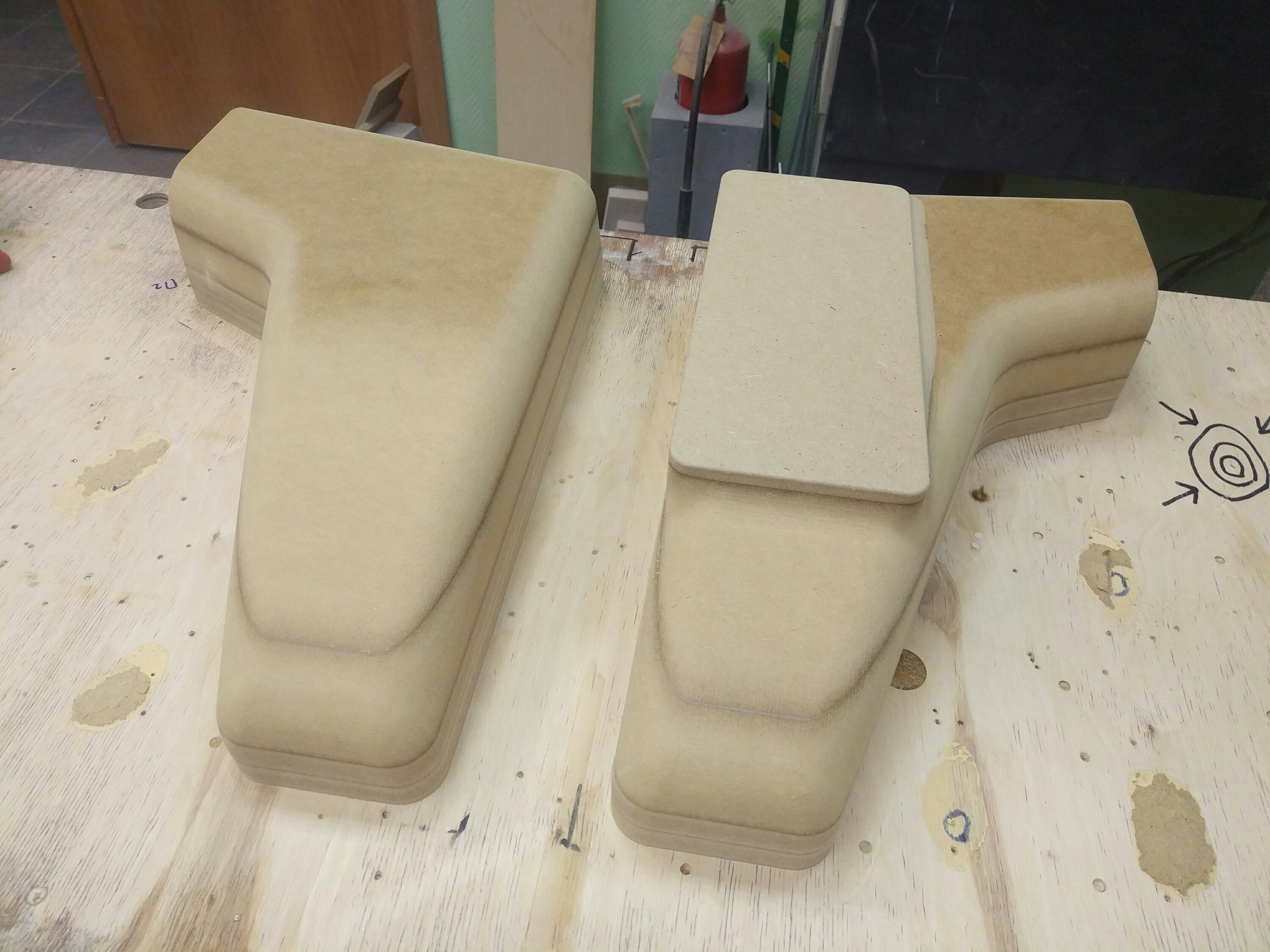

Сообщения: 13713
Пластиковым секасным крышкам быть. Дело сдвинулось после долгих поисков нашел формовку и готовлю болванки.
IMG_20170518_120830-3000x2250.jpg (3130 просмотров) <a class='original' href='./download/file.php?id=111794&mode=view' target=_blank>Загрузить оригинал (1.03 МБ)</a>

Сообщения: 13713
Не все хотят брать штучный заказ еще и со своими болванками. Всем бабла надо много и разом какбы стандартная тема.

Сообщение Portos »
frezeryga писал(а):Пластиковым секасным крышкам быть. Дело сдвинулось после долгих поисков нашел формовку и готовлю болванки.
ты тему задай, может ком еще нужны крышки на шпиндели.
Сообщения: 5414
frezeryga писал(а):Не все хотят брать штучный заказ еще и со своими болванками. Всем бабла надо много и разом какбы стандартная тема.
да нормально все берут. может чуть дольше по времени ибо конкретно одну деталь никто формовать не будет, сунут в поток. но делают без проблем.
Сообщения: 13713
Ну я нашел не сразу. Делать будут из серого абс пластика с шагренью как облицовки в автобусах и маршрутках.
Продавать комуто эти крышки смысла нет они конкретно под этот проект заточены если только кто будет повторять по этому проекту им понадобятся.
А так каждый под свой станок может сам крышек налепить былобы желание а проблем нет.
