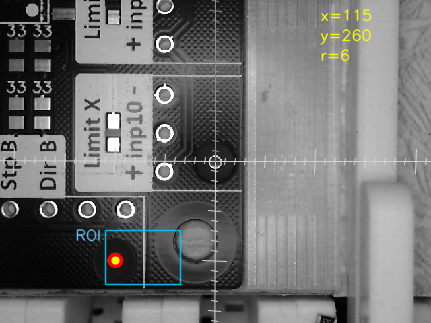

Re: SMD раскладчик для СтепМастеров

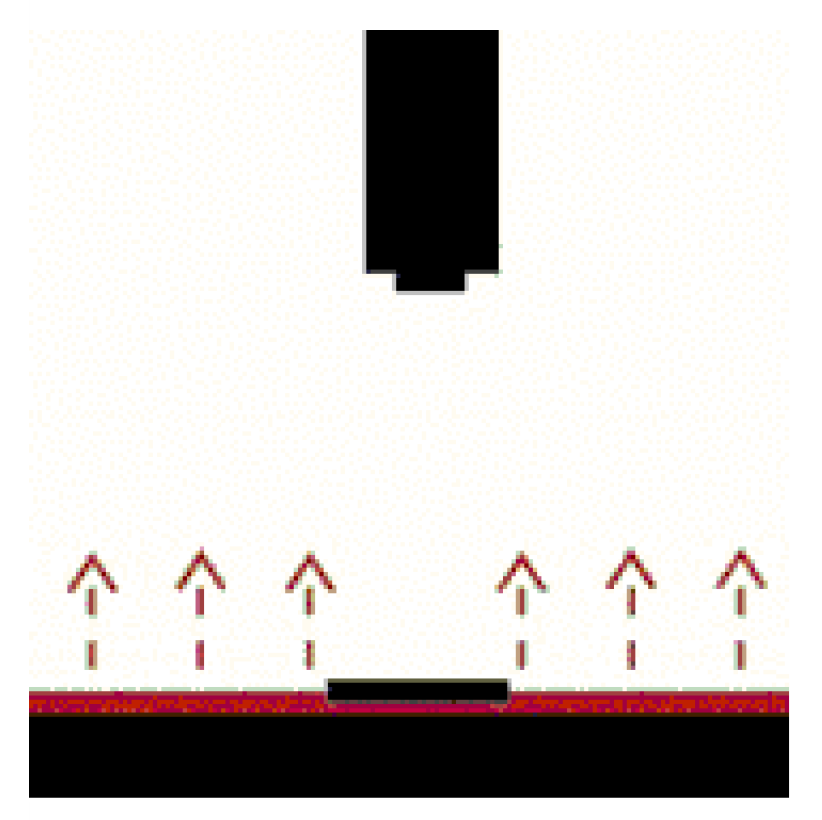

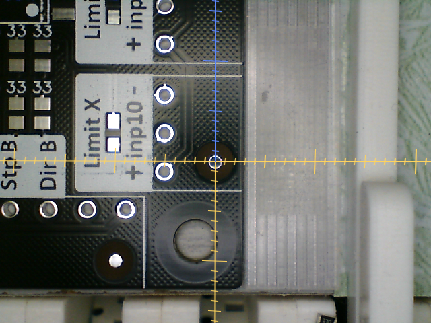

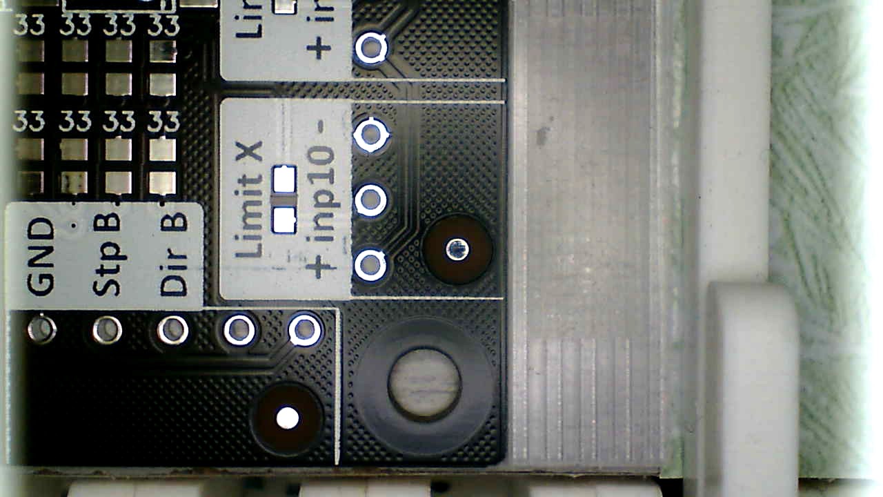

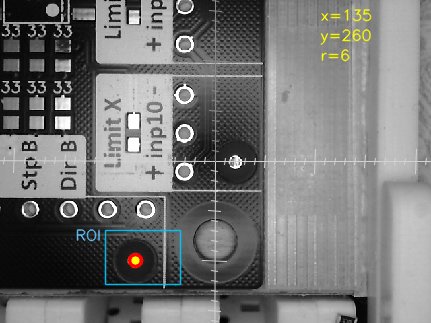

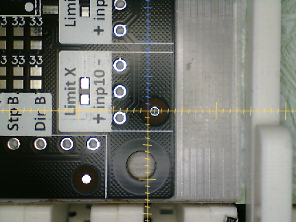

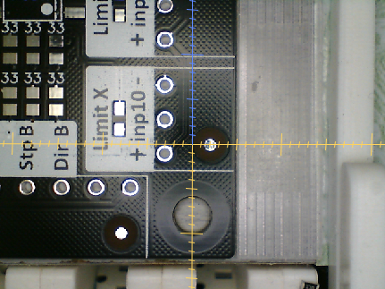

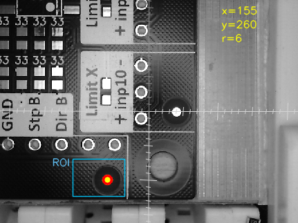

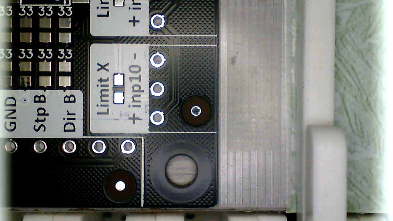

bolek4321 писал(а):А в чем проблема распознавания реперов?
В том, что они плоские и зеркальные. И в них отражается черный объектив камеры. вокруг которого находится пластина подсветки.
Пока камера смотрит на реперную точку под углом - она ее видит, т.к. в точке отражается пластина подсветки.
Но как только камера позиционируется точно над точкой и пытается снова ее разглядеть - оказывается, что точка становится черной.
bolek4321 писал(а):Там же была тема больше года назад "Bottom Layer Fiducial Check"
Там, вроде бы про другое речь шла.
Беглый просмотрев тему я не встретил своей проблемы.

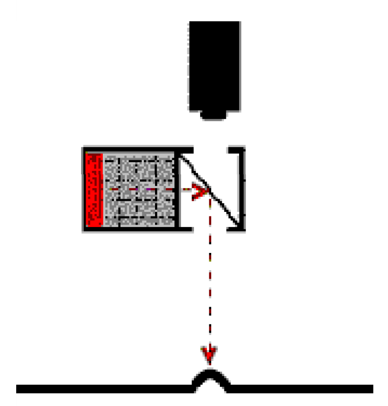

Можно использовать полупрозрачное зеркало для подсветки со стороны камеры:
2017-05-08_13-32-15.png (3765 просмотров) <a class='original' href='./download/file.php?id=110925&mode=view' target=_blank>Загрузить оригинал (18.7 КБ)</a>

Но лишь половина решения задачи. Все равно в программе нет коррекции по нескольким реперным точкам.
bolek4321 писал(а):Может у тебя освещение не так настроено? Картинки реперов есть?
1.png (3760 просмотров) <a class='original' href='./download/file.php?id=110927&mode=view' target=_blank>Загрузить оригинал (363.7 КБ)</a>
2.png (3760 просмотров) <a class='original' href='./download/file.php?id=110928&mode=view' target=_blank>Загрузить оригинал (249.48 КБ)</a>
3.png (3760 просмотров) <a class='original' href='./download/file.php?id=110929&mode=view' target=_blank>Загрузить оригинал (250.89 КБ)</a>
4.png (3760 просмотров) <a class='original' href='./download/file.php?id=110930&mode=view' target=_blank>Загрузить оригинал (252.45 КБ)</a>
5.png (3760 просмотров) <a class='original' href='./download/file.php?id=110931&mode=view' target=_blank>Загрузить оригинал (255.2 КБ)</a>

Отличные картинки, только объектив бы с более длинным фокусным расстоянием - чтобы репер в кадре занимал бОльшую площадь.
Область поиска репера я задал с большим запасом, чтобы в нее вошли реперы со всех картинок.
А вообще то ее нужно задавать по размерам равной или чуть большей защитного кольца вокруг репера.
Так что нужно трясти Jason von Nieda чтобы он довел поиск реперов до ума.
1_f.png (3718 просмотров) <a class='original' href='./download/file.php?id=110942&mode=view' target=_blank>Загрузить оригинал (159.73 КБ)</a>
2_f.png (3718 просмотров) <a class='original' href='./download/file.php?id=110943&mode=view' target=_blank>Загрузить оригинал (161.41 КБ)</a>
3_f.png (3718 просмотров) <a class='original' href='./download/file.php?id=110944&mode=view' target=_blank>Загрузить оригинал (162.46 КБ)</a>
4_f.png (3718 просмотров) <a class='original' href='./download/file.php?id=110945&mode=view' target=_blank>Загрузить оригинал (162.84 КБ)</a>
5_f.png (3718 просмотров) <a class='original' href='./download/file.php?id=110941&mode=view' target=_blank>Загрузить оригинал (164.43 КБ)</a>
bolek4321 писал(а): Область поиска репера я задал с большим запасом, чтобы в нее вошли реперы со всех картинок
Так вот он у меня и находит не тот репер, на который нацелена камера (он в центре под перекрестием), а ближайший к нему светлый репер. (тот, что не под камерой).
Сохранил исходную картинку:
WIN_20170508_18_36_30_Pro.jpg (3717 просмотров) <a class='original' href='./download/file.php?id=110947&mode=view' target=_blank>Загрузить оригинал (137.91 КБ)</a>
WIN_20170508_18_36_58_Pro.jpg (3717 просмотров) <a class='original' href='./download/file.php?id=110948&mode=view' target=_blank>Загрузить оригинал (142.05 КБ)</a>
WIN_20170508_18_37_18_Pro.jpg (3717 просмотров) <a class='original' href='./download/file.php?id=110949&mode=view' target=_blank>Загрузить оригинал (147.62 КБ)</a>
WIN_20170508_18_37_38_Pro.jpg (3717 просмотров) <a class='original' href='./download/file.php?id=110950&mode=view' target=_blank>Загрузить оригинал (151.01 КБ)</a>
WIN_20170508_18_37_43_Pro.jpg (3717 просмотров) <a class='original' href='./download/file.php?id=110951&mode=view' target=_blank>Загрузить оригинал (154.55 КБ)</a>
Обрати внимание как меняется репер (верхний) при смещении камеры от него в сторону.
bolek4321 писал(а): только объектив бы с более длинным фокусным расстоянием - чтобы репер в кадре занимал бОльшую площадь.
Да, камеру нужно менять.
Не знаю, на что.
Если бы было побольше фокусное расстояние - можно было бы сделать подсветку через полупрозрачное зеркало.
bolek4321 писал(а): Так что нужно трясти Jason von Nieda чтобы он довел поиск реперов до ума.
Мне куда больше хочется коррекцию пропорциональную координатного пространства платы по нескольким меткам
В LitePlacer это было и прекрасно работало.
С оптическими линейками расставлял практически идеально точно.
А в OpenPNP точность расстановки компонентов заметно упала, хотя, вроде бы, все нормально работает.

michael-yurov писал(а):Обрати внимание как меняется репер (верхний) при смещении камеры от него в сторону
Это из-за неправильно поставленного освещения: у тебя лучи, отраженные с репера (а он практически как зеркало, рассеяние света на нем мало) уходят мимо объектива, получается черное пятно в этом месте (картинки 1, 2 и частично 3).
Как только выезжаешь за пределы этой "темной" зоны, получаешь нормальную картинку (4,5).
Попробуй просто сместить осветитель на 3-5 мм вбок, судя по шкале ты должен выйти из "темной" зоны.
michael-yurov писал(а):Можно использовать полупрозрачное зеркало для подсветки со стороны камеры:
Я бы попробовал, но у меня нет ни полупрозрачного зеркала, ни призмы. Любопытно было бы взглянуть на получаемую картинку.
bolek4321 писал(а): Попробуй просто сместить осветитель на 3-5 мм вбок, судя по шкале ты должен выйти из "темной" зоны.
Так это и ест та маленькая дырочка, через которую камера смотрит.
Черное пятно - это объектив камеры в отражении.
Я не могу на него сместить источник света.
bolek4321 писал(а): Я бы попробовал, но у меня нет ни полупрозрачного зеркала, ни призмы. Любопытно было бы взглянуть на получаемую картинку.
И у меня нет. Буду думать.

Призму можно выковырять из дешевого китайского бинокля :) Правда, ждать месяц пока он придет...
