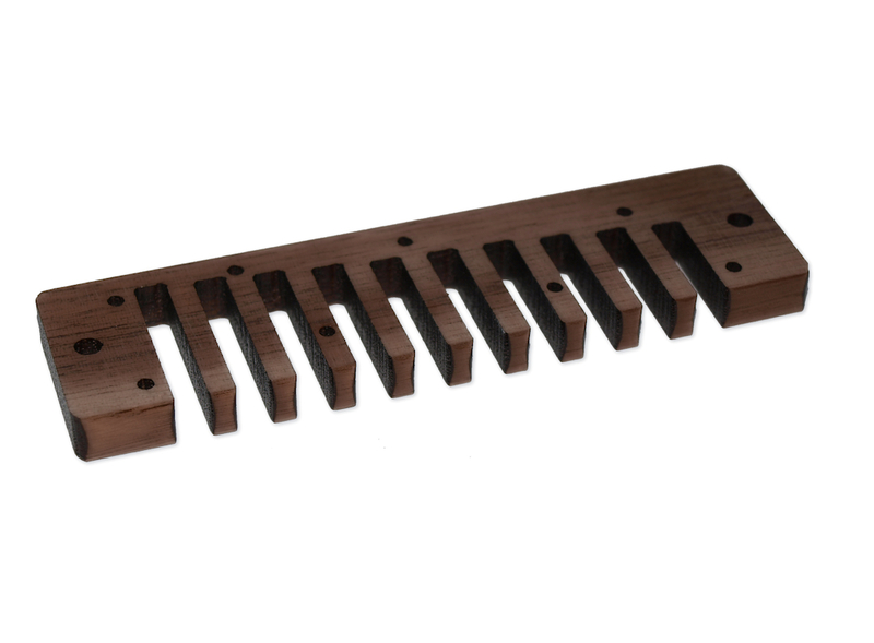

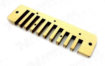

Привет, друзья!
Хочу купить маленький станок для работы, не знаю что выбрать. Изготавливать собираюсь только одно изделие. Ничего в нем сложного нет, но нужна очень хорошая точность. Материал - разные породы дерева, стаб дерево, ABS, акрил. Видел на али станки разной мощности, наверняка кто то сталкивался с ними. Какой мощности хватит мне? (я музыкант, в этом ничего не понимаю). Может есть другие варианты "некитай"? К сожалению очень ограничен в финансах, да и сильно большой мне не к чему. Буду очень признателен любому ответу.
https://ru.aliexpress.com/item/Ship-fro ... 96c8ff048c
Вот ролик на изготовление такой гребенки. Понятно, что это далеко не тот станок.
https://youtu.be/lhVFoRTDMjs

skindred писал(а):Может есть другие варианты
На вашем фото детальки вырезаны лазером. Вот и ещё вариант...
Фердинанд Порше
arkhnchul
Сообщения: 1754
Репутация: 339
Откуда: москва
Re: Хобийный станок для дерева. Нужна помощь.
Сообщение arkhnchul »
skindred писал(а):очень хорошая точность
skindred писал(а):Материал - разные породы дерева, стаб дерево, ABS, акрил
маленько не те материалы, где возможна "очень хорошая точность". В допусках это сколько?
да, для плоской гребенки лазер вполне вариант, если она не слишком толстая.

arkhnchul писал(а): В допусках это сколько?
Гребенка 6мм. Лазер оставит след как от выжигателя, это не годится. Допуски не могу сказать, максимально ровная.

шпиндель
Сообщения: 1696
Репутация: 901
Откуда: Бологое
Сообщение шпиндель »
может для таких гребёнок нужен станок из двух координат, что б они подавали заготовку на дисковую фрезу ? :thinking:

А отверстия дрелью делать?
Mamont
Сообщения: 1667
Репутация: 391
Настоящее имя: Виталий
Откуда: РБ Минск
Сообщение Mamont »
FL@gMan писал(а): А отверстия дрелью делать?
Можно и тонкой фрезой, в несколько заходов заглублений
некоторые древисину в печке отжигают, она (древесина) тогда не лохматится

шпиндель писал(а):может для таких гребёнок нужен станок из двух координат, что б они подавали заготовку на дисковую фрезу ? :thinking:
Точно!
Раз бюджет очень ограничен можно вообще не чпу,а ручной копировщик и перевернутую торцовку)
shatrovmaxim
Сообщения: 404
Репутация: 117
Откуда: Запорожье, Украина
Сообщение shatrovmaxim »
А можно вообще без чпу обойтись.
Сделать калибр (как для сборки "в шип") для циркулярки (типа такого https://www.youtube.com/watch?v=51-pd5ccnfs), нарезаем сколько нужно пазов разной глубины на длинной заготовке (получается что-то типа деревянного, пластинчатого радиатора) а потом шинкуем его, поперек, на нужное количество заготовок.
Сверлить либо по заказному калибру, либо соорудить простейшую стойку для китайского моторчика с цангой под карбидовые сверла.

skindred писал(а):Допуски не могу сказать, максимально ровная.
максимально ровного или точного не бывает, всегда можно еще ровнее и точнее. Даже примерно не в курсе, какие у вас отклонения допустимы?
shatrovmaxim
Сообщения: 404
Репутация: 117
arkhnchul писал(а):максимально ровного или точного не бывает, всегда можно еще ровнее и точнее. Даже примерно не в курсе, какие у вас отклонения допустимы?
Я так думаю с учетом того что это дерево и собираться оно потом будет в "сендвич" (это середина губной гармошки) то где-то 0.3-0.5 мм...

Смотрю на эту гребенку и не пойму, чем выпиливание этой деревянной гребенки отличается от выпиливания авиамодельного шпангоута из фанеры?
