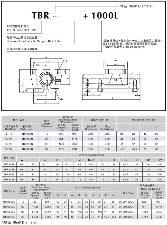

Какие допуски у линейных подшипников sbr16 по весу? Ни где нет этой информации, не нашел.

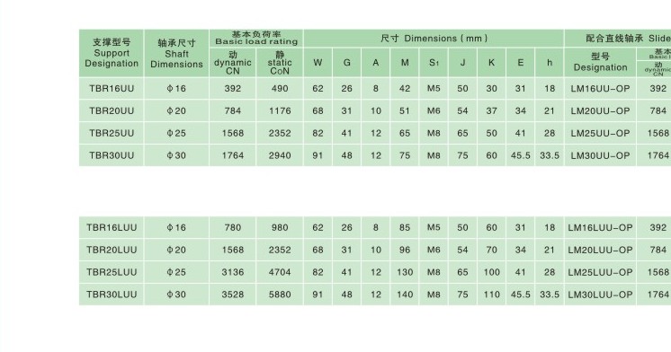

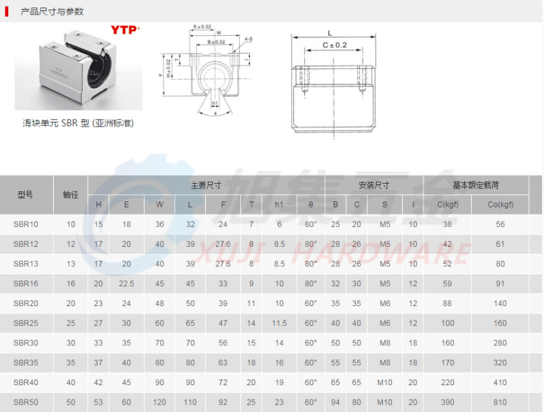

Re: ЧПУ 6090 из проф.трубы

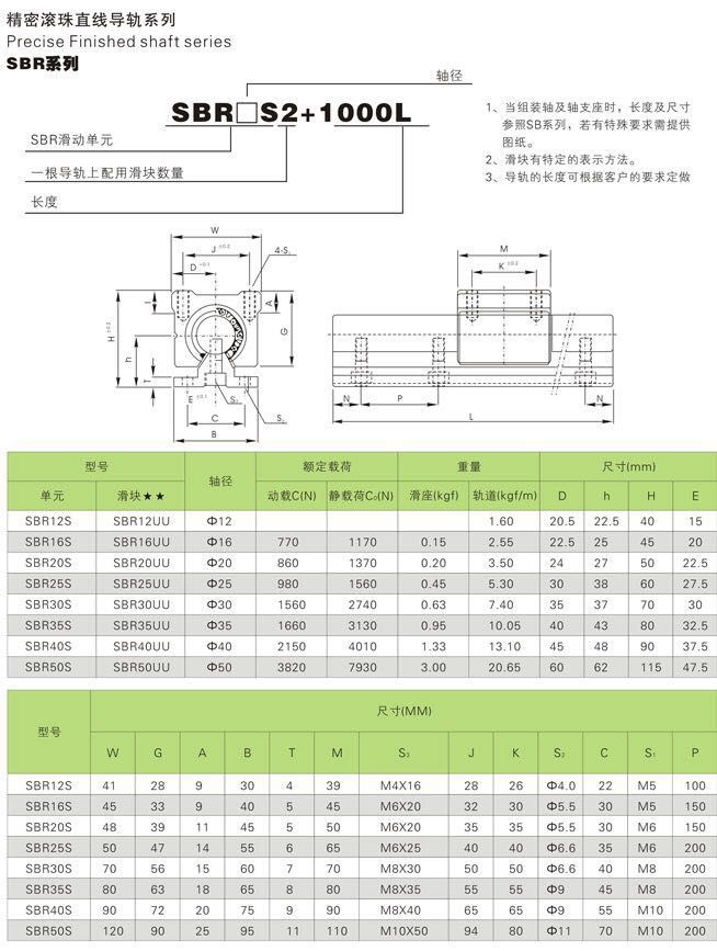

Динамическая грузоподъемность C, Н — постоянная нагрузка, которую подшипник может выдержать в течение 100000 метров при вероятности безотказной работы 90%.
Статической грузоподъемность называют нагрузку C0, Н, которая вызывает общую остаточную деформацию наиболее нагруженного тела качения с дорожкой качения, равную 10-4 Dw (Dw — диаметр тела качения).
Значения динамической грузоподъемности C и статической грузоподъемности C0 приводятся в каталогах подшипников.
kgf - не совсем понятно. Для SBR16 указано 59 как я понял кг, т.е. 59 умножаем на 4 (портал стоит на 4х подшипниках) = 236 кг. Скорее я чего то не знаю (не понимаю). Либо запас более чем достаточен)

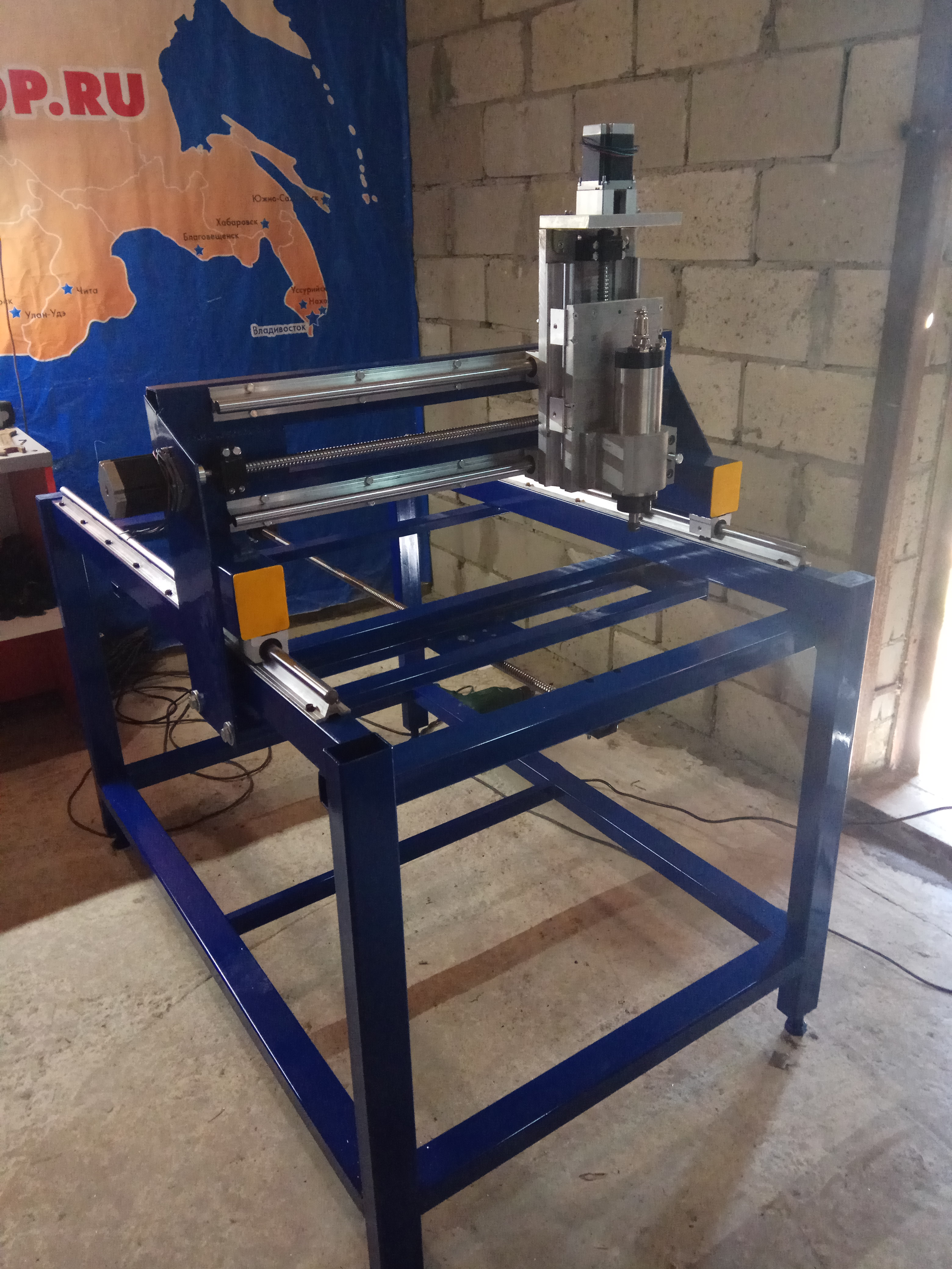

Собственно вот) Механическая часть готова. Всё делалось строго по проекту, описанным в начале темы. Единственное добавил поперечину в нижней части стола, хотя и без этого жесткости хватало. По поводу неточности глазомера - кто спорит! Но нет у меня под рукой индикатора, а покупать новый - что-то расхотелось сразу, как увидел их цены. Б\У продают не намного дешевле, да и полагаться на честное слово продавца о точности устройства не вариант. Поэтому пока глазомер
Чем богаты..., как говорится.
Хотелось бы поделиться своим мнением по поводу жесткости стола, площади опоры портала и прочих возможных минусов конструкции. Собираю я его можно сказать "на коленке", у меня нет сверлильного станка, индикатора как уже сказал, нивелира и прочего дорогостоящего оборудования которое несомненно необходимо (я так считаю) при постройки столь точного оборудования. Сварка, болгарка, ручная дрель, ну и прочие
мелочи которые есть в каждом (почти) доме. К тому же это первое мое подобное творение. А первый блин без масла)
ПРОДОЛЖЕНИЕ СОВСЕМ СКОРО....

Портал усиливать и стол тоже. Советовали уже.
Иначе постоянно нужно будет что-то доделывать и переделывать.
Ну это потом придёт.
Дрожать будет как лист.

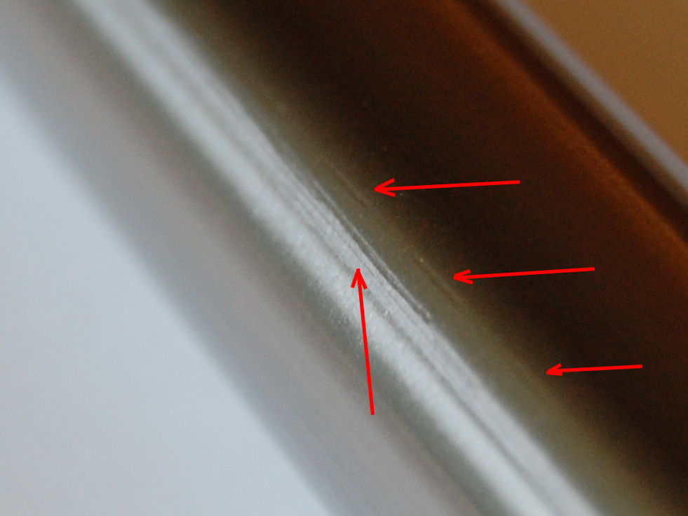

во всех таблицах указаны пиковые значения. Чем меньше нагрузка, тем дольше будет жить узел. Т.е. если поставить самые большие направляющие, то карандашом они могут рисовать вечно))) Ну я утрирую, но принцип примерно такой.Анатолич писал(а):Либо запас более чем достаточен)
Кстати, подобные направляющие нужно устанавливать довольно точно. Шарики с легкостью накатают канавки на валах. Стол и портал слабые, это факт! у меня станок стоит на тумбе из профиля. Ног 6 и он ниже, косынок нет... Хотел доступ получить свободный) Так эту тумбу, вместе со станком, мотает во все стороны. Все никак руки не дойдут прикрутить косынки..

Проходили, эт просто валы такие из дешёвой стали.[TARAN]> писал(а):Кстати, подобные направляющие нужно устанавливать довольно точно. Шарики с легкостью накатают канавки на валах.
На нормальных валах никаких следов нет, даже на "поджатых" подшипниках после неск. лет эксплуатации.

Возможно, это на станке пурилоджик было. У меня то же сомнения были, по поводу качества валов, но они там сильно перекошены были.UAVpilot писал(а):Проходили, эт просто валы такие из дешёвой стали.

Поддерживаю и удваиваю. Покупал на украине валы WCS20/16, после полугода работы - ни одной полосочки.UAVpilot писал(а):Проходили, эт просто валы такие из дешёвой стали

Это смотря что и как фрезеровать.
У меня, например, самая нагруженная, всегда, ось Z. Т.к. много форм фрезерую. С двойной кривизной.
И нормальное явление, замена валов на опорах через год-полтора работы. Чтобы уменьшить хлипкость в узлах вал-подшипник, натягивал подшипники (винтами). Накатывало на участке пара сантиметров +/-, там где елозит постоянно, в районе подшипников.
Профильные рельсы пока работают, но и маслёнки стоят и слежу пристально, и не натягивал (хивины стоят).
Если же роутер, кроить чего, то ессно сноса не будет. Если только искусственно не перекашивать подшипники.
