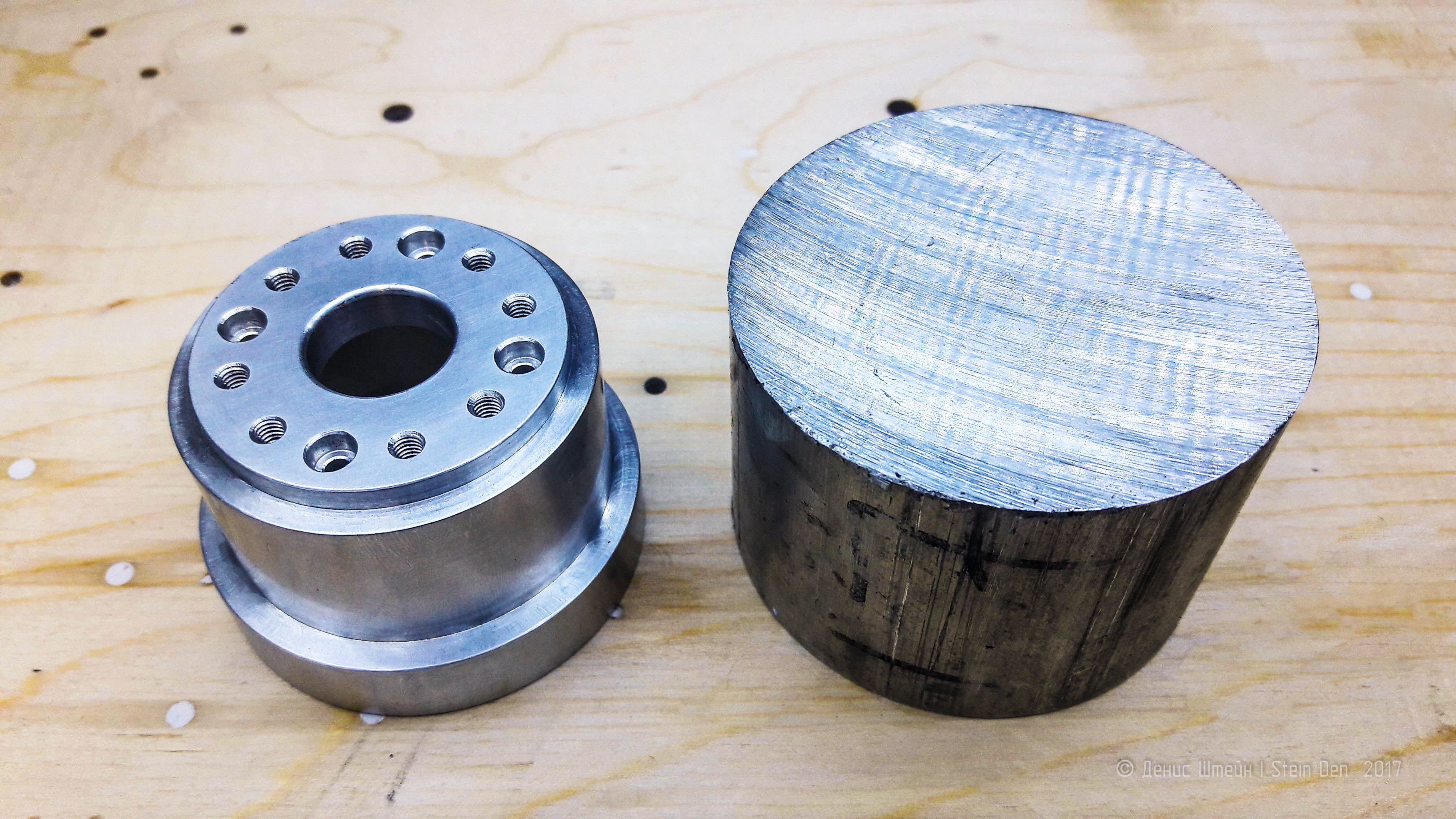

После некоторый паузы, связанной с эпичным инцидентом по поводу моего полета БПЛА в Славской районе, Калининградской области (предыстория внизу статьи http://engineering-ru.livejournal.com/498150.html ) , я продолжил работу над одним из своих проектов. Выпилил детальку из куска Д16Т диаметром 70мм, высотой 50мм.
20170416_202521.jpg (5109 просмотров) <a class='original' href='./download/file.php?id=110238&mode=view' target=_blank>Загрузить оригинал (837.45 КБ)</a>
20170416_202555.jpg (5109 просмотров) <a class='original' href='./download/file.php?id=110239&mode=view' target=_blank>Загрузить оригинал (803.95 КБ)</a>
