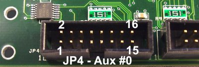

Есть еще вариант использовать разъем KFLOP JP4 - Aux Connector #0, подав на переключатели 3.3 в.
Есть такая плата http://refit.com.ua/ru/materynskye_plat ... telja.html.
Разъем правда не подходит, но можно переделать.
Хотя меньший в больший должен войти, часть входов использовать.
JP4Photo.JPG (13645 просмотров) <a class='original' href='./download/file.php?id=34949&mode=view' target=_blank>Загрузить оригинал (23.69 КБ)</a>

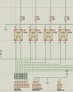

Обзавелся KFLOP без всяких доп плат. Пришел он на смену MACH3, последний меня достал не стабильной работой. Драйвера моторов HBS86H. Изготовил платы оптронной развязки для выходов и входов на PC817, с резистором на входе 150оМ. Собрал все в кучу и начал настраивать. Данная тема конечно помогает, но все же возникли трудности, на которые потратил два дня времени, кучу нервов.
Начну по порядку.
После установки дистрибутива DYNOMOTION есть в папке "C:\KMotion433\C Programs\" файл InitStepDir3Axis.c якобы шаблон для 3-х осевого станка. НЕ ПОЛЬЗУЙТЕ!!! Пользуйте по другому пути "C:\KMotion433\C Programs\KStep\InitKStep3Axis.c" , дело в том что ШИМ (PWM) реализованный аппаратно на плате нужно правильно инициализировать. У него можно от 534kHZ до 234kHZ менять частоту. Могу немного с цифрах ошибаться о порядок какой то такой. В файле инициализации станка обязательно надо чтобы задавался параметр устанавливающий ширину импульса. У меня драйвера HSB86H у них максимальная частота 200kHz. Проверяя осциллом я видел что импульсы есть, а их ширина была минимальна на что я обратил внимание после 2 дней танцев с бубном. Даже оптрон PC817 толком не работал, он не может такие частоты пропускать. Команда
FPGA(STEP_PULSE_LENGTH_ADD) = 63 + 0x80
как раз устанавливает самую большую ширину импульса. 0x80 инвертирует сигнал, чтобы импульсы были положительными, а при отсутствии сигнала на линии был "0"
в остальном все параметры инициализации более менее описаны
io2.jpg (11577 просмотров) <a class='original' href='./download/file.php?id=109923&mode=view' target=_blank>Загрузить оригинал (99.52 КБ)</a>
