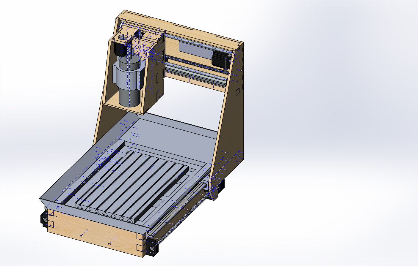

Здравствуйте. Уже полтора года вынашиваю идею построить фрезерный чпу станок. Но опыта нет а тратить деньги на ошибки не хочется. Поэтому решил всё детальней продумать прежде чем что-то закупать и делать. Начал с чертежа.
Вот что мне от станка нужно:
1) Размер рабочей области минимум (ШхГхВ) 250x400x150мм максимум 350x500x250мм
2) При таких объёмах рабочей области сделать как можно меньше общий объём чпу
3) Предусмотреть возможность апгрейда до 4х осевой чпу.
3) Основной обрабатываемый материал: медь, алюминий. Но и чтоб была возможность обрабатывать более плотный метал, дерево, оргстекло.
4) Исходя из третьего пункта следует установить подачу СОЖ
Вот так вот. Проект на мой взгляд амбициозный так как я сколько смотрел станки в рунете но так и не увидел ни одного станка чтоб с такими объёмами с такой мощностью да при подаче СОЖ.
Вот начертил свой станок Сделано в Solidworkshttps://yadi.sk/d/2xisaH7j3HGv3d
Там некоторых деталей не хватает но общую концепцию проследить можно. Соединение Двигателей и ШВП будет через ГРМ ремень. Ну а чтоб СОЖ не разбрызгивалось по краям будет некая шторка как в душе только из более тяжёлого материала чтоб даже случайно не зацепилась за шпиндель.
Хочу услышать ваши мнения, а лучше замечания что я сделал неправильно или как можно улучшить конструкцию.

он из дерева чтоли? обрабатывать медь? смешно... его в трубочку свернет.
вы по форуму полазьте, посмотрите примеры станков по алюминию, так вот по меди там требования еще жестче.
вот на таком можно будет пилить люминь и медь https://world.taobao.com/item/179288975 ... RUF#detail
а на вашем только деревяшки и пластик.

Ладно. Тогда буду перестраивать. Можете накидать общие советы тогда по станку. Какие должны быть размеры вала? Из чего лучше делать каркас, арку, каретку? Какие должны быть двигатели? Какой мощности шпиндель? Есть ли какие либо тонкости которые следует учесть?

исходя из того, что судя по всему у вас опыта в станкостроении не много, я бы на вашем месте купил готовый станок.
потому, как шанс сделать хороший станок с первого раза у вас вряд ли будет высокий, да и не быстрое это дело, и если решите делать самостоятельно не стоит замахиваться сразу на большой станок, имхо.
компоновка и детали станков такого класса хорошо описаны в этих топиках:
http://www.cnc-club.ru/forum/viewtopic. ... 46&t=14115
http://www.cnc-club.ru/forum/viewtopic.php?f=3&t=4416
