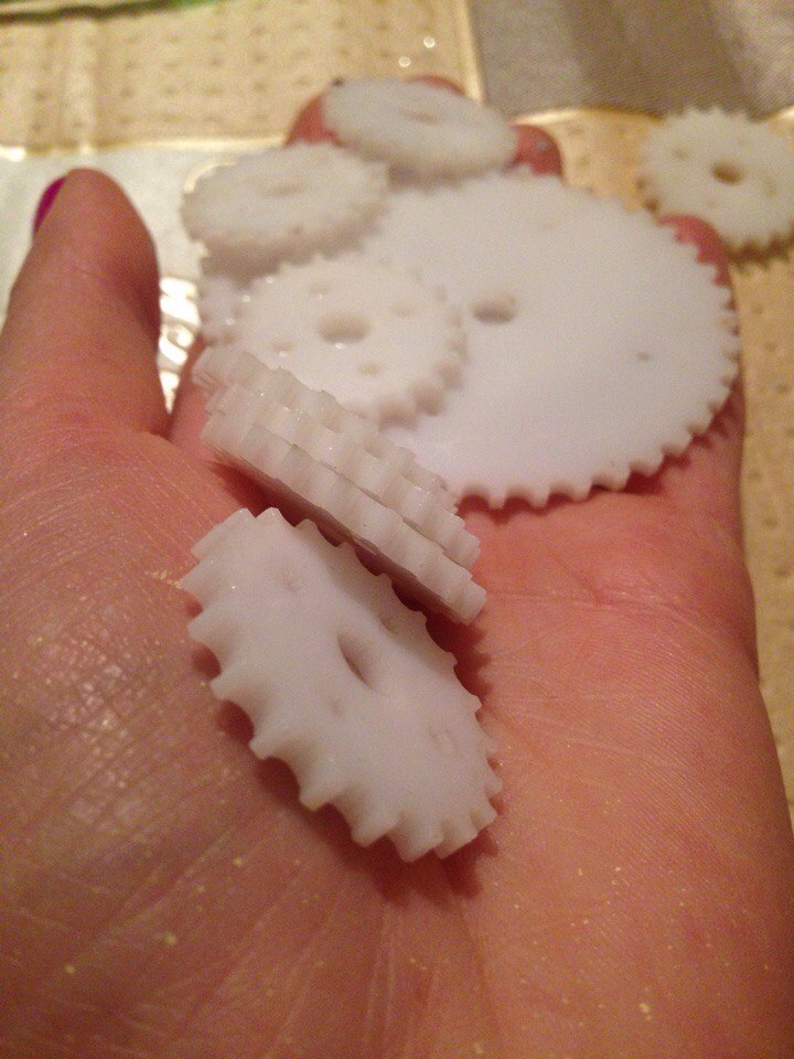

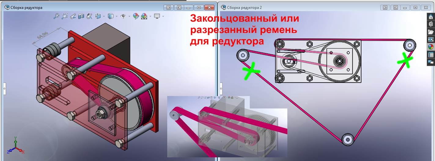

Как думаете про ремень HTD5M- не многовато перегибов ? Шестерни (самодельные с акрила) на 16 зубов, подшипник 608-й (22мм внешняя часть)
Я для экономии хочу взять не замкнутый и где зелёные крестики поставить натяжители.

dizzy писал(а):Я для экономии хочу взять не замкнутый и где зелёные крестики поставить натяжители.
замкнутый не сказать чтобы как-то заметно дороже открытого.
Для 5М имхо не то чтобы перегибов много - радиусы маленькие. Я бы всюда 3М поставил.
Я имел ввиду не замкнутый на 2,5 метра станка, а не от движка на шестерню. От двигателя (16 зубов) до большой шестерни (60 зубов) 450мм замкнутый будет.
Изучая форумы особо разницы не заметил кроме как цена двойного использования ремня.
Что именно дает плюсом или минусом использование замкнутого ремня.
За радиусы я и переживаю, но всегда можно поставить шкив вместо 16-го 20-й или 25-й и подшипник поболее диаметром.
Нашел рекомендации по диаметрам и скорости вращения. Для ремня htd5m мин. диаметр шкива 30 мм, для 22 зубого шкива - 1160 об/мин
