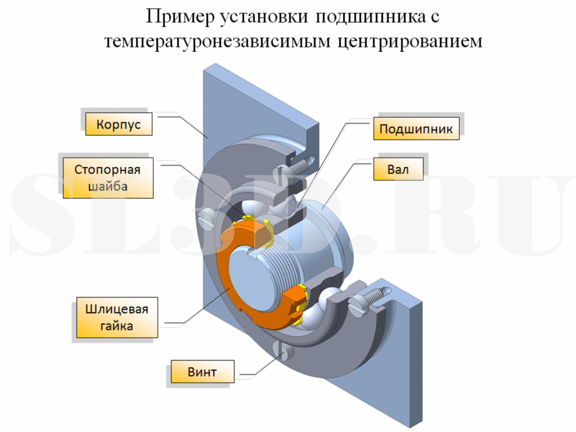

UAVpilot писал(а):"Плавающая опора" удерживает ШВП только от радиального перемещения, поэтому и для внешней и для внутренней обоймы её подшипника посадка свободная. Стопорное кольцо на конце ШВП только для того, чтобы подшипник совсем не свалился с ШВП и не вывалился из опоры.
Имеется ввиду, что один конец, условно дальний, должен иметь возможность компенсации? Но точно-ли вал допустимо ставить в скользящую посадку?
Писал, но со мной не согласились: Если вращается только ВАЛ (внутреннее кольцо), то они внатяг обязательно и должны устанавливаться.
А в случае "паразитного ролика/шестерни" скользящая посадка, в теории на память, на валу.
Учился, этому 25 лет назад, возможно что-то и забыл, или перепутал, но давайте включим логику.
Допустим мороз, смазка очень загустела. Вал начал вращение, что будет происходить при скользящей посадке с валом? А что в неподвижном корпусе редуктора, где "скользит" внешнее кольцо?
И наоборот.
Может у меня и провалы в памяти, но вот попалось методическое пособие.
УСТАНОВКА ПОДШИПНИКА.jpg (5081 просмотр) <a class='original' href='./download/file.php?id=109599&mode=view' target=_blank>Загрузить оригинал (225.85 КБ)</a>
http://sl3d.ru/slovar/k/1664-kreplenie- ... rpuse.html
Там же есть и другие схемы установки подшипников.
Мы не рассматриваем идеальную систему, т.к. есть температурные, механические и др. нагрузки.
Узел должен быть сделан надёжно, в любом случае.

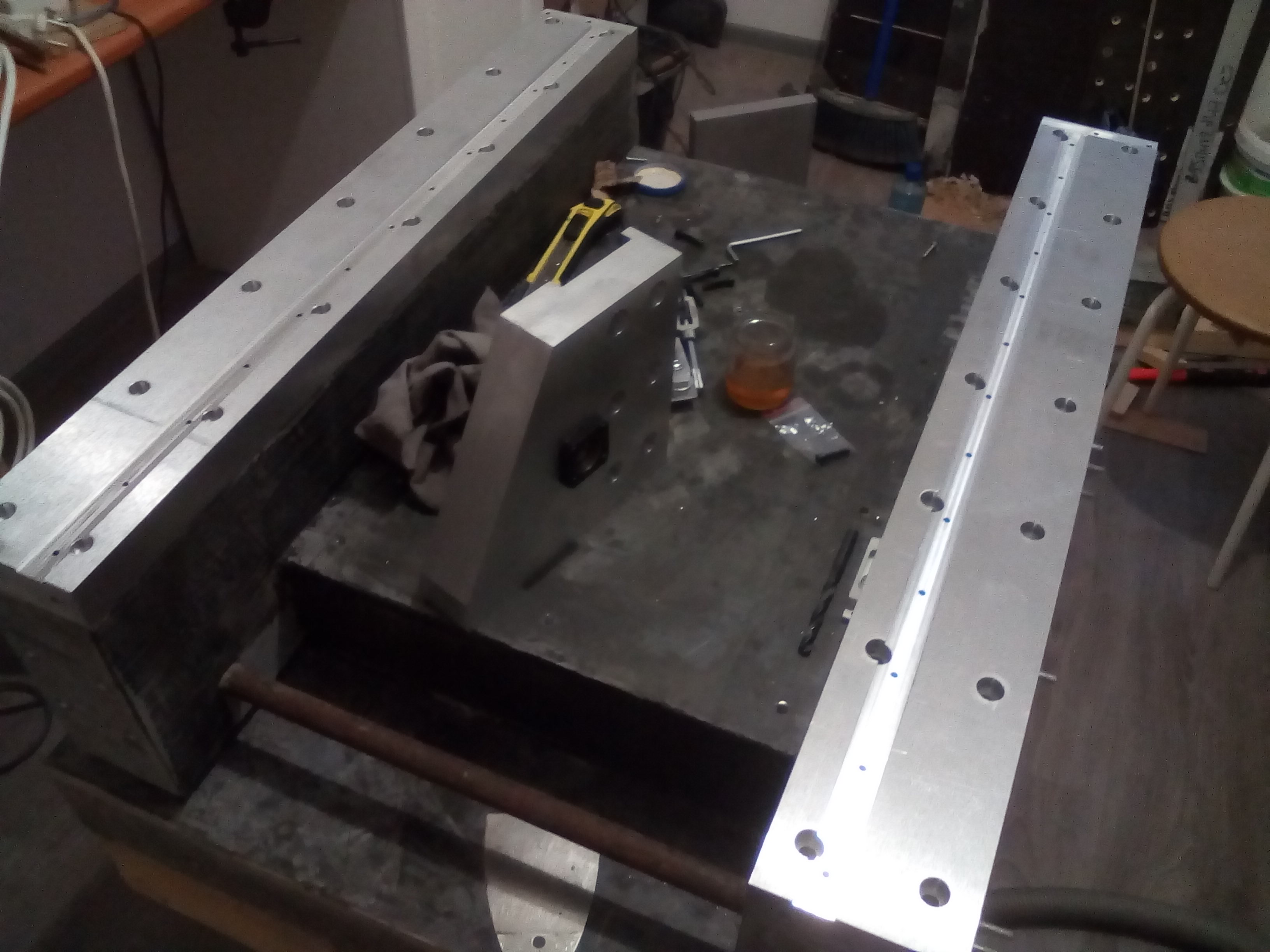

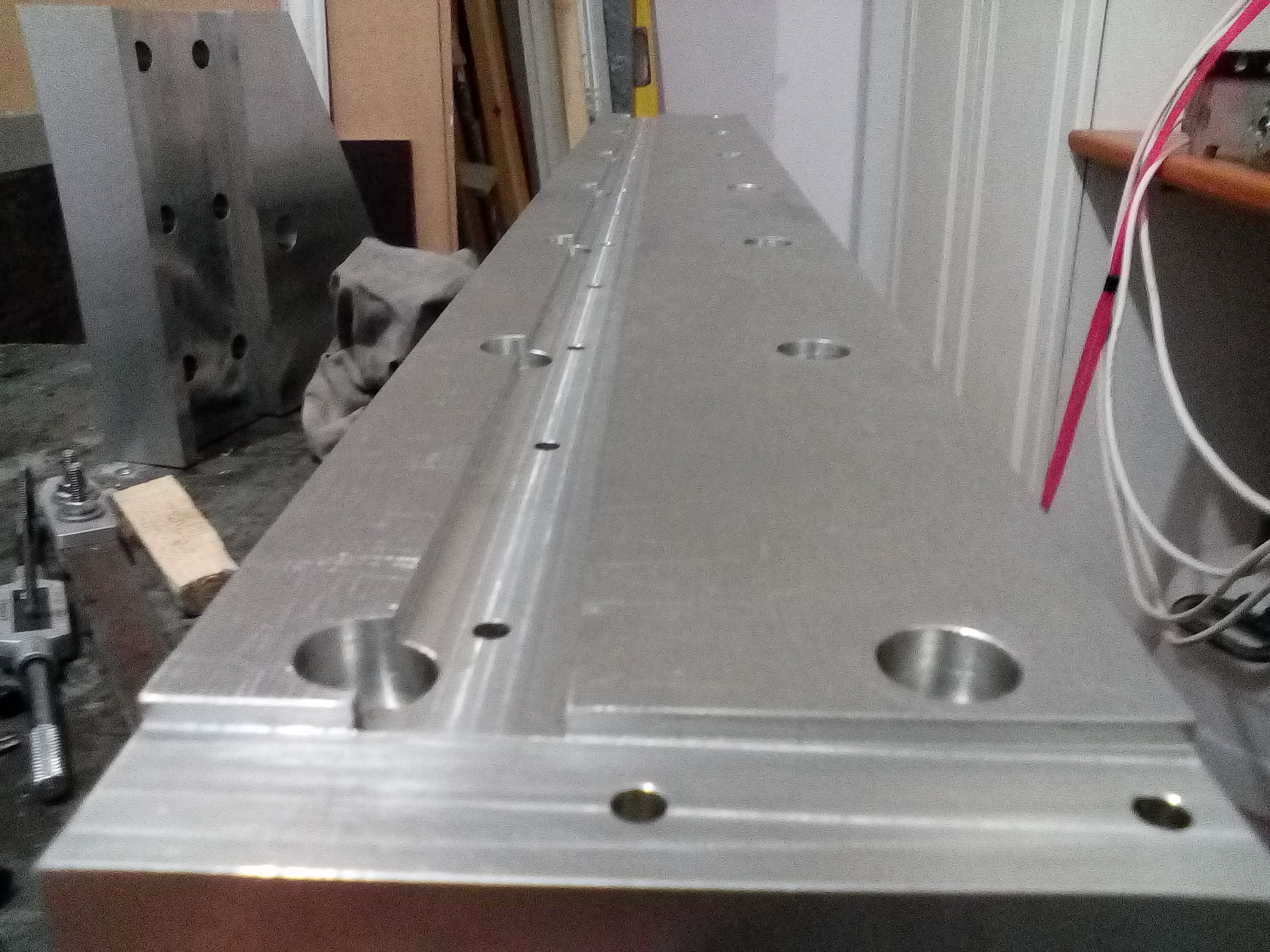

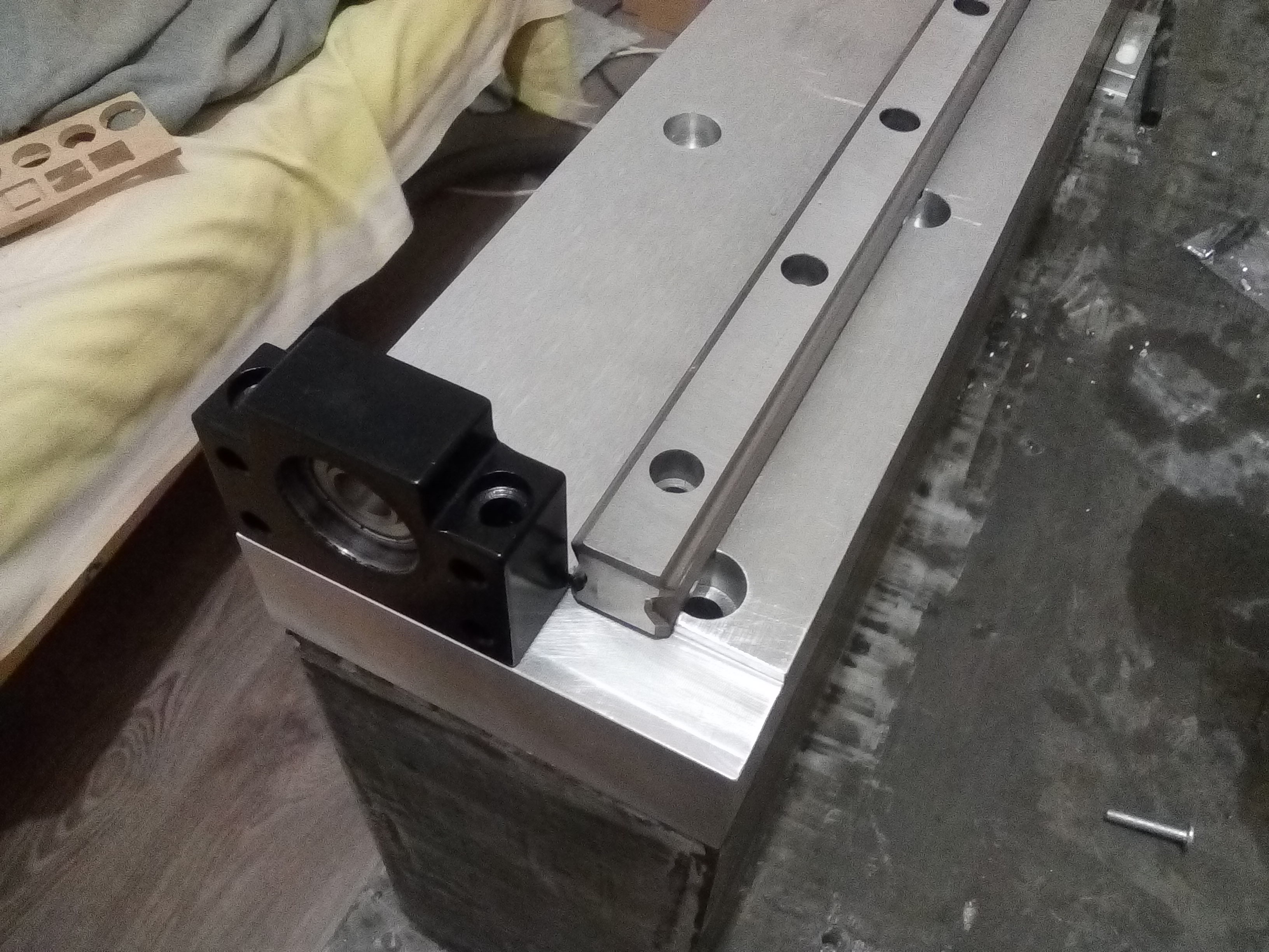

Забрал сегодня еще две деталюхи - полоски по бортам верхние.
На этот раз сделали отлично, придраться не к чему. Штангеном вымерил пока как смог - все ровно. Как нарежу резьбу и прикручу рельсы, прокатаю индикатором по линейке. Но судя по тому, что поверхности помимо фрезеровки еще и шлифованы, должно быть все ровно...
IMG_20170426_200025.jpg (4919 просмотров) <a class='original' href='./download/file.php?id=109960&mode=view' target=_blank>Загрузить оригинал (731.06 КБ)</a>
IMG_20170426_200040.jpg (4919 просмотров) <a class='original' href='./download/file.php?id=109961&mode=view' target=_blank>Загрузить оригинал (1.31 МБ)</a>
IMG_20170426_200058.jpg (4919 просмотров) <a class='original' href='./download/file.php?id=109962&mode=view' target=_blank>Загрузить оригинал (1.43 МБ)</a>
IMG_20170426_200538.jpg (4919 просмотров) <a class='original' href='./download/file.php?id=109963&mode=view' target=_blank>Загрузить оригинал (592.22 КБ)</a>
IMG_20170426_200712.jpg (4919 просмотров) <a class='original' href='./download/file.php?id=109964&mode=view' target=_blank>Загрузить оригинал (1.12 МБ)</a>
IMG_20170426_200921.jpg (4919 просмотров) <a class='original' href='./download/file.php?id=109965&mode=view' target=_blank>Загрузить оригинал (1.27 МБ)</a>
IMG_20170426_201215.jpg (4919 просмотров) <a class='original' href='./download/file.php?id=109966&mode=view' target=_blank>Загрузить оригинал (1.29 МБ)</a>

Umnik писал(а):поверхности помимо фрезеровки еще и шлифованы, должно быть все ровно.
Хорошо смотрится. Действительно шлифовали?
Umnik
Сообщения: 2344
Репутация: 2153
Настоящее имя: Георгий
Откуда: Калуга
Re: Проект станка из алюминия 1000*800
Сообщение Umnik »
Leonid Vs писал(а):Хорошо смотрится. Действительно шлифовали?
пазы под рельсы из под фрезы, а обе плоскости (нижняя и верхняя) шлифованы в размер.
Для инструментального цеха это как бы вообще не проблема, как мне объяснили)

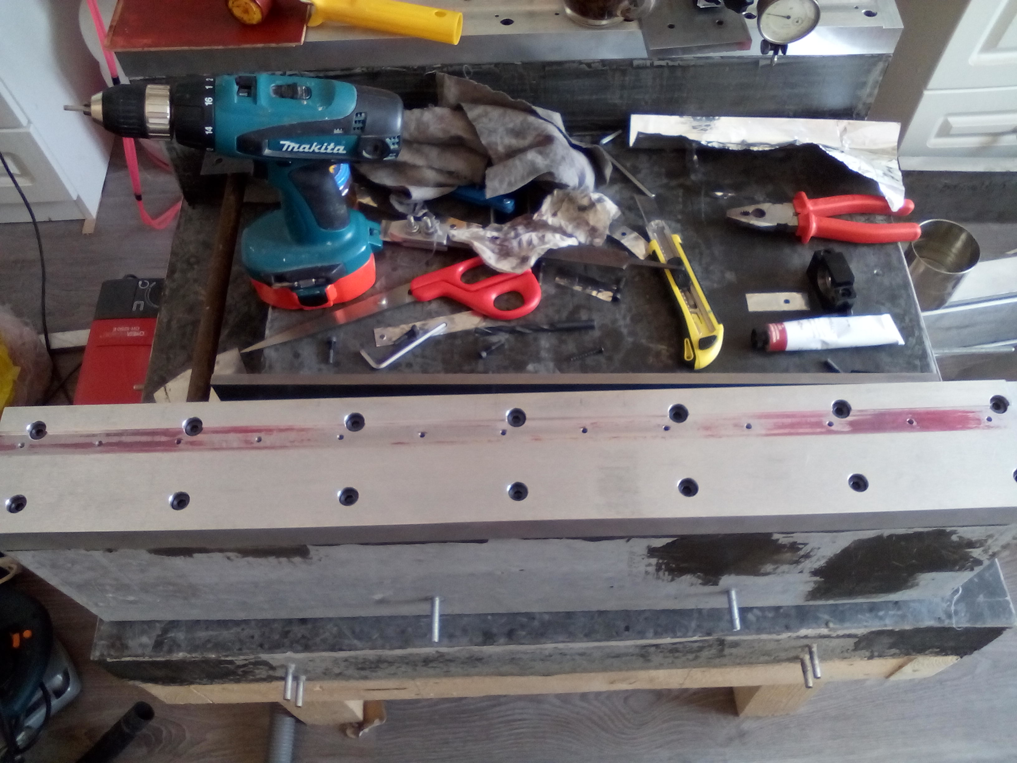

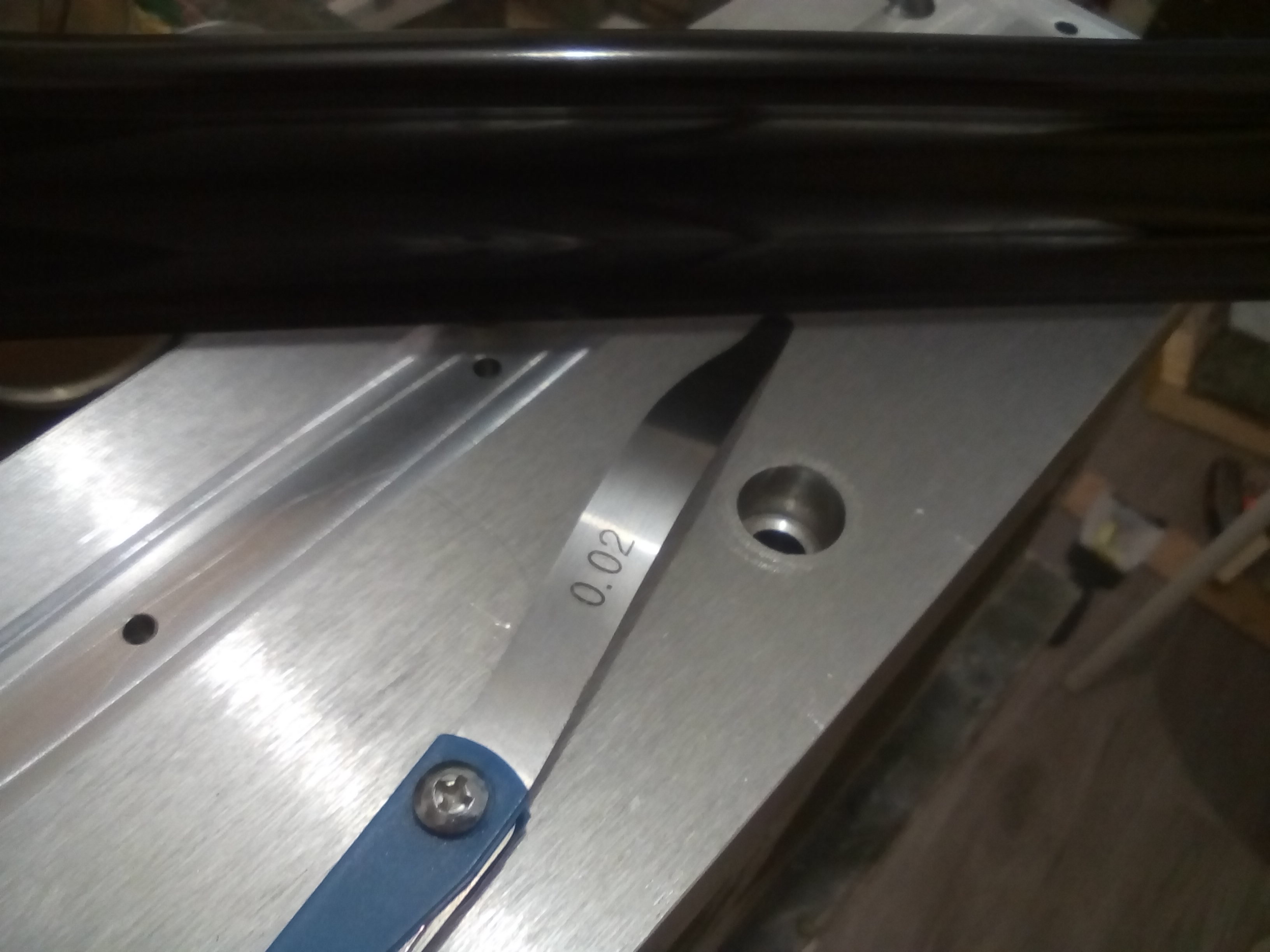

Прикрутил пластину на одну из боковин, установил на нее рельс.
При первой проверке прямолинейности по высоте получилось вот что:
https://www.youtube.com/watch?v=wKwbfLiocQE
Хорошо виден бугор где-то в 4-5 соток в конце.
Если индикатор выставить по верху самой пластины, то получается вот что:
https://www.youtube.com/watch?v=l2QkU8wLlkw
Неровность не так выражена, но тем не менее присутствует.
После тысячи раз откручивания - подкладывания полосок толстой фольги получилось вот что:
https://www.youtube.com/watch?v=RBMj2kBkSCU
Отклонение в пределах +/- 1 сотки. Лучше, мне думается, на рельсах точностью "С" маловероятно сделать.
Самое непонятное, что если положить линейку на фрезерованную канавку под рельсу, то никаких щелей в 5 соток там нет и в помине. Двухсоточный щуп не лезет нигде...
Вот результат проверки на краску:
IMG_20170429_102657.jpg (4741 просмотр) <a class='original' href='./download/file.php?id=110248&mode=view' target=_blank>Загрузить оригинал (969.65 КБ)</a>
IMG_20170429_102726.jpg (4741 просмотр) <a class='original' href='./download/file.php?id=110249&mode=view' target=_blank>Загрузить оригинал (952.97 КБ)</a>
Сдается мне, что полученная погрешность это сумма всех возможных погрешностей - как основания, так и пластины и линейки.
Ибо если перевернуть линейку на 180 град. то результат немного другой получается.
По правильному, наверно, выставлять надо сначала линейку на две точки в зонах наименьшего прогиба по уровню, а затем уже по ней выставлять рельс.
Сегодня забрал рычажный индикатор с почты, попробую теперь выставить рельс прямолинейно от вертикальной плоскости.
