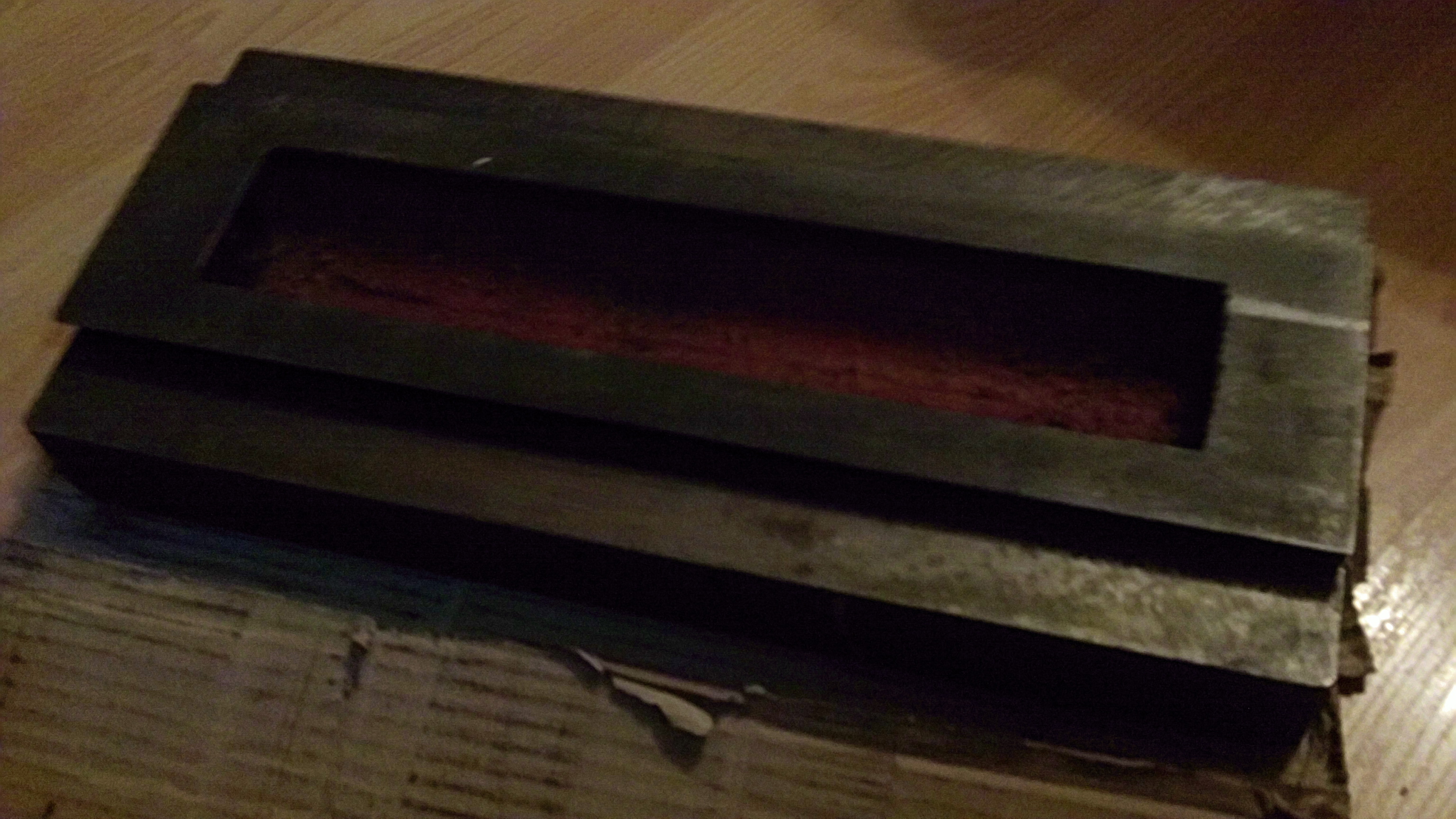

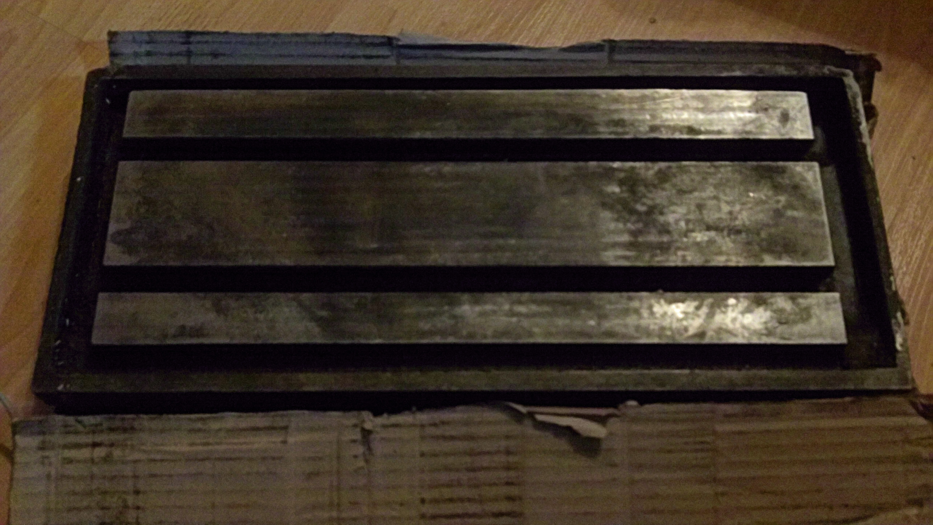

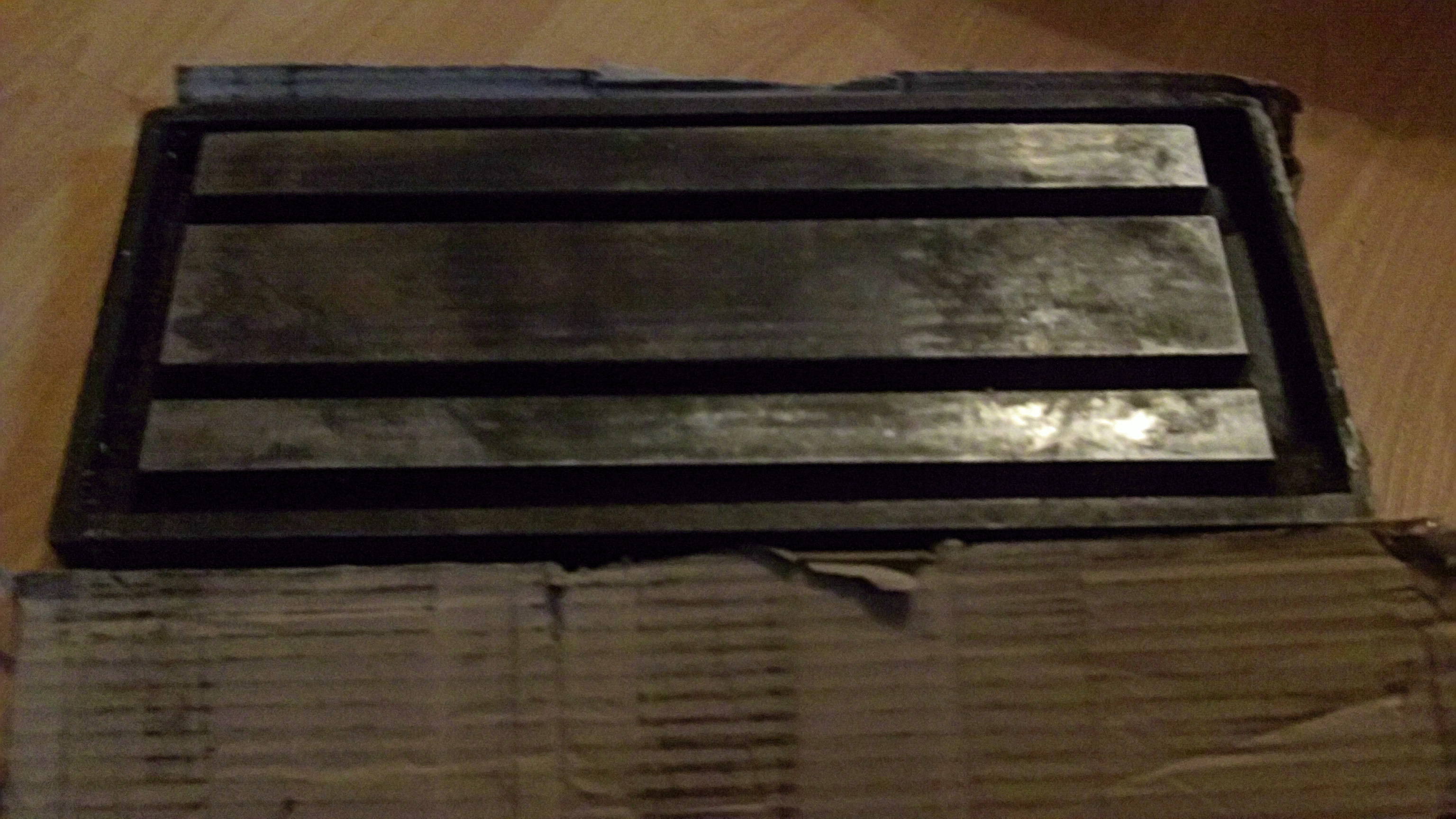

Припёр будущий стол или ось Z, не решил ещё.

Константин23
Сообщения: 470
Репутация: 62
Откуда: Krasnodar
Re: Портальник по металлу (дубль 2)
Сообщение Константин23 »
Аааа...вот кто третий забрал :hehehe:
Я один взял...подумал и оставшийся забрал
Только я ,таки ,по назначению думаю использовать
Ластохвост тада снять (сам клиновый выступ), и рельсы туда....если думаешь его ,как неподвижную плиту Z делать
Винт туда,где под него выемка
Только в кармане придется расширится и углубится под гайку
Или ты его ,как шпиндельную хочешь?

Константин23 писал(а):Аааа...вот кто третий забрал :hehehe:
Подумываю как шпиндельную, но тяжёлый сабака.
Если как под стол то по длине 30 мм. не хватает(
