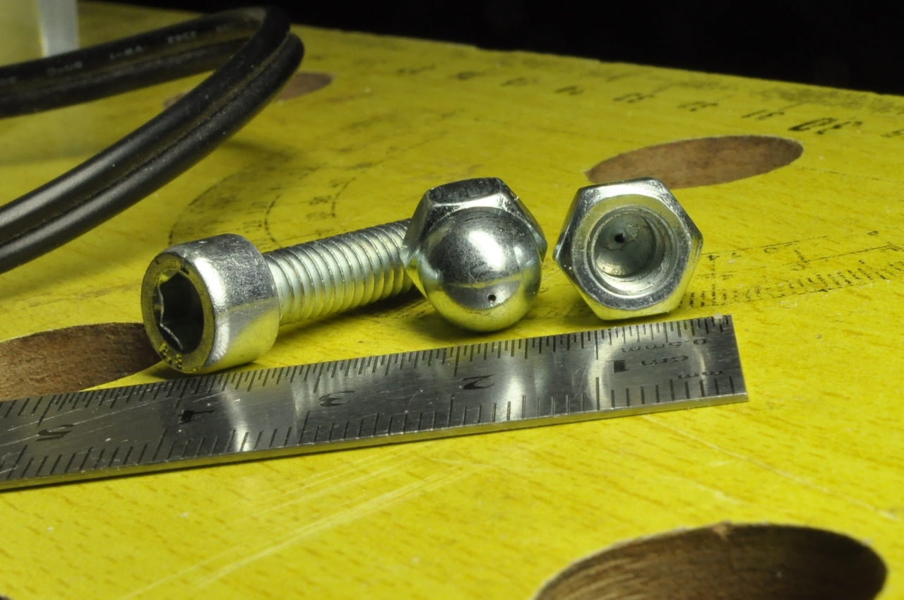

Re: Пласт автомат своими руками
Купил еще пару сверел 0,5 мм и гаек с колпачком и принялся за медленное сверление.
Первое сквозное отверстие получилось после слома одного сверла. Но на втором удалось сделать сразу две гайки. Так что если кому-нибудь нужно, могу заделиться одной гайкой.
Сверлил с подачей 1мм в минуту. Хотя из-за не жесткого крепления бормашинки подача была меньше.
Вот фото двух готовых сопел:
сопло для экструдера 3д принтера.JPG (22198 просмотров) <a class='original' href='./download/file.php?id=1175&mode=view' target=_blank>Загрузить оригинал (546.16 КБ)</a>
Теперь нужно:
  1. Канал для подачи АБС пластика из болта.
  2. Нагревательный элемент. Думаю сделать его из резисторов, как в статье по ссылке.
  3. Датчик температуры.
  4. Система подачи прутка АБС.
Сообщение RN3AOH »
Можно я немножко посоветую? :)
  • Если пруток пластиковый 3мм, то канал под него должен быть чуть больше, а то он будет застревать - пруток постоянного диаметра не имеет в силу особенностей технологии производства, и может варьироваться на несколько десятых в обе стороны. 3мм, кстати, относительная редкость, 4мм достать на Руси проще -- но мы заказывали, так что нам его просто выдавили как заявлено.
  • Теплопроводность стали выше чем у стекла, а в ваших интересах чтобы зона расплава была короче и чтобы тепло не уходило по болту в крепление. (Чем короче зона расплава, тем меньше шансы что прутку будет где завязнуть, когда расплав подымется по каналу вверх. Чем меньше тепла уходит наружу тем меньше требования к мощности нагревательного элемента... ну а если экструдер в перспективе из пластика, то он может просто расплавиться.) Вам потребуется либо радиатор, либо термобарьер. (Буржуи делают последний из фторопластовой трубки. Стеклянное сопло по факту обходится радиатором.)
  • Чем круглее отверстие в колпачковой гайке тем лучше. Овальное отверстие приводит к тому что струна пытается хаотично свернуться по выходе в трубочку, что снижает точность.
  • Подумайте заранее, куда будете совать термодатчик и какой он у вас будет. Под него придется делать если не дырку то по крайней мере углубление.
Сообщение RN3AOH »
root писал(а):Ну, расширить отверстие не проблема, могу взять сверло 3.2. Или усиленно отполировать это.
Насколько я знаю, буржуи отверстие не полируют а просто берут сверло побольше. Но имхо, если именно отполировать, будет лучше -- чем меньше трение между расплавом (Пластики не кристаллические вещества и мгновенно жидкими не становятся, густота расплава зависит одновременно от температуры и от давления в камере.) и стенками, и чем меньше расплав к стенкам липнет, тем легче мотору будет протолкнуть пруток внутрь.
root писал(а):По поводу теплопроводности думал неоднократно. Пока мысли такие: прижать нагретую железяку к гайке с колпачком через теплоизоляционную шайбу и навесить радиаторов сверху. В любом случае болт можно будет нарастить до любой длинны и наращивать можно любыми более-менее жесткими материалами.
Можно сделать изолятор из... дуба. :) Просто кусок дуба, закрепляемый саморезами с обеих сторон и с отверстием внутри. У дерева теплопроводность очень низкая, загораться при таких температурах оно не будет -- ну а вам с нормальными станками обработать дуб не проблема.
