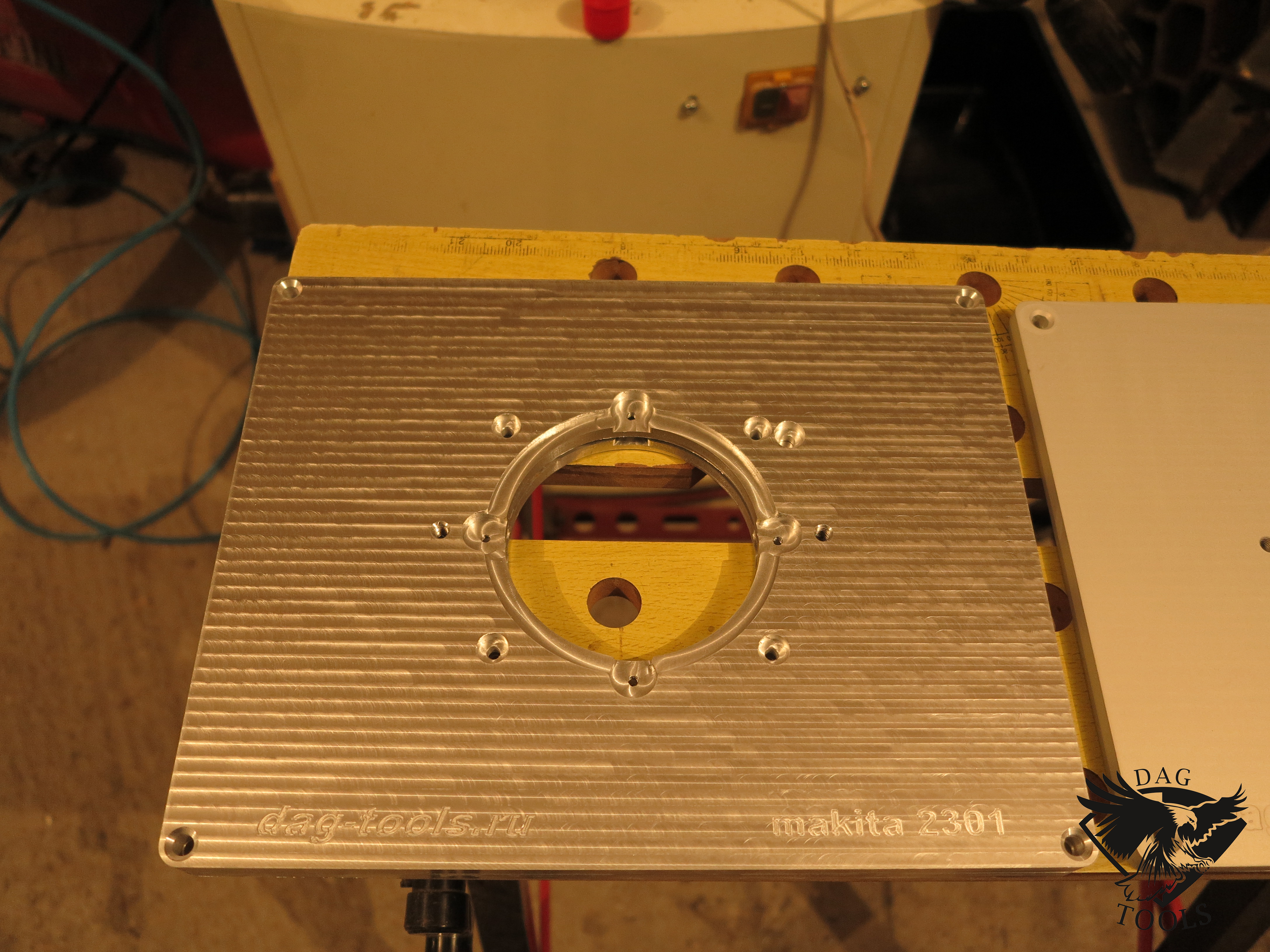

Добрый вечер. дорогие друзья!
Очередная робота, оцените пж.

накладки на стол под ручной фрезер ? Магомед, а можно показать конструкцию столика целиком ? периодически бродят мысли сделать себе фрезерный стол, но с конструкцией все как то не определиться. может подскажете чего ? из опыта эксплуатации ?

Hanter писал(а):накладки на стол под ручной фрезер ?
да
Hanter писал(а):Магомед, а можно показать конструкцию столика целиком ?
да, конечно можно. Только у самого нет пока, не обзавелся.

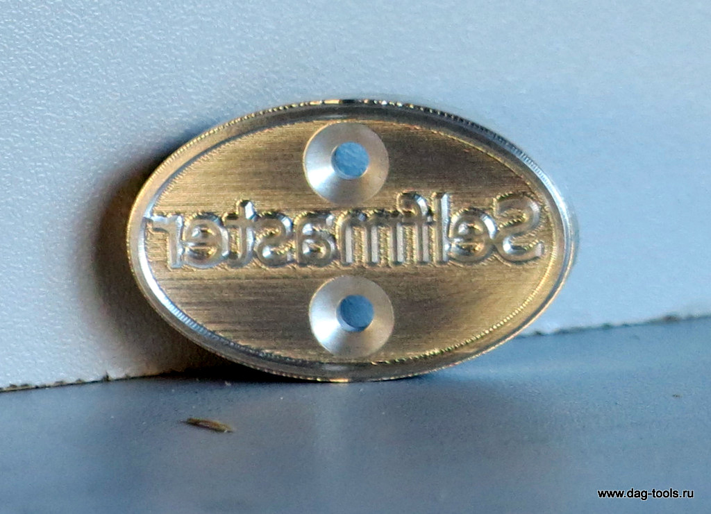

Доброго времени суток!
Приехал уже, работаю.
И снова работа, заказы, мастерская до боли знакомый станок!!!
Ну, с Богом.
Вырезал сегодня штамп очередной. хорошему знакомому из Питера.
Материал: Магний типографский.
Обработка гравером: NJ3.3002 0,2 30 3,175 33
Подачи и скорости.JPG (6457 просмотров) <a class='original' href='./download/file.php?id=107370&mode=view' target=_blank>Загрузить оригинал (31.04 КБ)</a>
Начинали с такого эскиза.
WhatsApp Image 2017-03-13 at 16.10.53.jpg (6457 просмотров) <a class='original' href='./download/file.php?id=107368&mode=view' target=_blank>Загрузить оригинал (73.4 КБ)</a>
Вариант №1
ВЛАДИМИР SelFmaster v1.jpg (6457 просмотров) <a class='original' href='./download/file.php?id=107363&mode=view' target=_blank>Загрузить оригинал (940.81 КБ)</a>
Вариант №2 Итог: остановились на этом.
ВЛАДИМИР SelFmaster v2.jpg (6457 просмотров) <a class='original' href='./download/file.php?id=107364&mode=view' target=_blank>Загрузить оригинал (148.32 КБ)</a>

borodaagvali писал(а): Обработка гравером: NJ3.3002 0,2 30 3,175 33
Здравствуйте.
Я правильно понимаю, что вы только конусным гравером обрабатываете заготовку без черновой?

ScrewDriver писал(а):Здравствуйте.
Здравствуйте!
На все 100%, вы правильно поняли!
С погружением на 1.8 мм.
